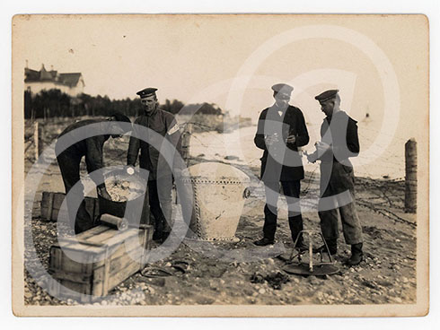

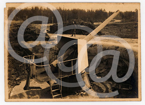

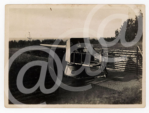

Коллеги, тут наши собратья из Литвы обратились с просьбой: они приобрели коллекцию открыток ради серии видов Ковенской крепости. Кроме Ковно, там были "в нагрузку" еще и вот эти кадры:
index.php?t=getfile&id=34942&private=0
index.php?t=getfile&id=34943&private=0
index.php?t=getfile&id=34944&private=0
index.php?t=getfile&id=34945&private=0
index.php?t=getfile&id=34946&private=0
  • Вложение: 01.jpg
    (Размер: 72.88KB, Загружено 661 раз)
  • Вложение: 05.jpg
    (Размер: 79.25KB, Загружено 664 раза)
  • Вложение: 04.jpg
    (Размер: 63.60KB, Загружено 659 раз)
  • Вложение: 03.jpg
    (Размер: 82.15KB, Загружено 649 раз)
  • Вложение: 02.jpg
    (Размер: 89.13KB, Загружено 656 раз)

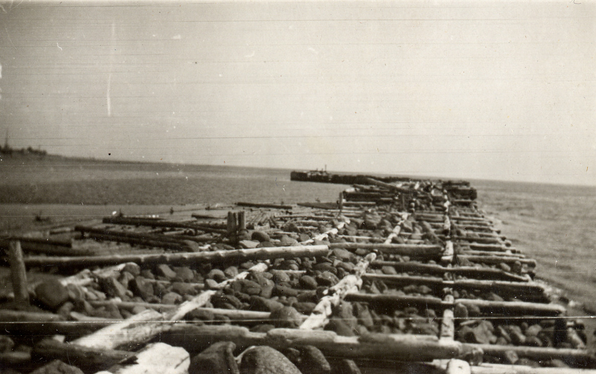

Re: Несколько фотографий на опознание [сообщение #63403 является ответом на сообщение #63402] пт, 20 октября 2023 13:37 Переход к предыдущему сообщенияПереход к следующему сообщения
Сообщений: 436
index.php?t=getfile&id=34947&private=0
index.php?t=getfile&id=34948&private=0
index.php?t=getfile&id=34949&private=0
index.php?t=getfile&id=34950&private=0
index.php?t=getfile&id=34951&private=0
  • Вложение: 10.jpg
    (Размер: 75.24KB, Загружено 636 раз)
  • Вложение: 09.jpg
    (Размер: 67.17KB, Загружено 643 раза)
  • Вложение: 08.jpg
    (Размер: 72.18KB, Загружено 649 раз)
  • Вложение: 07.jpg
    (Размер: 75.91KB, Загружено 660 раз)
  • Вложение: 06.jpg
    (Размер: 72.57KB, Загружено 636 раз)

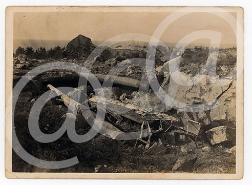

Re: Несколько фотографий на опознание [сообщение #63404 является ответом на сообщение #63403] пт, 20 октября 2023 13:38 Переход к предыдущему сообщенияПереход к следующему сообщения
Сообщений: 436
index.php?t=getfile&id=34952&private=0
index.php?t=getfile&id=34953&private=0
index.php?t=getfile&id=34954&private=0
index.php?t=getfile&id=34955&private=0
index.php?t=getfile&id=34956&private=0
  • Вложение: 15.jpg
    (Размер: 81.33KB, Загружено 641 раз)
  • Вложение: 14.jpg
    (Размер: 74.97KB, Загружено 647 раз)
  • Вложение: 13.jpg
    (Размер: 75.56KB, Загружено 641 раз)
  • Вложение: 11.jpg
    (Размер: 57.94KB, Загружено 642 раза)
  • Вложение: 12.jpg
    (Размер: 51.54KB, Загружено 678 раз)

Re: Несколько фотографий на опознание [сообщение #63406 является ответом на сообщение #63405] вт, 24 октября 2023 09:43 Переход к предыдущему сообщенияПереход к следующему сообщения
Раз другие участники молчат, то попробую ответить.
Многие из фотографий широко известны (есть в финских архивах, приводились в литературе, в статьях в интернете, на форумах).
Пост 63402.
Фото 1: форт Ино, сухопутная оборона, опорный пункт №7
Фото 2: форт Ино, западная 6-дм батарея
Фото 3: форт Ино, открытая 12-дм батарея
Фото 4: батарея Пуумала, 6-дм орудие Канэ
Фото 5: форт Ино, восточная 6-дм батарея
Пост 63403.
Фото 1: Форт Ино, 11-дм батарея. Известны фото этого или соседнего орудия под другими ракурсами.
Фото 2: ???
Фото 3: ??? около форта Ино
Фото 4: форт Ино, открытая 12-дм батарея
Фото 5: форт Ино, учебная батарея 9-дм мортир
Пост 63404.
Фото 1: Выборг
Фото 2: ???
Фото 3: видно плохо из-за огромных ватермарок, но подозреваю форт Ино, 10-дм батарея.
Фото 4: форо Ино, открытая 12-дм батарея
Фото 5: форт Ино, западная 6-дм батарея
Пост 6305.
Фото 1: восточная 6-дм батарея
Фото 2: батарея Пуумала
Некоторые из снимков с форта Ино в хорошем качестве можно скачать у финнов среди вот этой подборки:
https://museovirasto.finna.fi/Search/Results?lookfor=ino& ;type=AllFields&limit=50&sort=relevance%2Cid+asc
Re: Несколько фотографий на опознание [сообщение #63407 является ответом на сообщение #63406] вт, 24 октября 2023 14:24 Переход к предыдущему сообщенияПереход к следующему сообщения
Да, все так. Добавить нечего.
Разве что кроме вот этого:
>>> Пост 63403.
Фото 2: ???
Фото 3 (с миной) -- определенно район гавани форта Ино, т. к. на заднем плане совершенно четко идентифицирован дом проф. Могилянского, ближайшего с востока соседа форта с 1909 года.
Приобретение, конечно, знатное... Shocked
