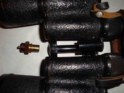

Бинокль 1945 г.вып. "ЛОМО" (тогда по-другому называлось).
Есть непонятный мне узел, между объективами.
index.php?t=getfile&id=10630&private=0
На нынешних там расположен ролик для фокусировки.
А тут - некая "ёмкость" с завинчивающейся пробкой (слева на фото) и "кнопочкой", похоже предназначенной для нагнетания давления. Пробка эта - выкручивается.
Кто знает для чего этот узел в бинокле?

Re: Опознайте железки [сообщение #28606 является ответом на сообщение #11448] сб, 23 апреля 2011 08:51 Переход к предыдущему сообщенияПереход к следующему сообщения
Спирт? Для омывания оптики?

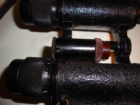

Re: Опознайте железки [сообщение #28617 является ответом на сообщение #28606] сб, 23 апреля 2011 21:06 Переход к предыдущему сообщенияПереход к следующему сообщения
Да была мысль такая. Только для спирта уплотнители или прокладки другие нужны. А там их не видно.
index.php?t=getfile&id=10653&private=0
И опять же, по логике, пространство в районе призм - окуляров должно быть герметичным. Иначе влажность, перепады температуры, возникновение "точки росы" и т.д. Конденсат не позволит смотреть нормально. Спирт влагу (воду) не выводит. Стекло только протереть можно. Снаружи. Laughing
Какие ещё соображения есть?

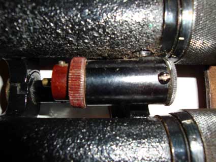

Re: Опознайте железки [сообщение #28618 является ответом на сообщение #28617] сб, 23 апреля 2011 21:10 Переход к предыдущему сообщенияПереход к следующему сообщения
index.php?t=getfile&id=10654&private=0
  • Вложение: 27.jpg
    (Размер: 37.68KB, Загружено 1513 раз)

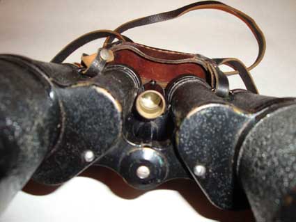

Re: Опознайте железки [сообщение #28619 является ответом на сообщение #28618] сб, 23 апреля 2011 21:11 Переход к предыдущему сообщенияПереход к следующему сообщения
index.php?t=getfile&id=10655&private=0
  • Вложение: 22.jpg
    (Размер: 28.99KB, Загружено 1479 раз)

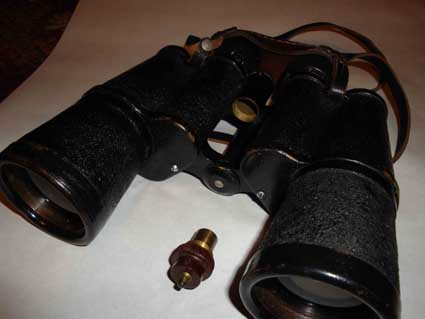

Re: Опознайте железки [сообщение #28626 является ответом на сообщение #28619] вс, 24 апреля 2011 00:02 Переход к предыдущему сообщенияПереход к следующему сообщения
Похоже на патрон для лампы подсветки сетки.
Сетка есть?
Re: Опознайте железки [сообщение #28687 является ответом на сообщение #28626] вт, 26 апреля 2011 00:25 Переход к предыдущему сообщенияПереход к следующему сообщения
Сетка есть?
Классная мысль! Тем более, что этот узел прикручен именно к той части, где находится сетка и имеет с ней какое-то "соединение".
index.php?t=getfile&id=10730&private=0
Не выдержал и демонтировал этот узел с неполной разборкой.
Увы, вопросов стало ещё больше...
Фотки сделал, но обработаю и размещу немного позже.
__________________________
  • Вложение: 36.jpg
    (Размер: 42.34KB, Загружено 1488 раз)

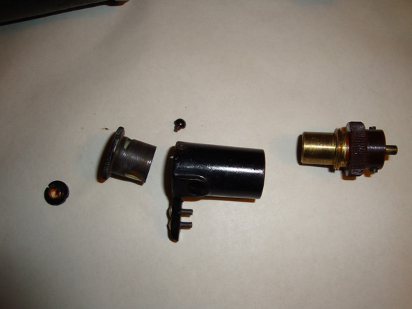

Re: Опознайте железки [сообщение #28713 является ответом на сообщение #28687] вт, 26 апреля 2011 21:38 Переход к предыдущему сообщенияПереход к предыдущему сообщения
Вот как этот узел выглядит в разборе.
index.php?t=getfile&id=10731&private=0
Деталька слева - переходник (типа прокладки) между непонятным узлом и монокуляром, где располагается сетка.
