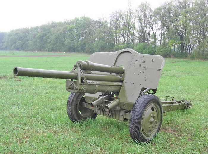

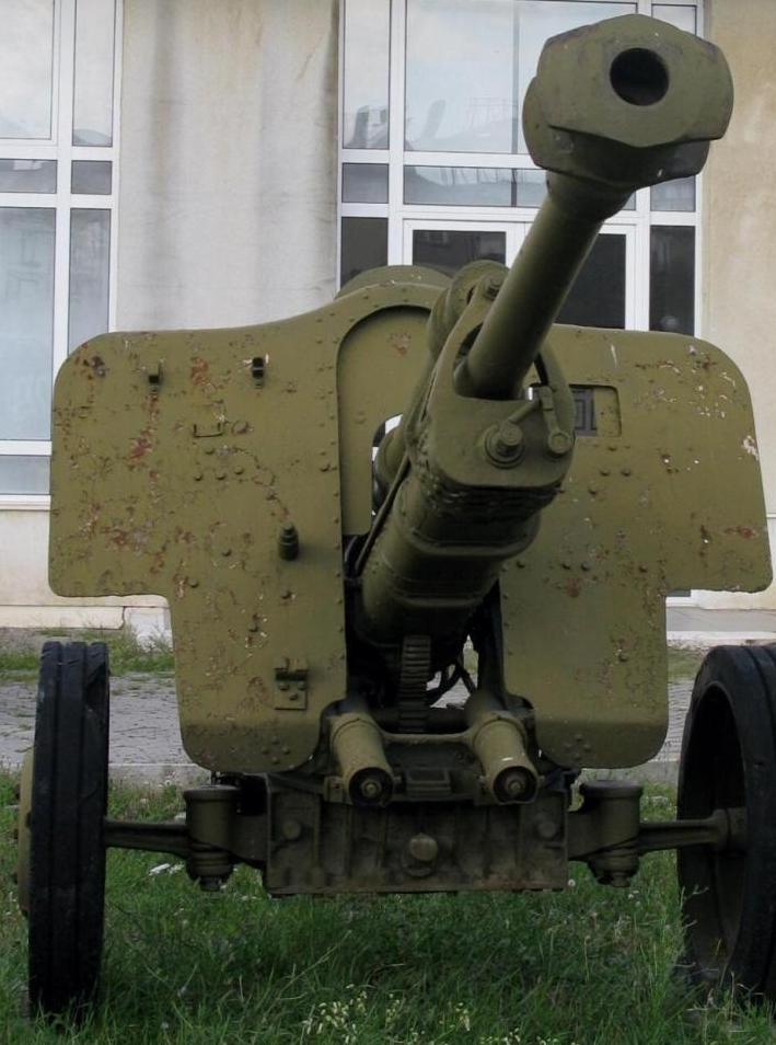

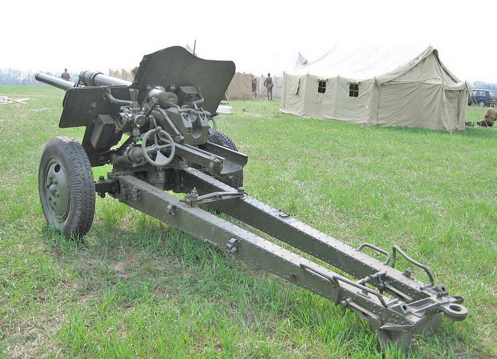

Не слишком частый экземпляр артиллерийской техники в наших музеях.
index.php?t=getfile&id=295&private=0
index.php?t=getfile&id=296&private=0
index.php?t=getfile&id=297&private=0
Остальные фото в альбоме:
http://fotki.yandex.ru/users/a-kuziak59/album/70982/
  • Вложение: IMG_8183-1.jpg
    (Размер: 176.00KB, Загружено 6251 раз)
  • Вложение: IMG_8571-1.jpg
    (Размер: 156.28KB, Загружено 4687 раз)
  • Вложение: IMG_8576-1.jpg
    (Размер: 164.34KB, Загружено 4190 раз)

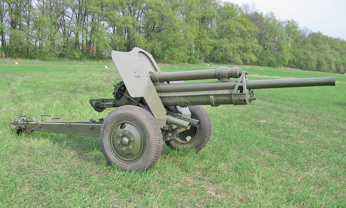

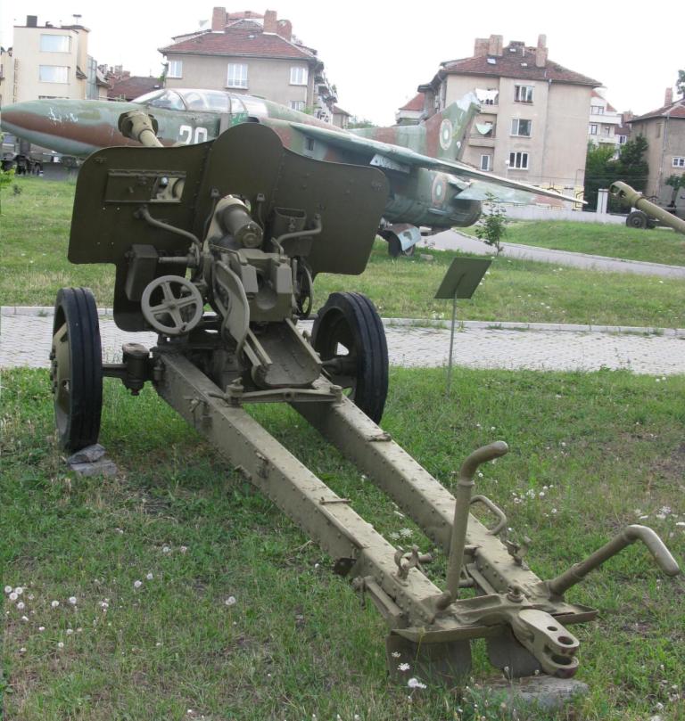

Costas
Сообщений: 19
Немецкий фариант 7,62 cm FK39 в софийском армейском музее.
index.php?t=getfile&id=21453&private=0index.php?t=getfile&id=21454&private=0
  • Вложение: 76-FK39.jpg
    (Размер: 88.96KB, Загружено 3272 раза)
  • Вложение: 76-FK39_rear.jpg
    (Размер: 121.42KB, Загружено 3226 раз)
[Обновления: сб, 15 июня 2013 03:01]

А баллистик ведь "немецкой" УСВ до сих пор не известна! Sad
Re: 76,2-мм дивизионная пушка обр. 1939 г. "УСВ" [сообщение #46220 является ответом на сообщение #46219] пн, 26 августа 2013 20:15 Переход к предыдущему сообщенияПереход к следующему сообщения
Войцехович
Сообщений: 465
Наверно эти данные всё таки есть. Просто этим нормально никто не занимался.В инете просто чудеса читаешь. Постоянно путают Ф-22 и Ф-22 УСВ. Длина ствола увеличилась за счёт дульного тормоза (в одном источнике 3886 мм. в другом 3480 мм.) Ясно одно, за счёт расточки каморы под более мощный заряд от PAk-36 увеличилась бронепробиваемость. При проведении ипытаний трофейной УСВ на расстоянии 600 м. была пробита броня в 75 мм. под углом 60 град. танка КВ.Для сравнения при таком же наклоне брони выстрелы нашими бронебойными снарядами БР-350А и БР-350Б была на 500 м. 49 мм., на 750 м. 46 мм. Начальная скорость снаряда у немецкого орудия около 720 м/сек, у нашего 655-662 м/сек. Правда были в СА и другие , более мощные снаряды.Переделываои немцы только орудия довоенного выпуска. Те которые стали производить в 1941 г. и далее, уже имели более ослабленную камору и расточить её было нельзя.
Войцехович
Re: 76,2-мм дивизионная пушка обр. 1939 г. "УСВ" [сообщение #46221 является ответом на сообщение #1115] пн, 26 августа 2013 21:20 Переход к предыдущему сообщенияПереход к следующему сообщения
ZloveGro
Сообщений: 10
Зарегистрирован: июля 2012
да это понятно, эти данные я читал в книге Коломийца. Я имею в виду немецкие формуляры отчёты, фото стрельб и прочее.
Re: 76,2-мм дивизионная пушка обр. 1939 г. "УСВ" [сообщение #46226 является ответом на сообщение #46221] вт, 27 августа 2013 18:44 Переход к предыдущему сообщенияПереход к следующему сообщения
Войцехович
Сообщений: 465
ZloveGroПростите неграмотного, а в какой книге Коломийца Вы читали об УСВ?
Войцехович
Re: 76,2-мм дивизионная пушка обр. 1939 г. "УСВ" [сообщение #46227 является ответом на сообщение #46226] вт, 27 августа 2013 19:50 Переход к предыдущему сообщенияПереход к предыдущему сообщения
ZloveGro
Сообщений: 10
http://www.litmir.net/data/Book/0/168000/168028/BCN_1370163799.jpg
Я не со зла так написал, извините меня за бестактность. Вот такая книга. Старенькая
