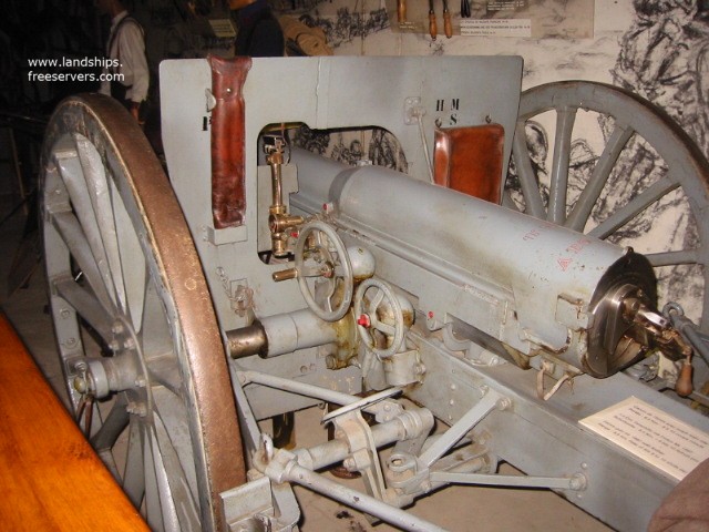

Одна из самых известных французских пушек. Можно сказать, героиня ПМВ.Для нас еще интересна тем, что являлась основным вооружением подобного калибра польских долговременных сооружений.
Ряд характеристик по книге K.Szczeglow "75 mm armata wz.1897",Warszawa,MON,1988
Длина ствола - 2721 мм (ок.36 кал.)
Длина орудия в походном положении - 8,4 м
Длина орудия в боевом положении - 4,5 м
Ширина орудия - 1,82 м
Максимальная скорострельность - 12 выстр/мин
Максимальная дальнобойность - 11 200 м
Угол вертикального наведения - -11 +18
Угол горизонтального наведения - 104 тысячных
Масса орудия в боевом положении - 1190 кг
Расчет - 6 чел
Рисунки и фото с сайта http://landships.freeservers.com/new_pages/artillery.htm :
