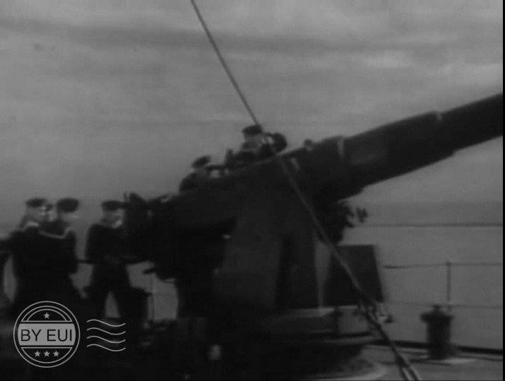

Благодаря уважаемому тов. Пермяку есть возможность взглянуть на кадры по теме ветки из фильма "Крейсер "Варяг" 1946 года выпуска.
Для съёмки в павильоне нашлась пушечка на необычном станке.
index.php?t=getfile&id=30648&private=0
index.php?t=getfile&id=30649&private=0
Палубные установки на станке Канэ.
index.php?t=getfile&id=30650&private=0
index.php?t=getfile&id=30651&private=0
index.php?t=getfile&id=30652&private=0
Замаскированная под "Варяг" "Аврора" с фальшивой четвёртой трубой. Шестидюймовки, как и было на "Варяге", без щитов. И носовые -- на примерно соответствующих варяжским местах.

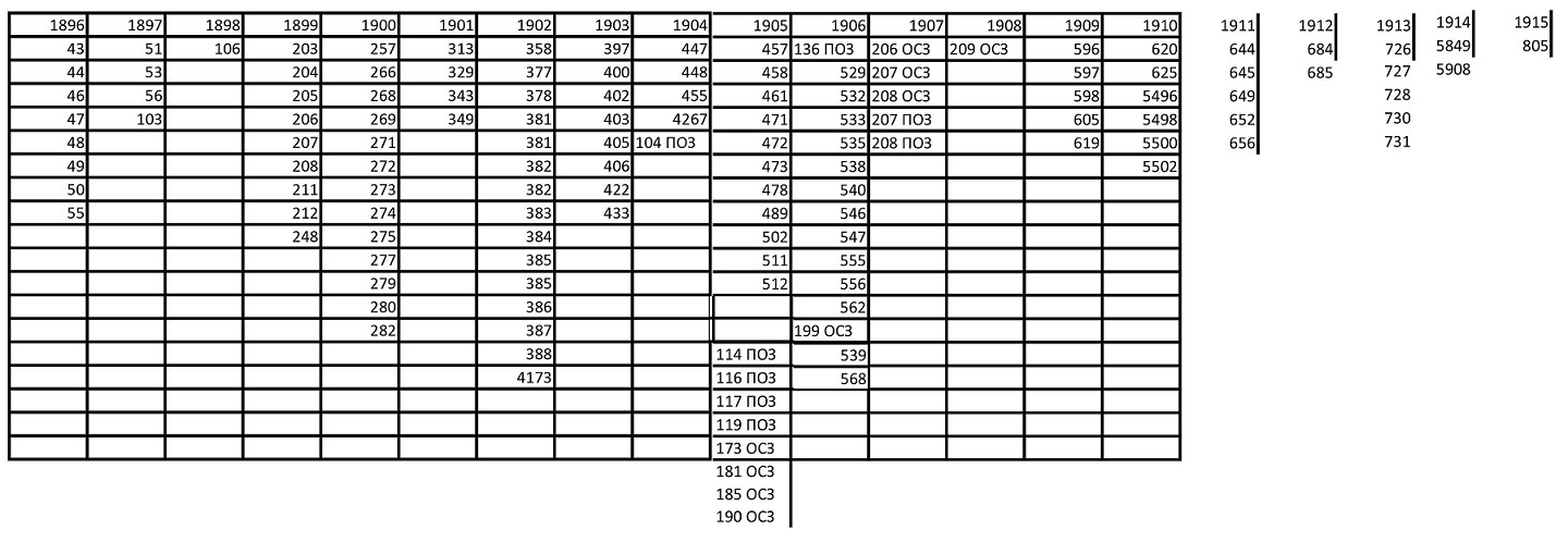

К вопросу о номерах 6-дм, выпускаемых ОСЗ.
Подбил номера к годам, которые были доступны.
Вспомнилось, что писали - у ОСЗ после Русско-Японской войны была вторая линейка орудий, начавшаяся с "младших" номеров, как в конце 19-го века. Такие, к примеру - №№ 207 и 208 на "Авроре". Но вот смотрю - параллельно им продолжается нумерация "старших" номеров. В чём же отличие тогда "младших" номеров, и если они скреплённые до дула - выходит, что продолжали массово выпускать и нескреплённые? Не могу разобраться с этим вопросом никак( Буду благодарен, если кто-нибудь подскажет умную мысль.
В таблице по умолчанию все не отмеченные аббревиатурой номера - Обуховские 6-дм. / 45 кл. С аббревиатурой ОСЗ - "младшая" номерная линия. три цифры ПОЗ - это военного ведомства ПОЗ, а четырёхзначные - это тоже ПОЗ, но морские.
С уважением.

YXOB
Сообщений: 413
Salamat писал(а) пт, 09 марта 2018 22:14

Alex721
Сообщений: 173
Зарегистрирован: августа 2016
Благодаря материалам Salamat по ЧФ.
№568 которое ныне на Авроре похоже с Евстафия (ЦГА ВМФ 401-2-266-867) на 1915 г. Было снято с корабля. Перестволено в в 1939 г. Батарея №133 (13 ОАД), форт Риф. Аврора.
По табличке приведенной выше. У нас один путь. Либо докопаться до заводских архивов или при отсутствии нужной информации в них заниматься реконструкцией на основе информации смежных архивов и живой матчасти....
