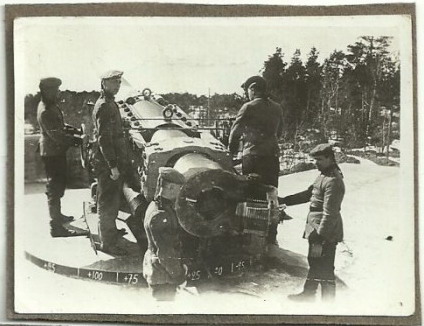

Фото финской 8"/45, ЕМНИП, изначально было выложено на eBay Rolling Eyes
index.php?t=getfile&id=17488&private=0
  • Вложение: 203 45 ОСЗ.jpg
    (Размер: 45.77KB, Загружено 4783 раза)

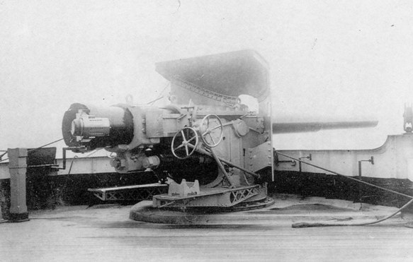

index.php?t=getfile&id=17516&private=0
фото из колл.Мишева Д.Н.

Станок проектировался и изготовлялся на ОСЗ и представлял собой станок Канэ несколько модернизированный, к примеру, вертикальная наводка осуществлялась при помощи 2-х зубчатых дуг (вместо одной на станке Канэ для 6/45).
Корабельные установки в разные годы имели угол возвышения от +15 до +20 градусов и дальность стрельбы достигала 11000 - 13000 м.
Снарядом обр.1907 (фугасным) года при +18 гр. - 13000 м, полубронебойным - 16000 м, тем же, но 1911 г. - 15900

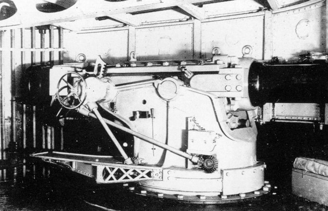

Вот одна из них, из коллекции ВММ. 8/45 в каземате бр.кр. "Россия". Даже в альбоме фотографий означенного крейсера (фотофонд ВММ) фотографий 8/45 очень мало.
index.php?t=getfile&id=17518&private=0
  • Вложение: 8_45 ВММ.jpg
    (Размер: 74.29KB, Загружено 4971 раз)

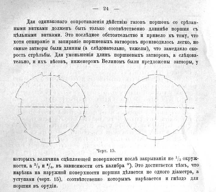

Бедный, бедный шведский капитан Аскель Велин, бедный сэр Базиль Захаров и весь инженерно-технический персонал фирмы "Виккерс" нервно переворачиваются в местах нынешнего пребывания. Оказывается изобретение первого из них, технологически отработанное и многократно воспроизведенное на заводах Виккерса, объявлено замком типа Канэ. И кем? Самим г-ном Ткаченко! Ведь до чего же желание пографоманить доводит-то, один сплошной анекдот получается. Что стоило глянуть в энциклопедию или какой-нибудь учебник по артиллерии начала века? Так нет же, одно сплошное мифотворчество: "Хочу все поршневые затворы называть затворами типа Канэ"...
Из сытинской энциклопедии:
Оригинально разрешён вопрос об уменьшении длины поршня и распределении отдачи на большую часть окружности сечения орудия по сравнению с обычным поршневым затвором в системе шведского капитана Велина (Aksel Welin), принятой для английских береговых орудий системы Виккерса-Максима. Витки на теле поршня затвора имеют не одинаковую высоту во всех секторах и расположены уступами. Например, поверхность затвора 12-дм. пушки разделена на 12 секторов: 3 из них гладкие, а рядом с каждым из них расположены ещё по 3 сектора с постепенно возрастающею высотою нарезки; подобным же образом устроено и гнездо для затвора: наиболее глубоко вырезаны гладкие сектора, а за ними идут сектора с постепенно уменьшающеюся глубиною. При вдвигании поршня в гнездо наиболее высокие витки поршня приходятся против наиболее глубоких гладких секторов гнезда; наиболее низкие витки затвора - против нарезанных секторов гнезда средней глубины и, наконец, гладкие сектора затвора - против наиболее мелко нарезанных секторов гнезда. Таким образом, вдвиганию затвора ничто не препятствует; при повороте же вдвинутого поршня на 1/12 оборота все витки его сцепляются с соответствующими витками гнезда, и затвор оказывается сцепленным с орудием на протяжении 3/4 своей поверхности (а не на 1/2, как у обыкновенных). Таким устройством ускорено открывание затвора (поворот на малый угол) и уменьшена длина поршня (больше поверхность сцепления), а следовательно и вес его, увеличена прочность сцепления затвора с орудием, получена возможность отведения короткого поршня в сторону без предварительного выдвигания его и укорочена наиболее скреплённая часть орудия (казна).
О том же говорится и в "Курсе морской артиллерии" генерал-майора Яцыны, четвёртое издание, Петроград, 1915 г.:
index.php?t=getfile&id=17549&private=0
Так что, г-н Ткаченко, может хватит самобытно открывать "новое", а? Не вводите народ в заблуждение. Затвор Канэ, как и затвор Банжа, для своего открытия кроме всего прочего требовал перемещения поршня вдоль оси орудия. Затвор Виккерса этого не требовал. На английских 9,2-дм. пушках изготовления Вифлиемского сталелитейного завода САСШ, попавших на батареи морской крепости Императора Петра Великого, затворы системы Виккерса. У русских 12-дм./52 пушек затворы системы Виккерса, и никакого Канэ там и рядом не лежало.
