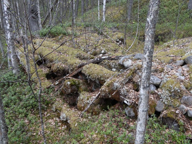

Re: Финская фортификация 1941-1944 гг. [сообщение #66069 является ответом на сообщение #705] пн, 18 мая 2026 15:55 Переход к предыдущему сообщенияПереход к следующему сообщения
Сообщений: 436

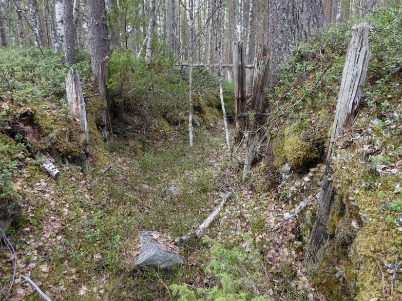

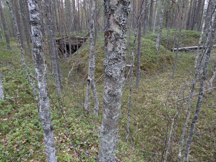

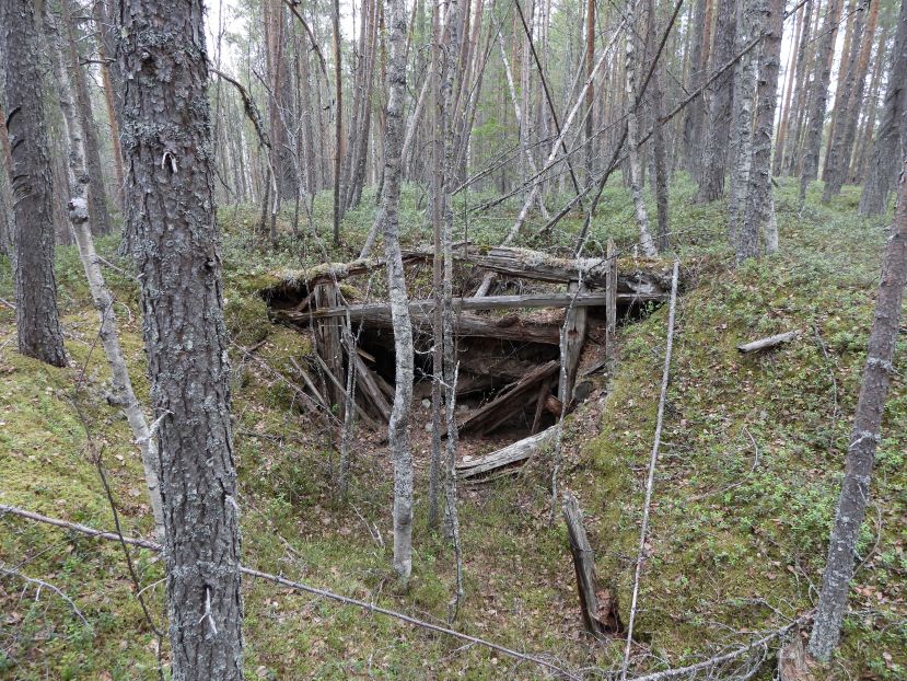

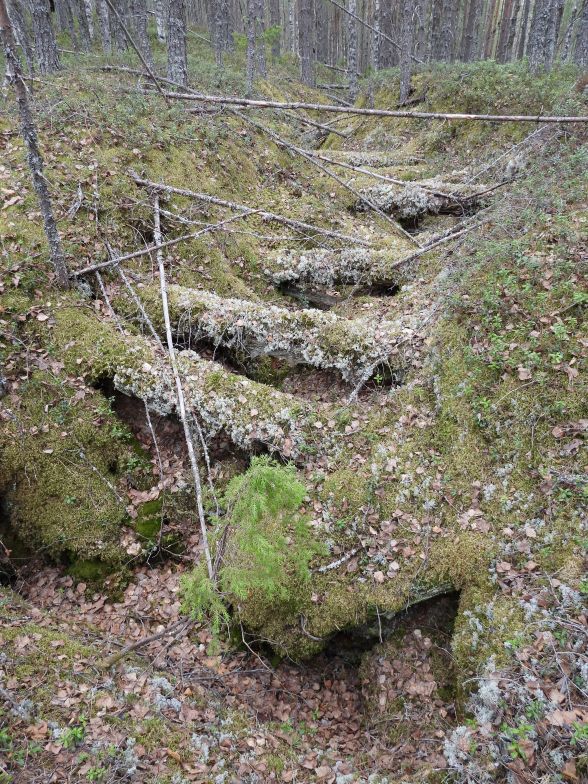

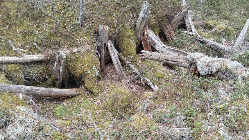

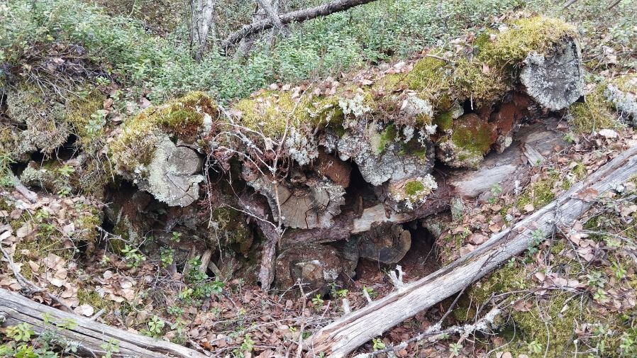

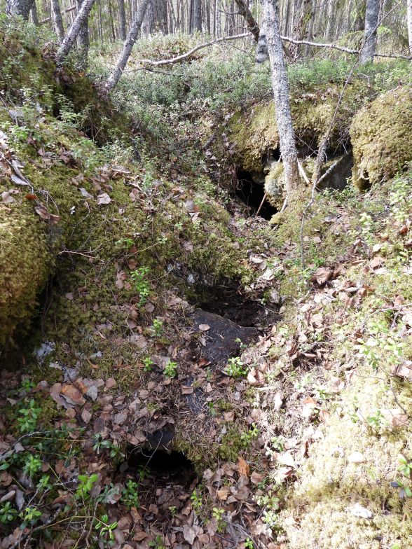

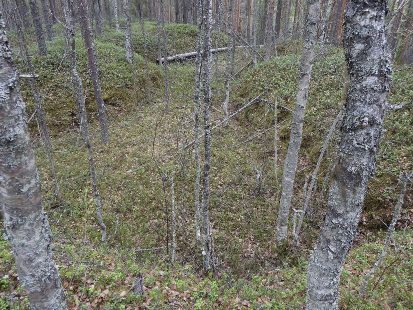

Остатки деревянного перекрытия траншей и ходов сообщения. Интересно, что в северной части линии поверх бревен также использовались камни, а вот в южной части камней почти нет.
index.php?t=getfile&id=35974&private=0
index.php?t=getfile&id=35975&private=0

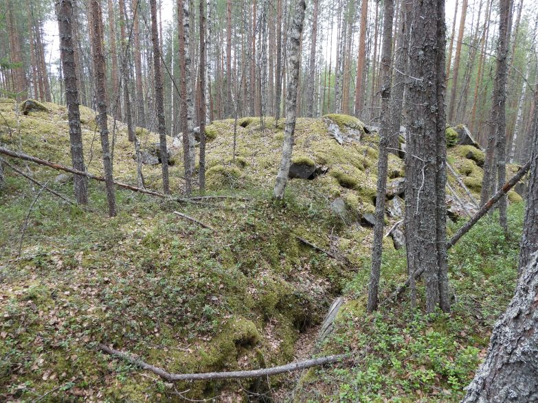

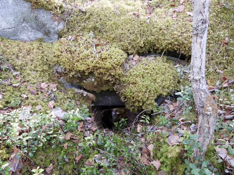

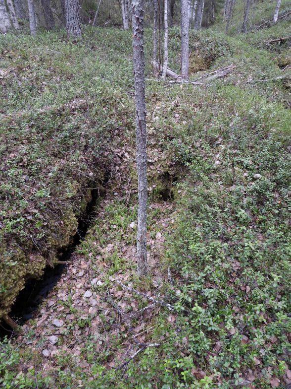

Убежище на 10 (?) человек:
index.php?t=getfile&id=35976&private=0
index.php?t=getfile&id=35977&private=0
index.php?t=getfile&id=35978&private=0

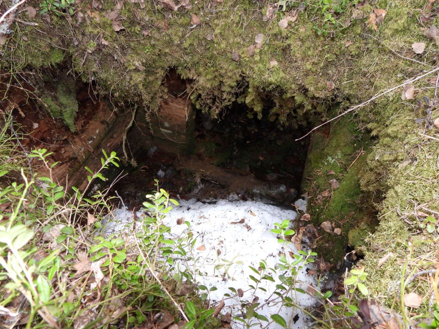

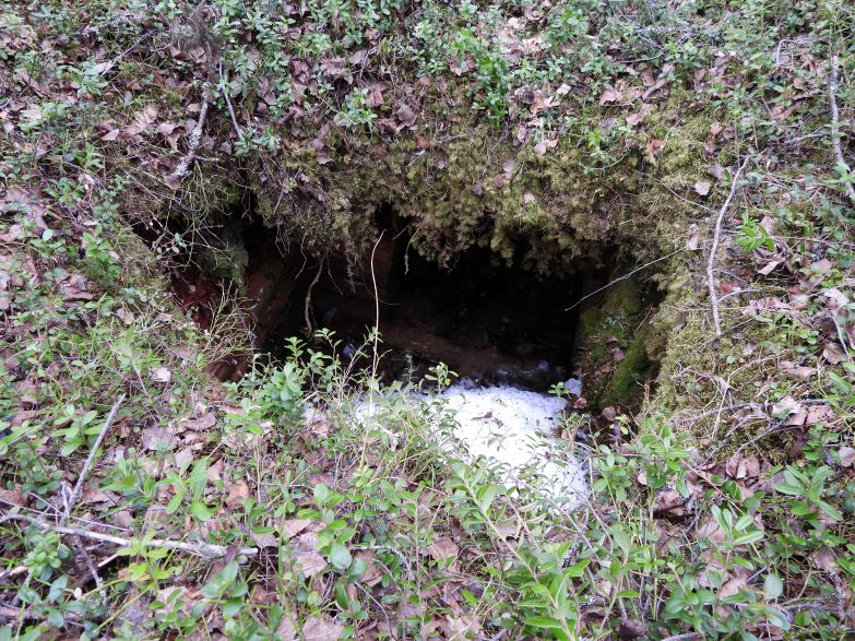

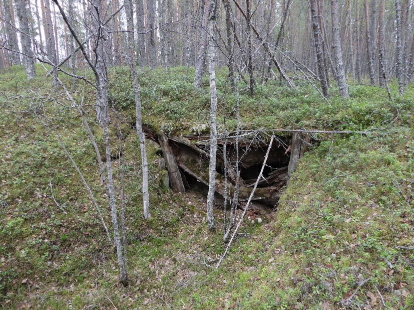

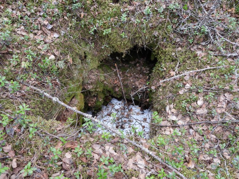

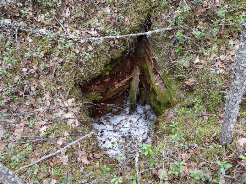

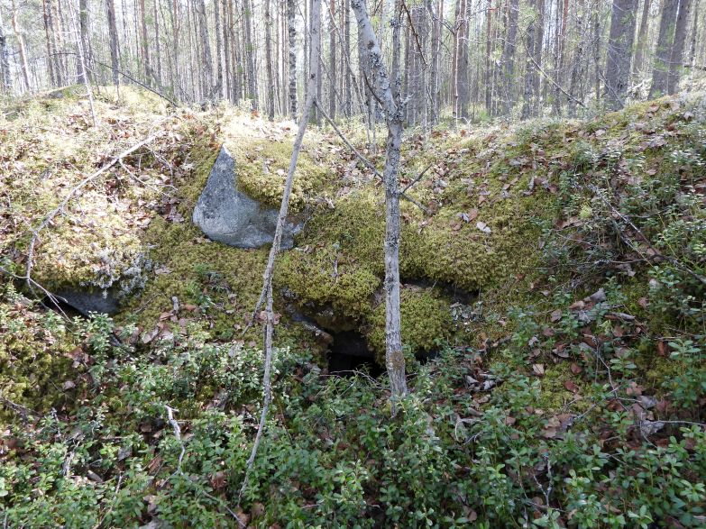

Вход в одно из дерево-земляных убежищ:
index.php?t=getfile&id=35979&private=0
index.php?t=getfile&id=35980&private=0

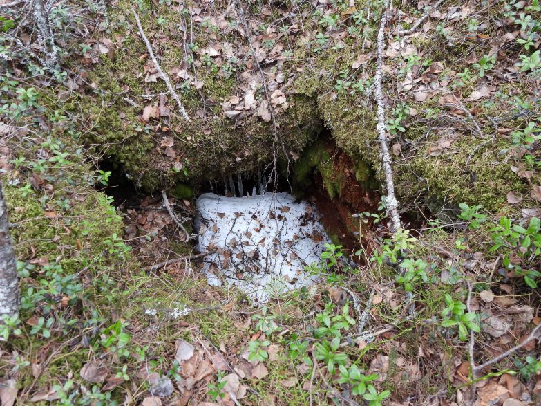

И вид внутрь от входа. Желания лезть внутрь не возникло.)))

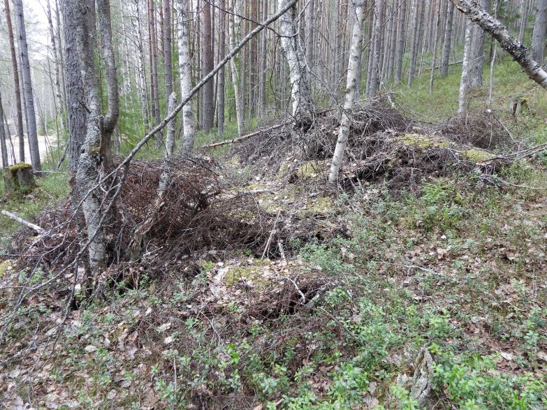

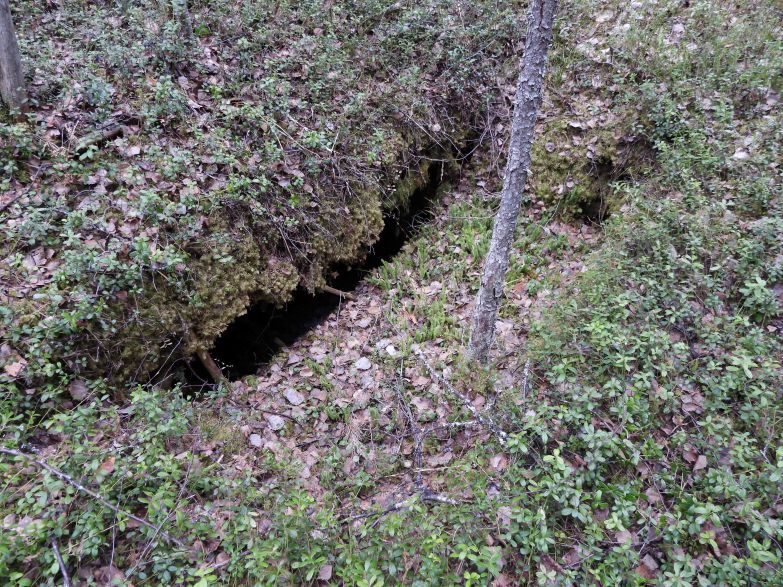

Встретилось убежище с весьма странными входами (второй вход на дальнем плане кадра). Напомнило немецкие убежища ПМВ, предназначенные для укрытия лежа.
index.php?t=getfile&id=35982&private=0
index.php?t=getfile&id=35983&private=0

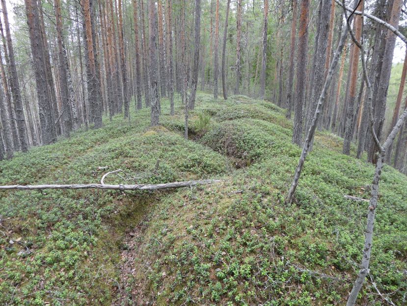

Re: Финская фортификация 1941-1944 гг. [сообщение #66073 является ответом на сообщение #705] пн, 18 мая 2026 17:32 Переход к предыдущему сообщенияПереход к следующему сообщения
Сообщений: 436
Очередная траншея для перемещения выкатного орудия:
index.php?t=getfile&id=36009&private=0
И его укрытие с рухнувшей крышей - на этот раз сверху был слой камней:
index.php?t=getfile&id=36010&private=0
НП - на переднем плане вход, на заднем мой коллега обозначает непосредственно место, откуда велось наблюдение:
index.php?t=getfile&id=36011&private=0

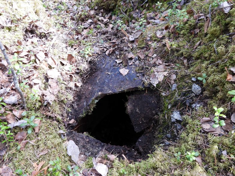

Как удалось измерить подручными сухими деревьями, глубина шахты более 4 метров:
index.php?t=getfile&id=36012&private=0

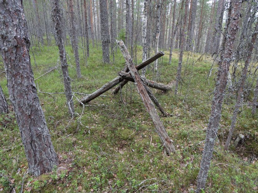

Такого количества мотков колючей проволоки в самых разных местах я никогда ранее не видел:
index.php?t=getfile&id=36013&private=0

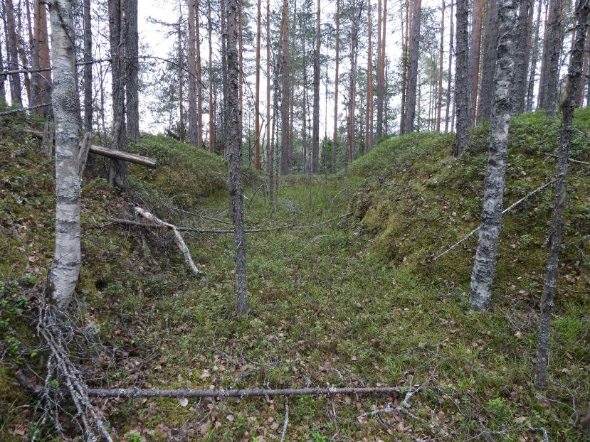

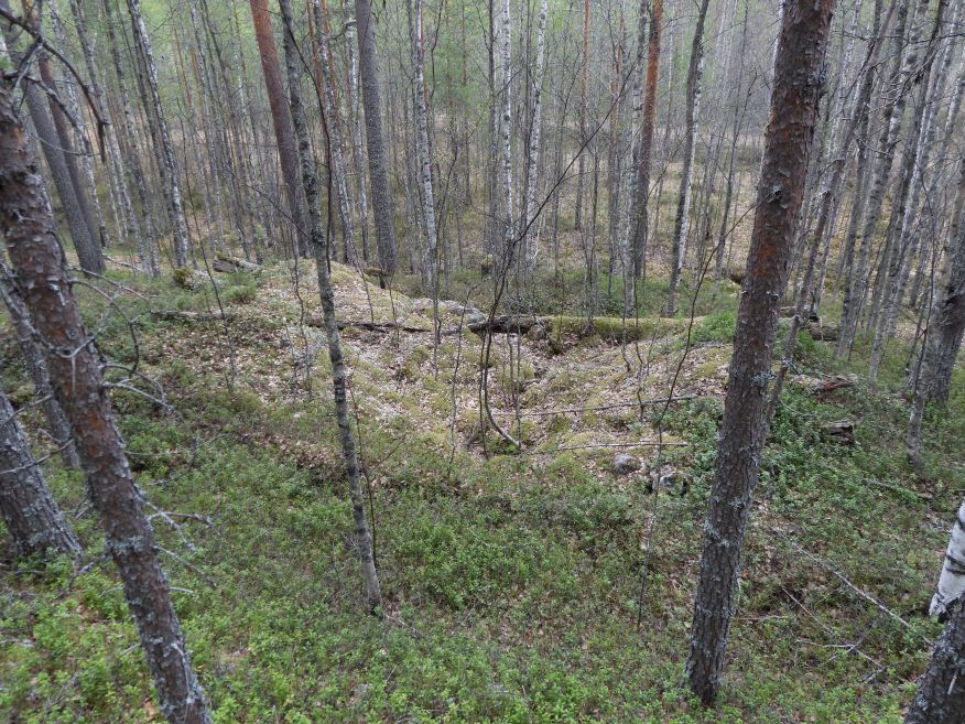

Re: Финская фортификация 1941-1944 гг. [сообщение #66074 является ответом на сообщение #705] вт, 19 мая 2026 10:38 Переход к предыдущему сообщенияПереход к следующему сообщения
Сообщений: 436

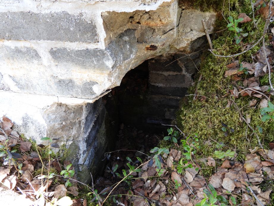

Фотографии этих объектов - единственных бетонных на всей линии - уже публиковались ранее, с других ракурсов. Сейчас снял просто заодно, теперь в хорошую погоду.
index.php?t=getfile&id=36014&private=0
index.php?t=getfile&id=36015&private=0
index.php?t=getfile&id=36016&private=0
Входы в очередное дерево-земляное убежище:
index.php?t=getfile&id=36017&private=0
index.php?t=getfile&id=36018&private=0

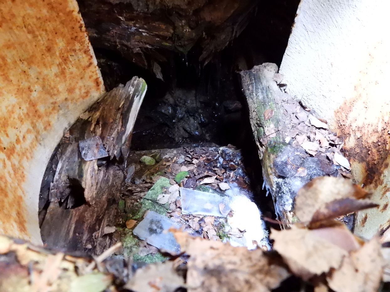

Re: Финская фортификация 1941-1944 гг. [сообщение #66081 является ответом на сообщение #705] вт, 19 мая 2026 13:27 Переход к предыдущему сообщенияПереход к следующему сообщения
Сообщений: 436

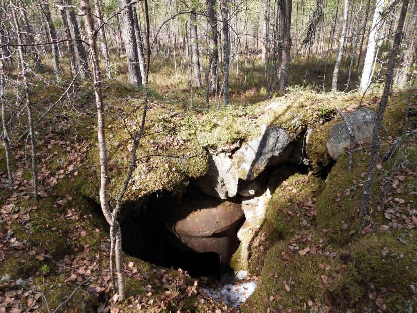

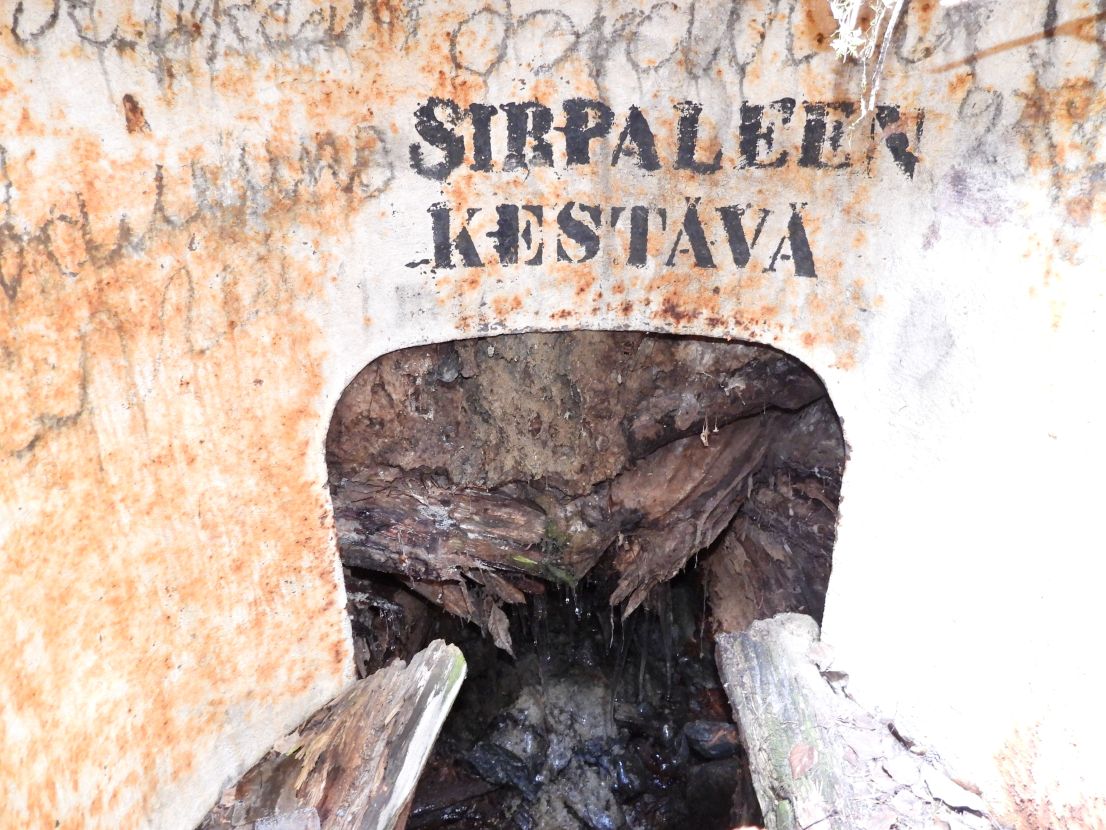

Потом обнаружился второй колпак (на фото на дальнем плане - провал убежища или перекрытой траншеи, подходящей к колпаку):
index.php?t=getfile&id=36026&private=0
Надпись на внутренней стенке ("противоосколочный") явно говорила о том, что это не обычный колпак:
index.php?t=getfile&id=36027&private=0

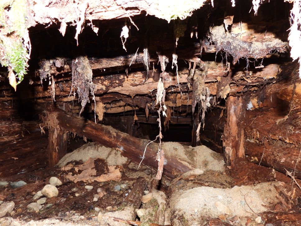

Вид внутрь-вниз (к сожалению, возможности пробраться внутрь не было, поэтому снимал через амбразуру) - по бокам вовсе не полочки, а верхние бревна деревянного сруба, на котором стоит колпак:

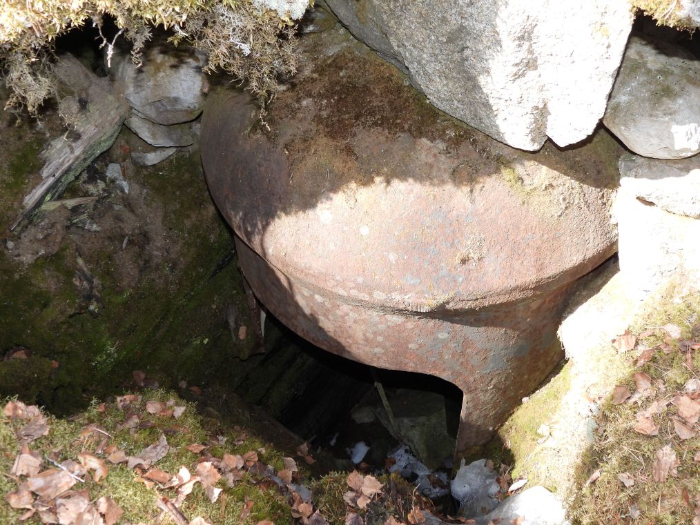

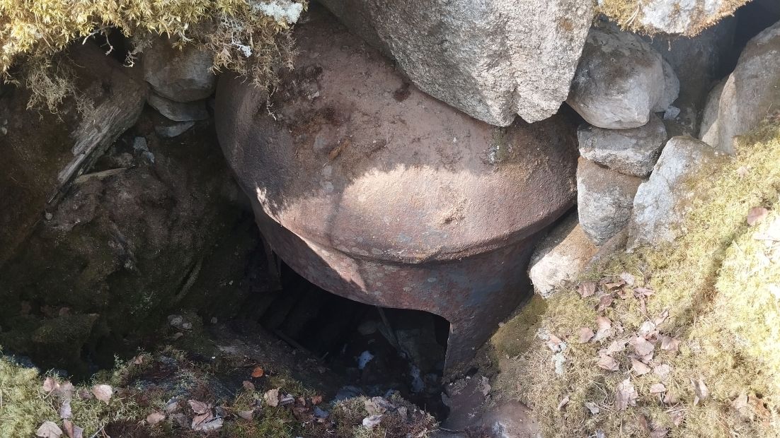

Re: Финская фортификация 1941-1944 гг. [сообщение #66083 является ответом на сообщение #705] вт, 19 мая 2026 13:50 Переход к предыдущему сообщенияПереход к следующему сообщения
Сообщений: 436

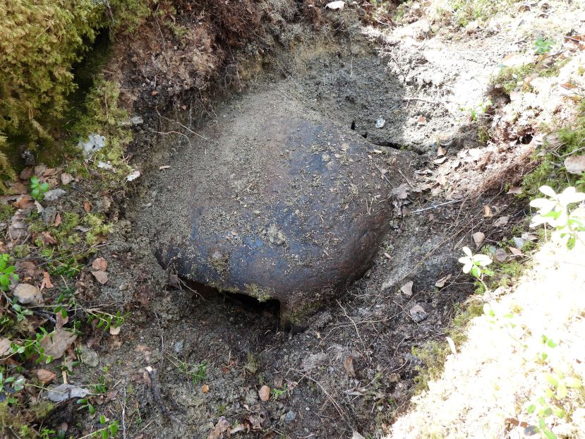

Наконец, удалось обнаружить и третий колпак, уже целый, и рассмотреть его более подробно. К сожалению, залезть внутрь и тут не получилось - вход обвален, отверстие слишком маленькое, а внутри лед...
index.php?t=getfile&id=36036&private=0
index.php?t=getfile&id=36037&private=0
index.php?t=getfile&id=36038&private=0
Очевидно, колпак не литой, и не монолитный - он сделан из двух деталей: цилиндрическая часть свернута из катаного листа, крыша - штампованная (но может быть и литая), обе части соединялись сваркой. Да, стойкость уже только "противоосколочная", но зато дешевле и намного легче - как удалось выяснить в немногочисленных источниках, он весил всего 1,6 т. Я ни разу не видел таких образцов даже на картинках, а тут повезло обнаружить целый экземпляр.
Вид со стороны амбразуры - камни вокруг закреплены небольшим количеством цемента:
index.php?t=getfile&id=36039&private=0
index.php?t=getfile&id=36040&private=0
Судя по всему, колпак был частью убежища, но оно полностью обвалилось, и входы тоже завалены. Сверху был слой камней.

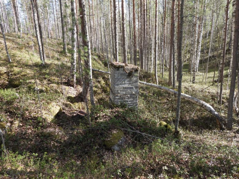

Re: Финская фортификация 1941-1944 гг. [сообщение #66084 является ответом на сообщение #705] вт, 19 мая 2026 14:07 Переход к предыдущему сообщенияПереход к предыдущему сообщения
Сообщений: 436

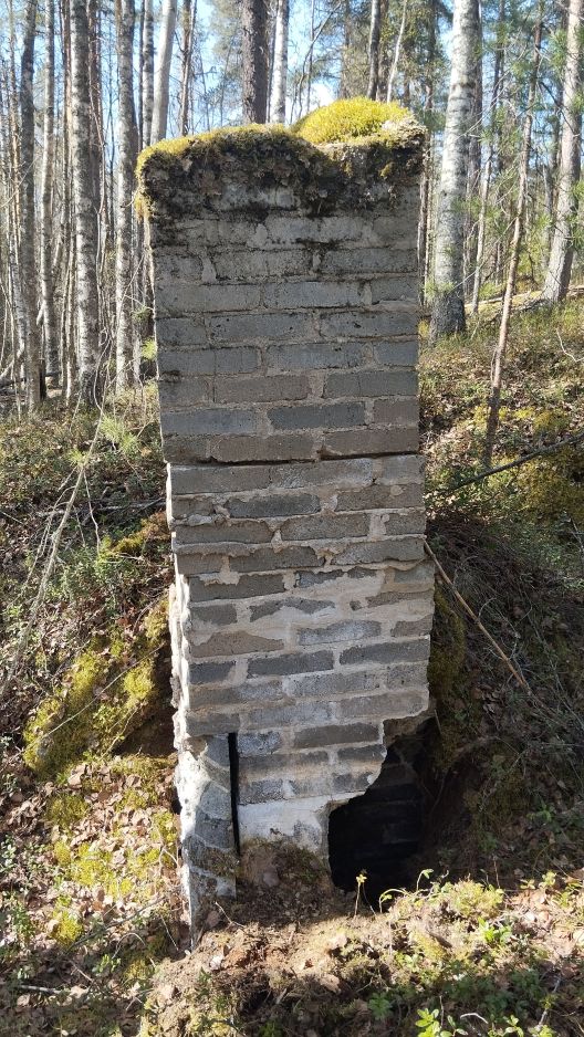

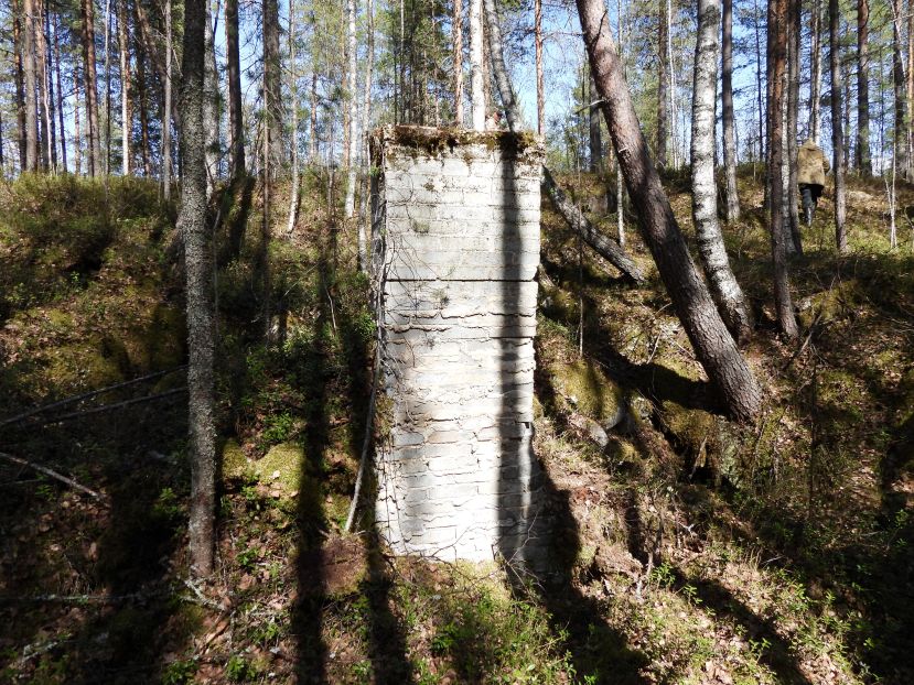

Дальше - больше. На обратном склоне гряды обнаружился дымоход, сложенный из КИРПИЧА! Что это был за объект, что ради его дымохода туда не поленились тащить кирпичи - поди узнай...
index.php?t=getfile&id=36041&private=0
index.php?t=getfile&id=36042&private=0

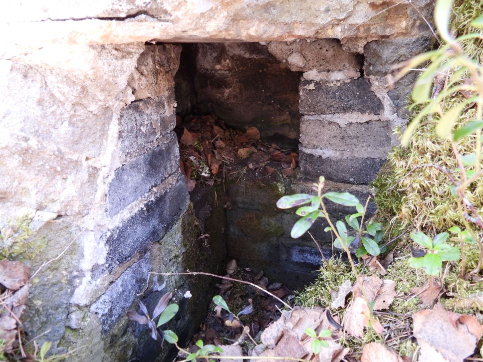

Сложенный, кстати, так себе - финны и получше могут:
index.php?t=getfile&id=36043&private=0
Сама печка, видимо, была обычной, стальной или чугунной:
index.php?t=getfile&id=36044&private=0
index.php?t=getfile&id=36045&private=0
Вокруг - "неровности местности искусственного происхождения".
