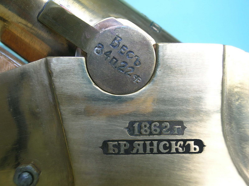

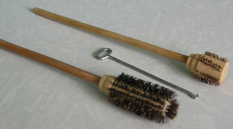

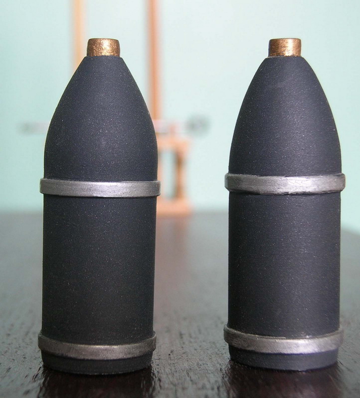

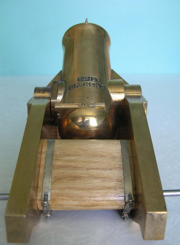

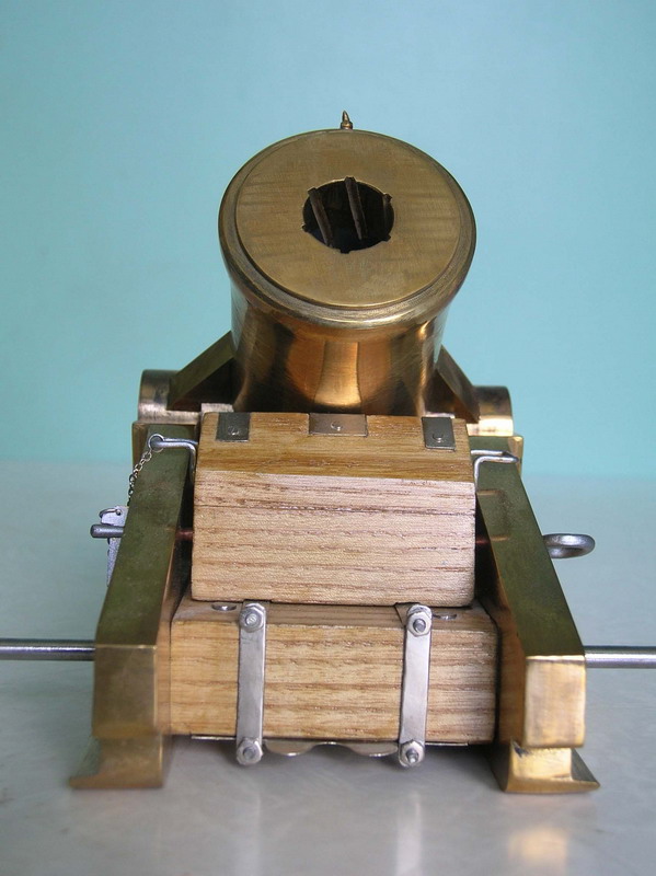

а пока руки не дошли до железной дороги. продолжу о пушках.https://fortoved.ru/forum/images/message_icons/Apstenu.gif
Показываю моделт 6 дм. бронзовой нарезной мортиры заряжаемой с дула обр.1862 г.С ней вообще повезло. Нашёл чертежи в Брянском архиве. Я её называю "генеральской". На столе у генерала должна стоять.До 1864 г. для них отливали даже лафеты из бронзы, затем стали делать железные конструкции Дорошенко. В осадной артиллерии пробыли всего лет 5, а затем были переданы в кркпости Керчи и Николаева.Боеприпас - чугунная граната с цинковыми поясками весом 32,1 кг. Макс. дальность стрельбы 4460 м.. минимальная 213 м. Калибр.153,2 мм. Вес ствола 1353 кг. Вес бронзового лафета 987 кг. Угол ВН +30 +60 град.Покажу немного больше фотографий.

Да, хочу заметить, первая фотография сделана давно, сейчас табличка уже сделана лазерной резкой.

Респект!!!
Но на столе у генерала долго не простоит - как увидит маршал, так отберет всенепременно... Wink
