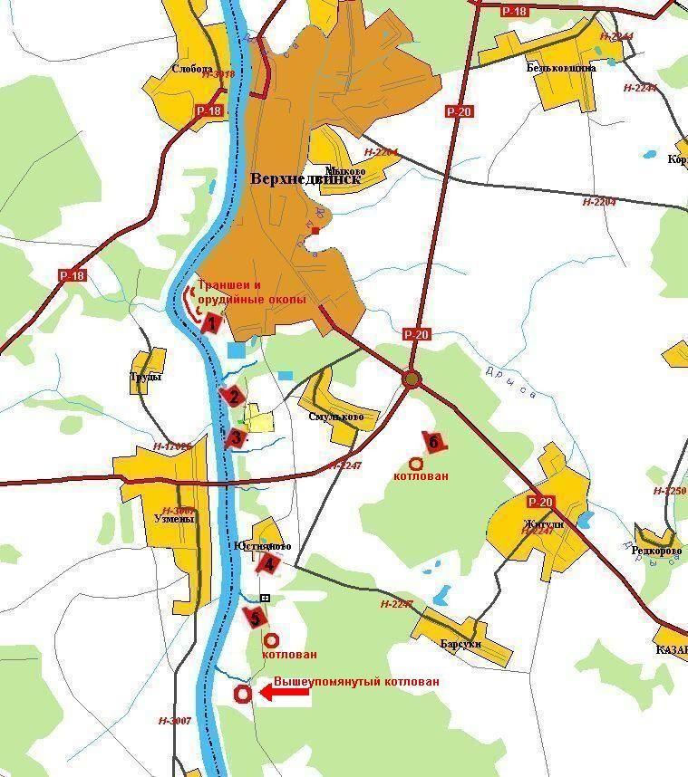

Может быть огневые задачи и взаимодействие с соседними сооружениями помогут разобраться. Вот схемка:
index.php?t=getfile&id=5500&private=0
Хоть так и не павильно, но для простоты буду называть их "левыми" и "правыми" Smile
Сооружение №1 - левосторонний двухэтажный ОППК
Сооружение №2 - правосторонний двухэтажный АПК
Сооружение №3 - левосторонний двухэтажный ОППК
Сооружение №4 - "близнец" №3
Сооружение №5 - правосторонний двухэтажный ОППК
Сооружение №6 - правосторонний двухэтажный ОППК со входом через нижний этаж
В этом районе три котлована, тот о котором мы говорим обозначен стрелкой.
Южнее, вдоль Зап. Двины - тоже котлованы, но это уже другая тема ... .
  • Вложение: В_Двинск.jpg
    (Размер: 114.28KB, Загружено 833 раза)
Re: Котлованы [сообщение #11272 является ответом на сообщение #11212] чт, 22 октября 2009 16:56 Переход к предыдущему сообщенияПереход к следующему сообщения
bykov
Сообщений: 223
Зарегистрирован: ноября 2008
Если сравнивать с Нижне-Фоминским ОП,где из 6-ти сооружений - 4 орудийных и АПК №№121, 124 и АПК №№130, 131 работают как бы в паре, то можно предположить, что этот котлован под АПК, дополняющий АПК №2.
