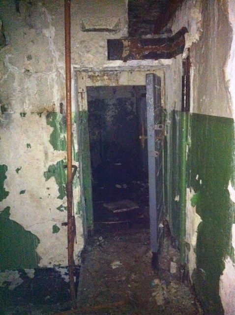

Батарея (для башенной) максимально примитивна – даже батарея на мысе Гамов (ввод в строй 1943 год(?)) имеет значительно более развитую подземную часть. Тут все максимально обжато вокруг подбашенного стакана, я даже не заметил каких-либо следов ФВУ, двери все деревянные.
Резали ее максимально «качественно», трапов внутри нет, перемещение очень рискованное (в предыдущем сообщении, на фотографии башенного блока видны два входа-выхода (выступы над блоком), расположенные симметрично):
index.php?t=getfile&id=24556&private=0
index.php?t=getfile&id=24557&private=0
Насколько понимаю, шансов на паттерну к второй башне нет, поэтому в самый низ и не спустился (старость - не радость).
