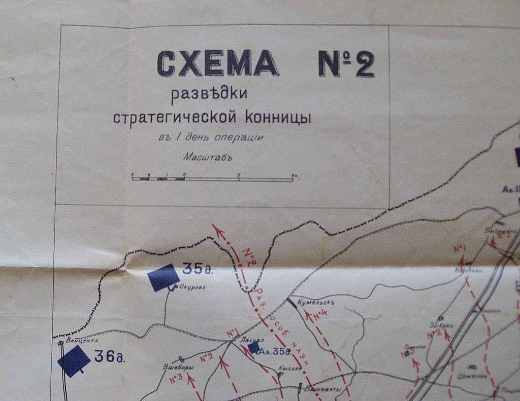

Re: Крепость Осовец [сообщение #54348 является ответом на сообщение #44863] пт, 24 июня 2016 17:25 Переход к предыдущему сообщенияПереход к следующему сообщения

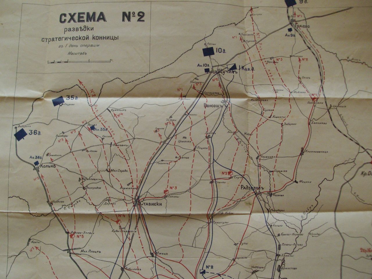

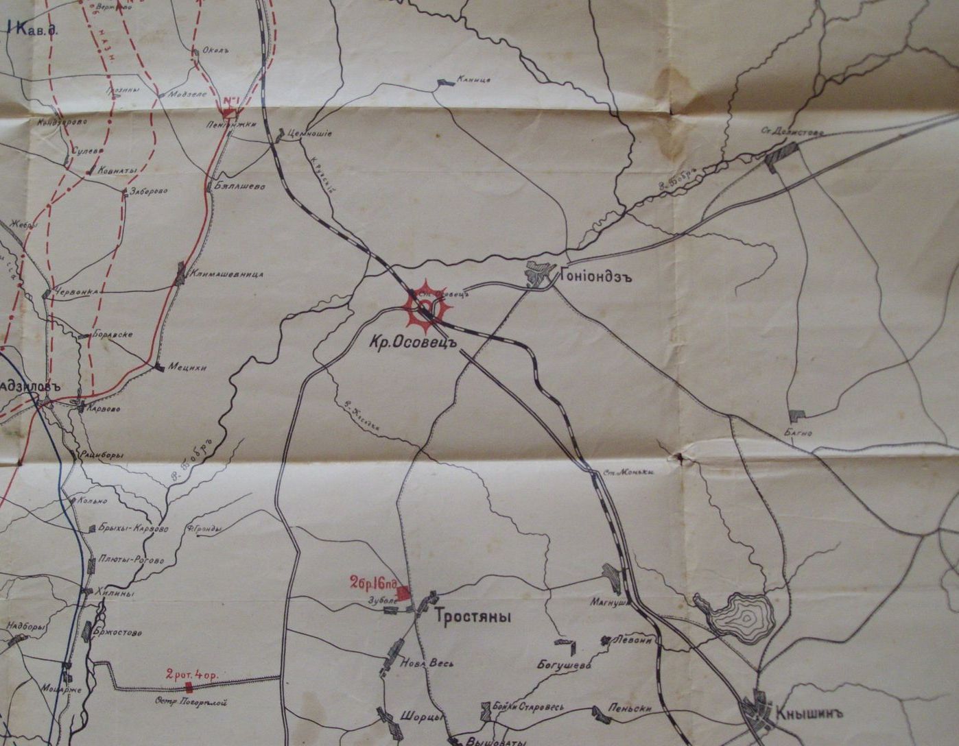

artilleryman_84
Сообщений: 130
index.php?t=getfile&id=28176&private=0
index.php?t=getfile&id=28177&private=0
index.php?t=getfile&id=28178&private=0
Есть такая карта. Вопрос - что это?
  • Вложение: legenda.JPG
    (Размер: 106.70KB, Загружено 1470 раз)
  • Вложение: legenda_1.JPG
    (Размер: 190.67KB, Загружено 1503 раза)
  • Вложение: legenda_2.JPG
    (Размер: 198.21KB, Загружено 1466 раз)
[Обновления: пт, 24 июня 2016 17:27]

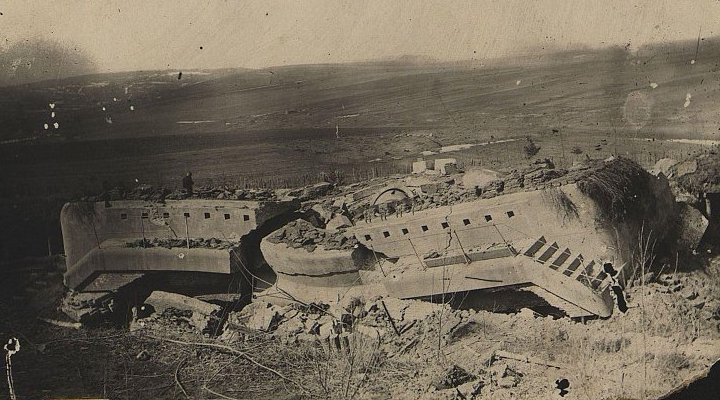

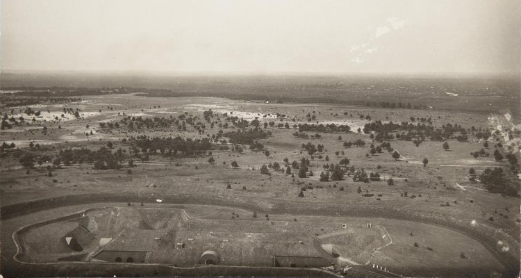

Re: Крепость Осовец [сообщение #60368 является ответом на сообщение #60367] пт, 25 сентября 2020 16:06 Переход к предыдущему сообщенияПереход к следующему сообщения
Спасибо, интересно.
Там есть ошибка.
index.php?t=getfile&id=32862&private=0
Фото подписано, как форт № 4 крепости Осовец. На самом деле на нем запечатлен один из фортов Перемышля. Видны характерные признаки австрийских долговременных построек: стены кирпичные, покрытие бетонное. И еще такая деталь стрелкового бруствера, как меленькие квадратные ниши.

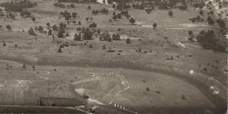

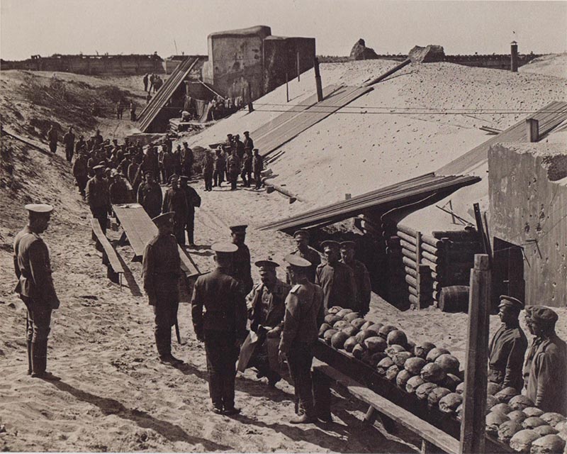

Re: Крепость Осовец [сообщение #60369 является ответом на сообщение #60368] пт, 25 сентября 2020 16:09 Переход к предыдущему сообщенияПереход к следующему сообщения
А вот это на самом деле форт № 4 "Новый" в крепости Осовец.
index.php?t=getfile&id=32863&private=0

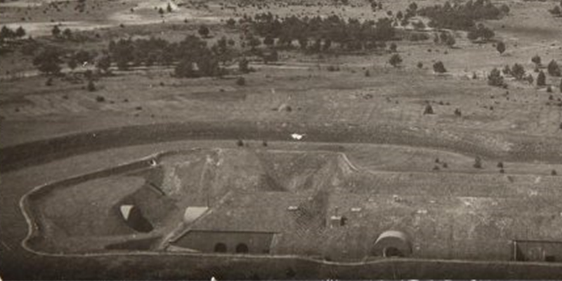

Классное фото. Жалко только, что низ обрезан. Ниже оно же чуть крупнее.
index.php?t=getfile&id=32864&private=0
index.php?t=getfile&id=32865&private=0
Re: Крепость Осовец [сообщение #60370 является ответом на сообщение #60369] пт, 25 сентября 2020 16:35 Переход к предыдущему сообщенияПереход к предыдущему сообщения

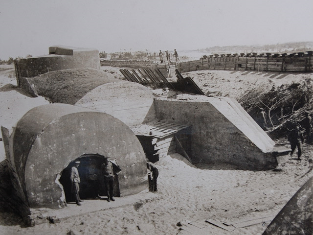

Кстати, последнее фото прояснило один вопрос.
Форт ведь относительно старый, кажется начала 1890-х гг. А на всех известных ранее фото времен ПМВ он всегда выглядит недостроенным. Вот фото из начала этой ветки.
index.php?t=getfile&id=32866&private=0
И еще одно -- вид с другой стороны.
index.php?t=getfile&id=32867&private=0
Взято отсюда:
https://smolbattle.ru/threads/--.18982/page-3
Причем там оно крупнее и лучше.
Теперь понятно, что в начале ПМВ форт находился в стадии довольно серьезной реконструкции. Причем, скорей всего, установкой наблюдательного броневого колпака эта реконструкция не ограничивалась. Иначе зачем тогда потребовалось бы разрывать всю казарму? Ну а выше приведенное фото с воздуха -- очевидно, более раннее, сделанное до начала перестройки форта. На нем центральная казарма еще полностью обсыпана, частично даже с тыла. И бетонной надстройки с броневым колпаком над казармой еще нет. В натуре, классное фото.
