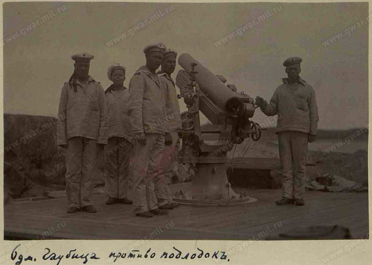

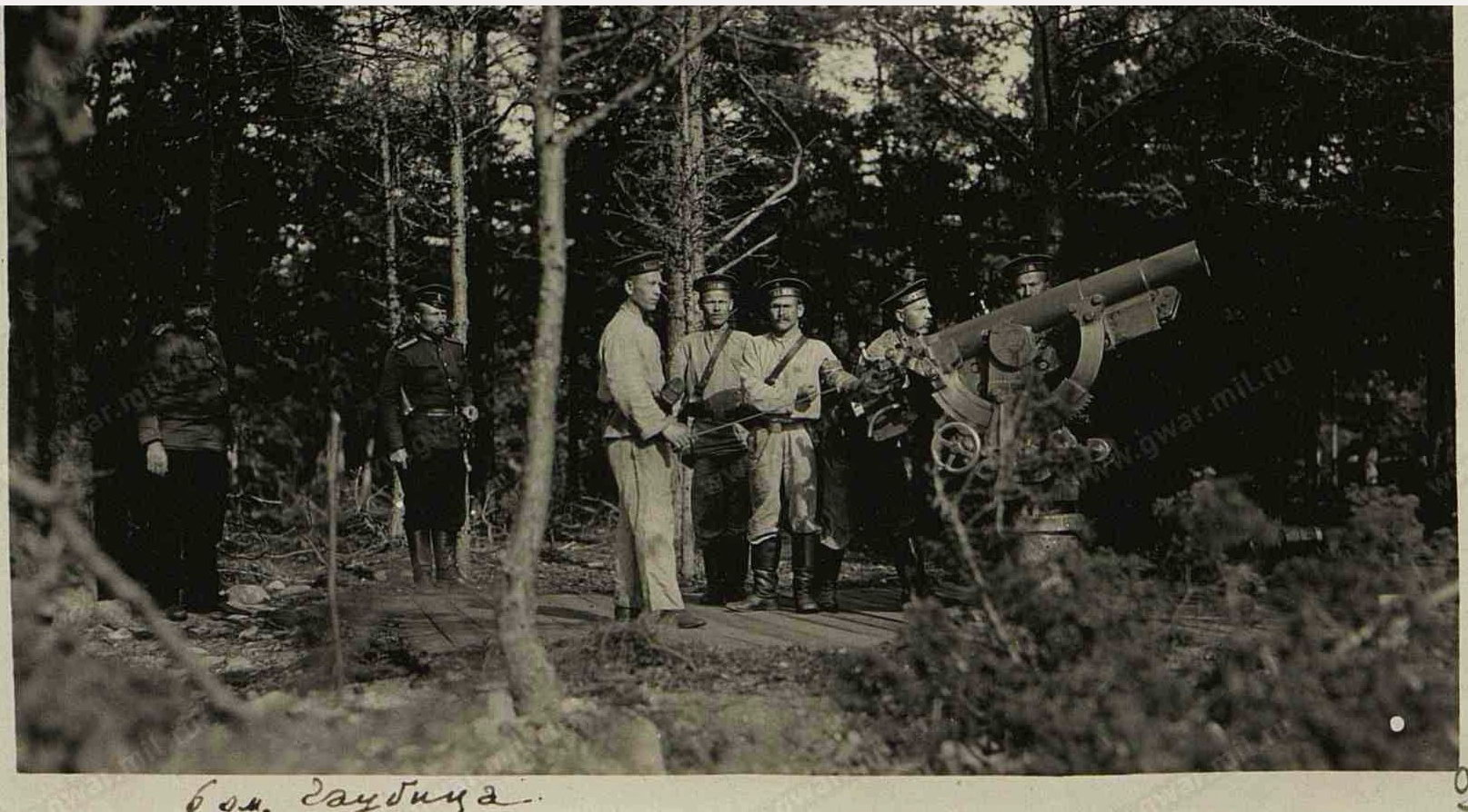

Выдернул оттуда пару фото (эти фото здесь уже были, но в гораздо худшем качестве):
На острове Утэ (со страницы 49):

На острове Корсэ (со страницы 56):
index.php?t=getfile&id=34668&private=0

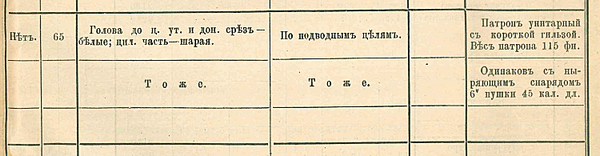

index.php?t=getfile&id=34669&private=0
index.php?t=getfile&id=34670&private=0
Re: Судовые 6-дм гаубицы [сообщение #62768 является ответом на сообщение #62767] сб, 01 апреля 2023 08:20 Переход к предыдущему сообщенияПереход к следующему сообщения
По применению в период Первой мировой войны - сомнений нет.
Вопрос - где именно и в каком количестве их применяли, особенно на берегу (тут я по ПМВ на БФ еще кое-что нашел).
Основные вопросы у меня по более ранним временам:
Для чего (каких кораблей или судов) создавалась гаубица в 1907-1908 годах (самое первое ее известное фото - 1908 год)?
Зачем у нее такой большой угол склонения?

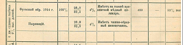

Re: Судовые 6-дм гаубицы [сообщение #62770 является ответом на сообщение #62769] сб, 01 апреля 2023 09:27 Переход к предыдущему сообщенияПереход к следующему сообщения
Таблица из б/з МКИПВ. По ныряющим, даты первых утвержденных чертежей у меня 1915г.Но до этого их надо было разработать, испытать и втиснуть в бюджет: как сами изделия так и средства их доставки.
На мой взгляд, кроме ПЛПЛ, "под ногами" могли быть у военных судов и минные заграждения и прорвавшиеся катера. Судя по внешним формам этого орудия пороховой заряд был небольшой, и начальная скорость невысокая. И вообще-то к ПМВ стали готовиться с 1908 года. Как всегда
есть вопросы первоочередные и другие.
