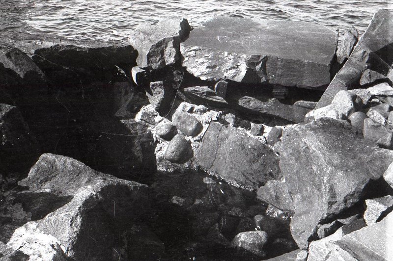

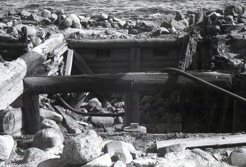

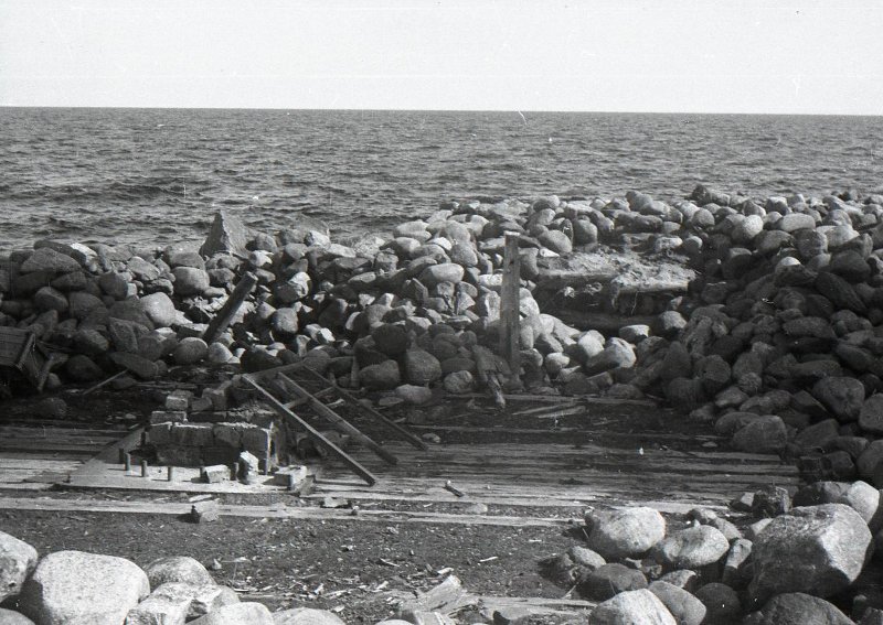

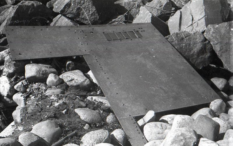

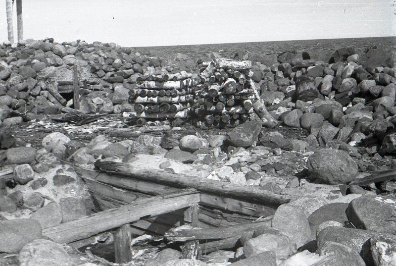

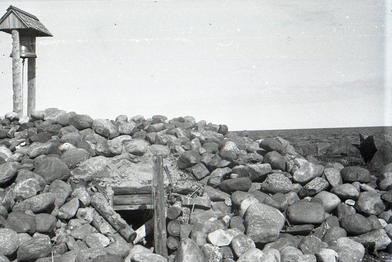

Благодаря Госкаталогу и ЦВММ можно увидеть подборку фотографий, сделанных фотографом Дормидонтовым на острове Сухо в 1955 году, общая подпись: "Места героического боя моряков артиллеристов о. Сухо (Ладога) с вражеским десантом 22.10.1942 г."
Фото 1:
index.php?t=getfile&id=34903&private=0
Фото 2:
index.php?t=getfile&id=34904&private=0
Фото 3:
index.php?t=getfile&id=34905&private=0
Фото 4:
index.php?t=getfile&id=34906&private=0
Фото 5:
index.php?t=getfile&id=34907&private=0
Фото 6:
index.php?t=getfile&id=34908&private=0
Понять бы, что есть что, особенно от чего основание на фото 5?
