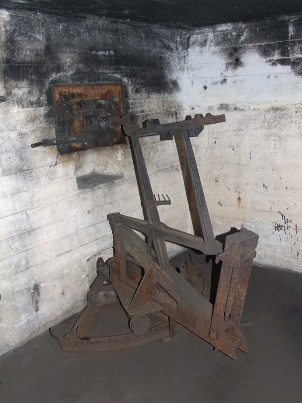

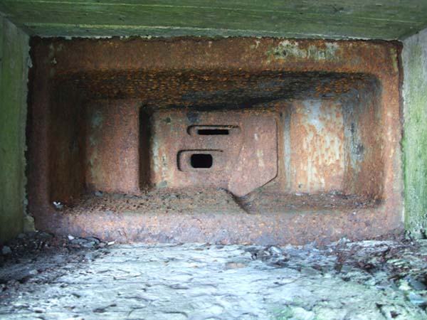

Итак, пробуем...
index.php?t=getfile&id=5&private=0
index.php?t=getfile&id=6&private=0
Это пулеметный станок в сооружении v1 укрепленного узла Кархумяки Масельского долговременного рубежа. Всего там известно три сооружения с такими станками (станок сохранился один).
Раньше мы с Сергеем предполагали, что такие станки должны быть на Масельском рубеже еще. Но теперь у нас есть кое-какие данные по рубежу (примерно по южной половине) и похоже, там такого больше не встречается.
Очень интересно, видел ли кто-нибудь следы использования таких станков еще где-нибудь?
По станку маленькая галерейка есть тут:
http://www.kaponir.ru/ge.php?path=/5fin/14/stanok1
  • Вложение: DSCF6835_sokr.jpg
    (Размер: 80.83KB, Загружено 3696 раз)
  • Вложение: DSCF6747_sokr.jpg
    (Размер: 86.31KB, Загружено 3599 раз)

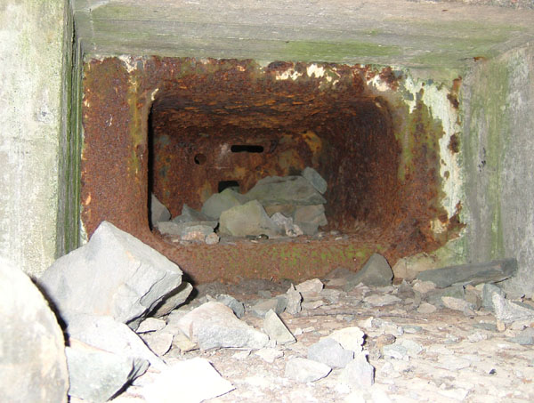

А вот амбразурный короб аналогичной пулеметной установки только в другом сооружении - v24.
index.php?t=getfile&id=34&private=0
Правда, короб здесь несколько иной формы - нет противорикошетного уступа в боковых стенках.
Вот так: известны всего три случая применения такого пулеметного станка и в двух из них разные амбразурные короба. Третий короб не помню какой (забыл специально посмотреть... Sad)

Я же Салпу выкладывал!
Так а там нет такого станка...
Есть другой - типичный по сути (с опиранием на стену).
Сдесь же, посмотри внимательно - станок стоит на полу, как старорежимная казематная орудийная установка...

Сообщений: 6944
Нет, не оно.
совсем не оно. Общее только одно - металлический и пулеметный. Принцип устройства - две большие разницы!
Подавляющая часть пулеметных казематных станков в мире имеют схожий принцип устройства - они крепятся к амбразурной стене (висят на ней). Они могу т быть с герметичными узлами (с броневым шаром) или нет, но все равно висят на стене.
Станок же в сооружениях Масельского рубежа отличается от всех их тем, что стот на полу и стены даже не касается. Амбразурный узел не герметичен - что, конечно недостаток, но зато нет опирания на стену.
Кроме того у станка еще одна интереснейшая особенность - дульная насадка, благодаря которой вспышки от пулемета снаружи не видны. этим не могут похвастаться все иные казематные станки и амбразурные узлы.
