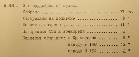

Однако, в Справке о состоянии изготовления артиллерийских систем на заводе "Большевик" от 27 июля 1941 г. за подписью заведующего отделом оборонной промышленности Ленгоркома П.Г.Корочина указано следующее
(ЦГАИПД СПб, Ф. Р-25, Оп. 13А, Д. 27):
index.php?t=getfile&id=35757&private=0
Куда дели 2 ствола после этого не знаю, но не позднее 28 июля Военный Совет Северного фронта взял на учёт для использования на сухопутном фронте под Ленинградом различные орудия принадлежавшие ВМФ, в том числе 25 стволов
