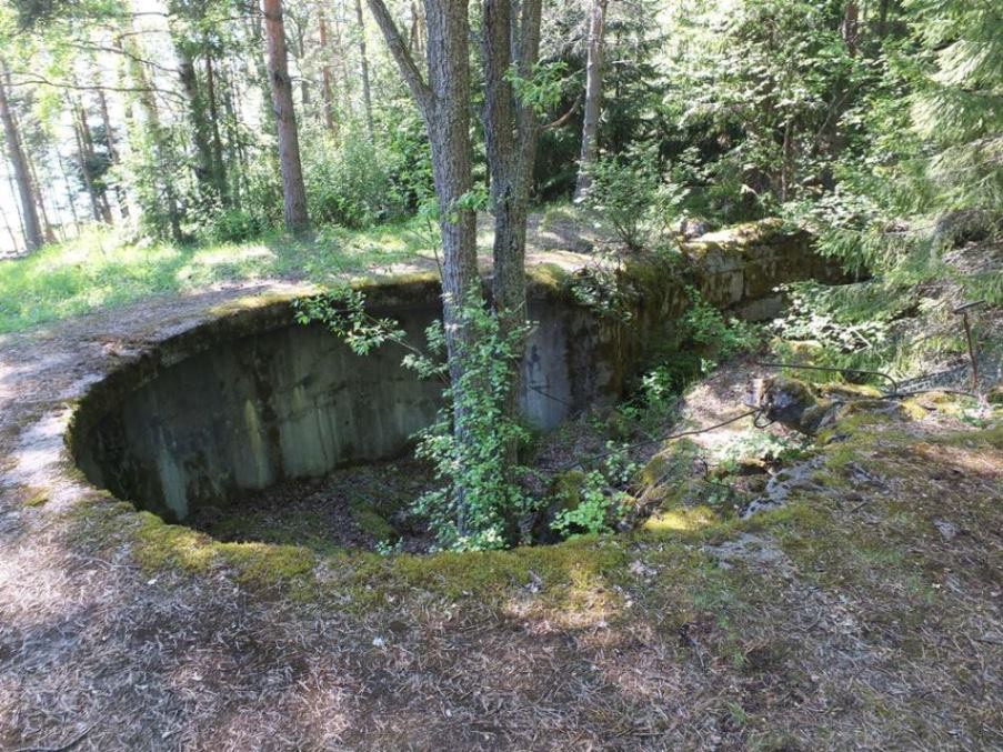

Все становится еще интереснее... "См. здесь" - а "здесь" в примечаниях указано, что "Обмерные данные с финской батареи Ярисевя, Ладожское озеро." Но основание орудия на Ярисевя представляет из себя вот это:
Май 2015 г.:
index.php?t=getfile&id=33448&private=0
Май 2021 г.:
index.php?t=getfile&id=33447&private=0
Я не делал более подробных фотографий по той простой причине, что фотографировать там нечего - дворик завален крупными и не очень обломками бетона, шпилек крепления орудия не видно, немаленькое дерево растет, судя по всему, как раз из полости в основании орудия. Сомневаюсь, что кто-то расчищал основание - тогда как сняли его размеры? Как можно измерить диаметр по шпилькам, не спиливая дерево, которое растет прямо в центре основания? Павел, кстати, мечтательно размышлял, что хорошо бы основание почистить. Второй дворик батареи 1920-х гг. самими же финнами был превращен, судя по всему, в дальномерный пост для нового орудия, и там старое основание вообще скрыто под новым слоем бетона.
То основание, которое Павел обнаружил 10 лет назад, тоже вряд ли кто-то до нас чистил - тогда откуда размеры в таблице?
"У меня такой вопрос: а желающий искупать свою вину перед сообществом Павел не нарисует ли основание 6-дм./35, чтобы размеры было видно? )))" - не уверен, что Павел осознает, что его вина до такой степени глубока.))) Но с рулеткой и еще каким-то сатанинским прибором он вокруг оснований прыгал, это точно. Буду истребовать результаты прыганья!))) Про резьбу тоже укажу.
