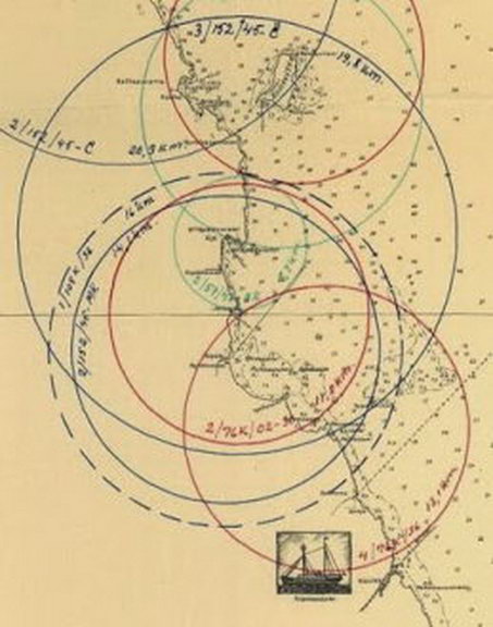

Карта на апрель 1943 году случайно не от 21.04.1943, что приведена вот здесь?
Разрешение плохое, но севернее Тайпален-Йоки можно найти две окружности (зоны обстрела) - от 2/152/45-МК и от 1/105 К /38. Думаю, что 45 в этом месте просто описка исполнителя и должно быть 2/152/35-МК, так как 152 мм 45 клб. Канэ обозначались 152/45-С. Это как раз и будет то, что в Sa-Kuva названо "Каарнайоки-2", с расположением ближе к береговой черте....

То, что там (на "Каарнайоки-2") не 152/45-С хорошо видно по радиусу обстрела. На фрагменте карты от 21.04.1943 (все уже украдено найдено до нас Cool ) хорошо видно, что радиус 152/45-С (указано 19,8 км) намного больше, чем для "152/4535 МК (указано 14.?? км):
index.php?t=getfile&id=33089&private=0
Для пушки Бофорса 105 К /36, (спасибо за уточнение!) точные данные по дальности стрельбы мне не попадались - только диапазон 14,7 - 16,0 км, без пояснений.
Встречалось упоминание, что длина ствола 105 мм у нее была 46 клб (обозначалась как 105 К/L46). Была у финнов в единственном экземпляре.
У предыдущей модели пушки 105 К/34 (105 мм 42 клб, у финнов было 12 шт.) предельная дальность стрельбы составляла 16,3 км. Вроде столько на карте и указано...

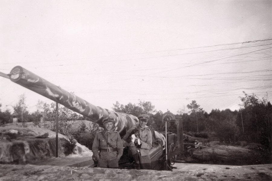

Судя вот по этому фото орудие (или орудия) 152/35 МК были установлены в Lypertö раньше (фото датировано концом 1930-х годов):
index.php?t=getfile&id=33091&private=0

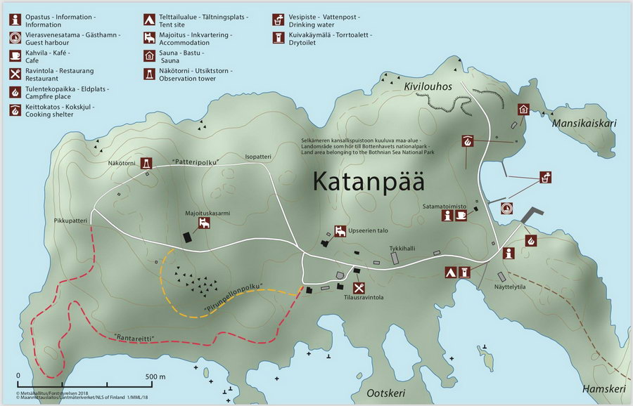

План полуострова Katanpää из туристического буклета:
index.php?t=getfile&id=33092&private=0
Судя по тексту по ссылке, орудие (орудия) размещены на Isopattery (Большой или Главной батарее).

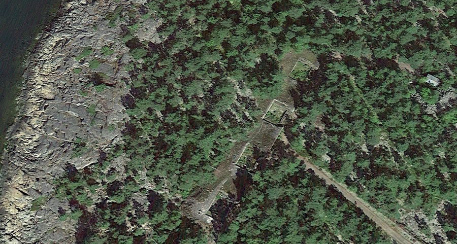

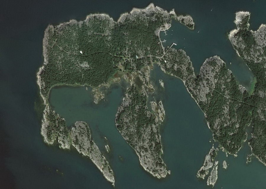

Современные космоснимки:
index.php?t=getfile&id=33093&private=0
Isopattery и сейчас вооружена (но законсервирована).

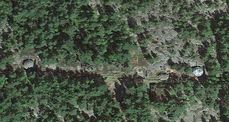

index.php?t=getfile&id=33094&private=0
Вторая батарея (Pikkupatteri) пуста:

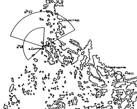

Теперь вопрос - это, часом, не батареи ли N67 и N68 МКиПВ соответственно?
index.php?t=getfile&id=33096&private=0
см. фрагмент схемы "Расположение батарей Або-Оландской шхерной позиции из книги Л.И.Амирханова "Морская крепости императора Петра Великого", 1995

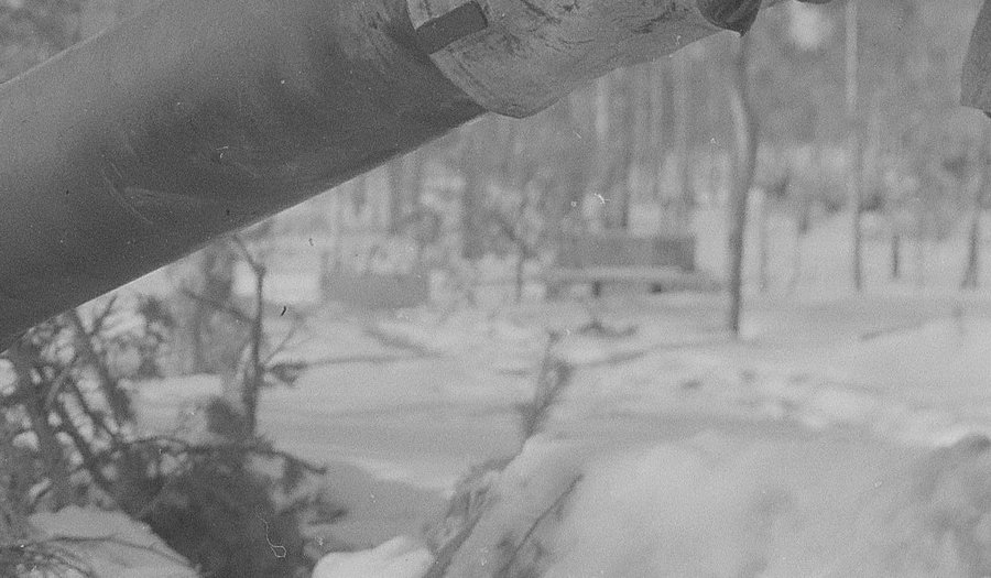

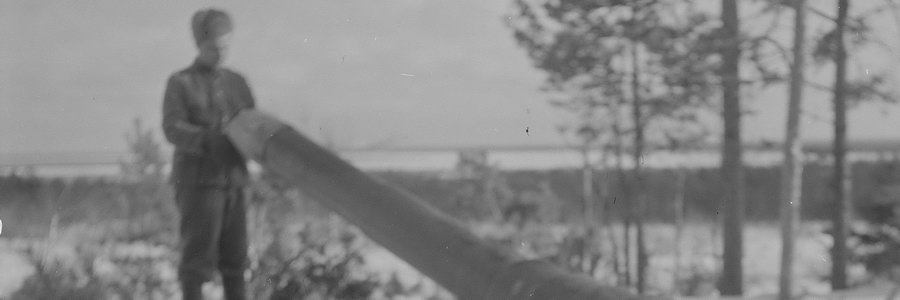

10 июля 1944 года финский фотограф отснял на ней почти три десятка кадров. На Sa-Kuva эта батарея почему-то названа vuorikanuunapatteri - батарея горных пушек, местоположение можно угадывать по указанию Pitkärannan suunta- направление Питкяранта (или - в сторону Питкяранта). Номера фото в Sa-Kuva - с 158079 по 158104, выложу их по порядку. На многих фото - одинаковые подписи, даю перевод подписей (автоматизированный с небольшой терминологической правкой).
"Мужчины бегут по боевой траншее к позициям":
index.php?t=getfile&id=33097&private=0index.php?t=getfile&id=33098&private=0
"Хорошо замаскированная батарея горных пушек в направлении Питкяранты ведет огонь":
index.php?t=getfile&id=33099&private=0
index.php?t=getfile&id=33100&private=0
index.php?t=getfile&id=33101&private=0
