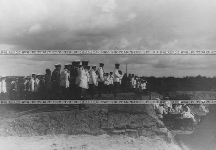

Такими идеями можно кого угодно вдохновить; смотрите, с каким интересом царь и его свита наблюдает за строительством узкоколейки (во сколько раз наблюдающих больше, чем работающих? Wink ) :
index.php?t=getfile&id=15256&private=0
ЦГАКФФД, Д 10992. "Император Николай II и его свита наблюдают за укладкой узкоколейной железной дороги." 1900 г. Фото - ателье Буллы (в архиве есть и еще фото на эту тему).

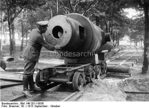

Но есть и обратная сторона у построенных крепостных железных дорог - возможность их быстрого ремонта (если были поврежедны) и полезного использования противником:
index.php?t=getfile&id=15255&private=0
Попалось в эл.базе бундесархива, подписано: "Polen, Nowo Georgiewsk.- Soldat des Deutschen Heeres bei der Vorbereitung zum Transport eines russischen 28 cm Geschützes sept-okt 1915."

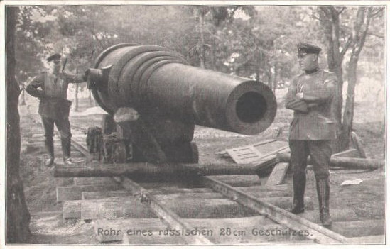

Теперь на e-bay выскочило продолжение: тот же ствол, на той же узкоколейке, в том же месте:
index.php?t=getfile&id=15462&private=0
Хотя датировано уже 1917 годом: "German WWI Leutnant w/captured Russian 28cm Gun on Narrow Gauge Railway 1917"

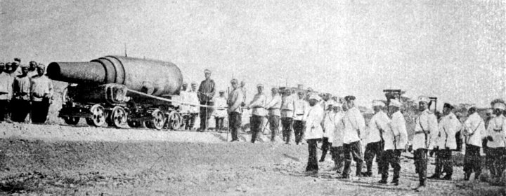

Доброволец писал(а) вт, 10 марта 2015 17:40
Военно-полевых дорог с ручной тягой людьми в русской армии не предусматривалось.
index.php?t=getfile&id=25690&private=0
Передвижение людьми (50 чел.) 9-дм. береговой пушки на двух тележках образца 1895 года. Колея 75 см.
