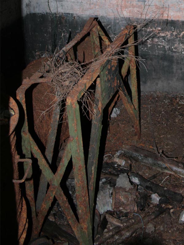

Фотка плохенькая,но тут видно как минимум 2 колонны:
1-стоит(видны только края,там 2 фильтра)
2-валяется далее,опять же 2 штуки.
Остальные,как вариант,могли быть раскиданы снаружи,но из-за обилия снега не видел.
ну и на схеме отмечены две штуки:

Вот ФВУ.
Спасибо тому кто снимал.
http://www.photo.aroundspb.ru/fortification/kaur_elements/IM G_5733.jpg.html
