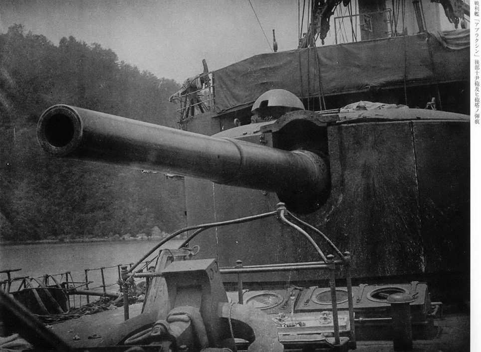

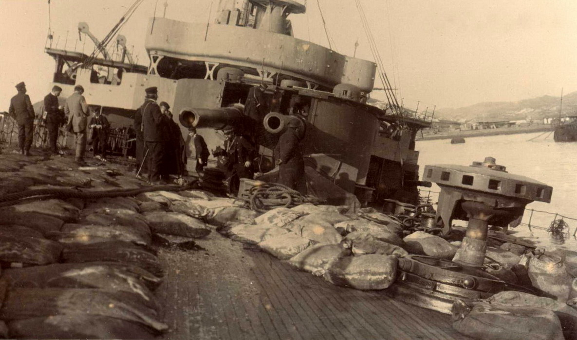

Пара фотографий с kreiser.unoforum.ru
Обратите внимание на толщину стенок внутренней трубы.
"Победа"
index.php?t=getfile&id=15338&private=0
"Апраксин"
index.php?t=getfile&id=15340&private=0
Что-то фото большие получились...
Ув. Модераторы! Поправьте пожалуйста!

Я выбираю 10-дм с Апраксина Very Happy
От всей этой "русскояпонской истории" хочется ругаться в стиле Эссена - много, обильно, с выкрутасами и этажно...
История с 10-дм орудиями МВ известная. Так сказать экспериментировали на ходу. А именно: длина орудия (тела) 11 430 мм (45 клб), длина канала 10 983 мм, длина нарезной части 9045 мм. Крутизна нарезов постоянная - 30 клб, но часть тел изготовили с переменной крутизной - в дульной части 25 клб. Своего рода прообраз прогрессивной нарезки. Число нарезов 68. Глубина нарезов - 1,27 мм. А тела имели различный вес. У "Ростислава" и "Пересвета" - 22,5 т; на "Победе" - 27,6 т. По этой причине и "картинки" разные.
