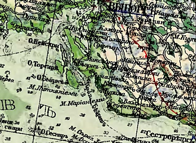

Перешейки в северной части острова Пийсари довольно узки, что дает право думать о их относительно недавнем появлении (а возможно и о некоторой периодичности оного). Вероятно, что какое то время северная часть была отделена и носила название Кескисаари,закрепленное в топониме населенного пункта, ныне отсутствующего.
Как-то так Smile

В контексте ветки - вопрос не крайне важный, но и не пустяковый: название острова менялось неоднократно, использование того или иного названия относит обсуждение совершенно в разные эпохи (или заставляет ломать мозги над "совмещением пространства и времени"). Для примера - еще одно название Wink острова в начале XVIII века (из Морского Атласа, карта боевых действий в районе Выборга в 1710 году):

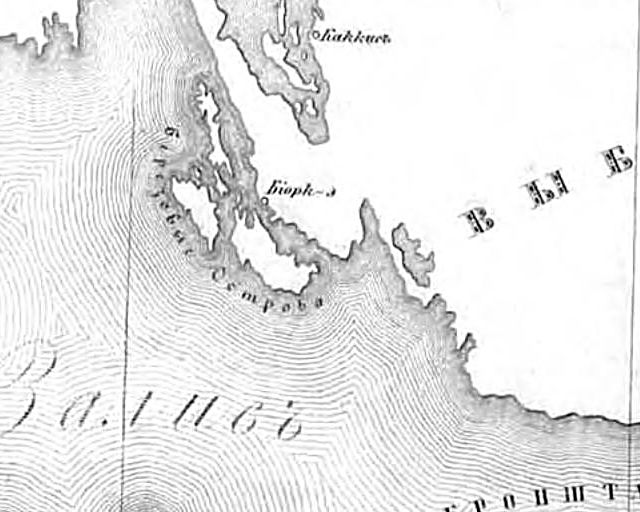

index.php?t=getfile&id=11770&private=0

На представленной карте есть остров Торсаари, иногда встречается иное написание (в частности в архивних док.)- Тиуринсаари.

Покажите, пожалуйста, на карте Ваш остров Keski, хотя бы на карте выложенной miallом.

Чем дальше, тем интереснее: глядя вот сюда кажется мне, что Keskisaari - это чуть ли не современное финское название острова Confused
На хорошей карте, на жёлтом фоне чёрным написано KESKISAARI- Средний остров. Я пишу - остров Кески без саари, потому как странно писать одно слово два раза в одном имени - остров Средний остров. Согласитесь, звучит тавтологически, типа - электрический электропоезд Laughing
Этого мало? Я выше Вам только что пояснил, что все эти острова имели разные имена в разные времена.

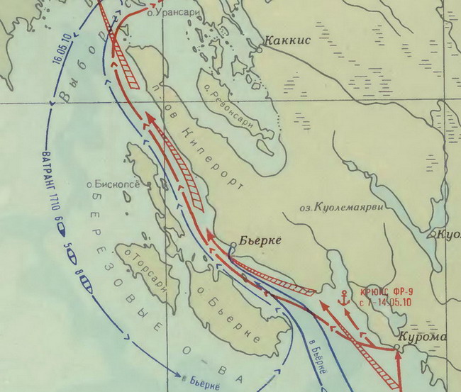

index.php?t=getfile&id=11773&private=0
index.php?t=getfile&id=11774&private=0
