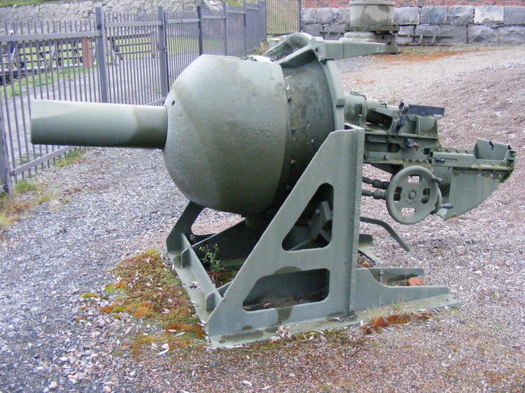

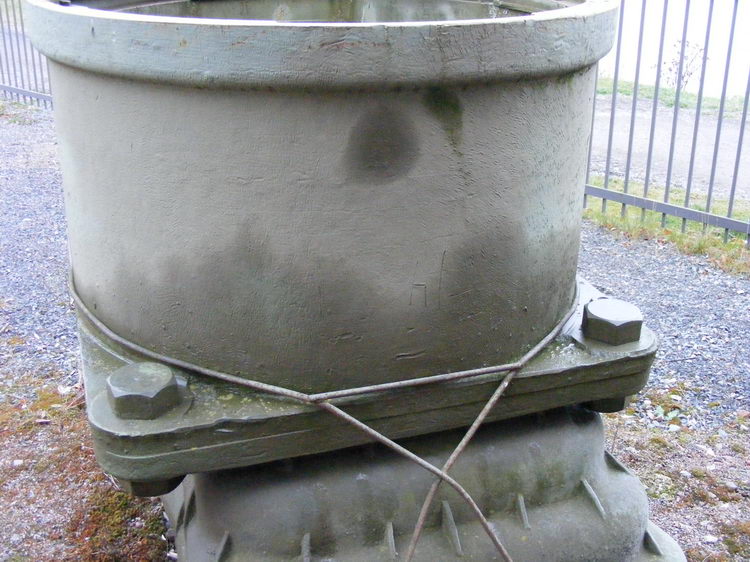

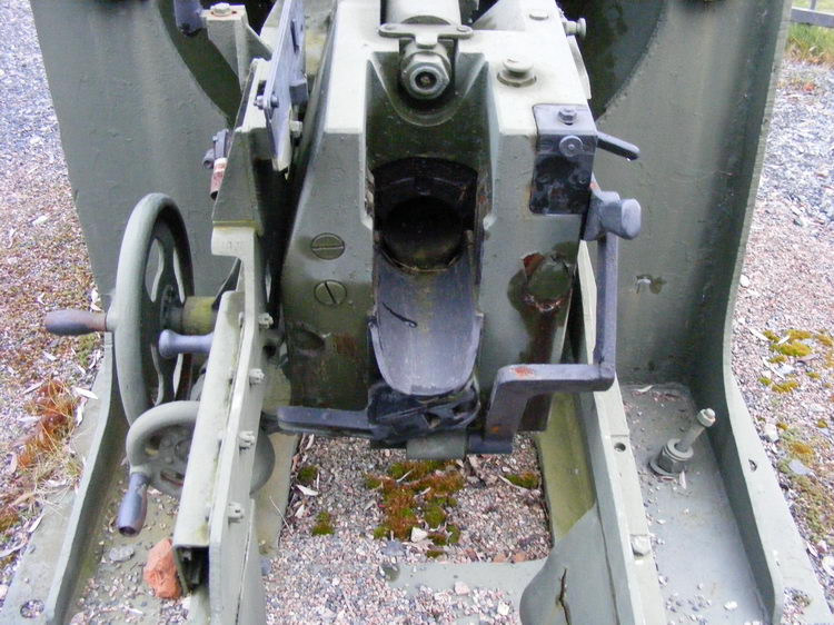

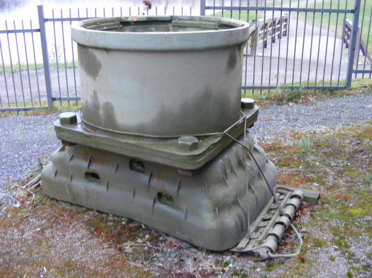

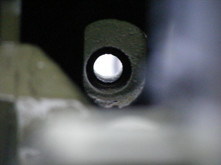

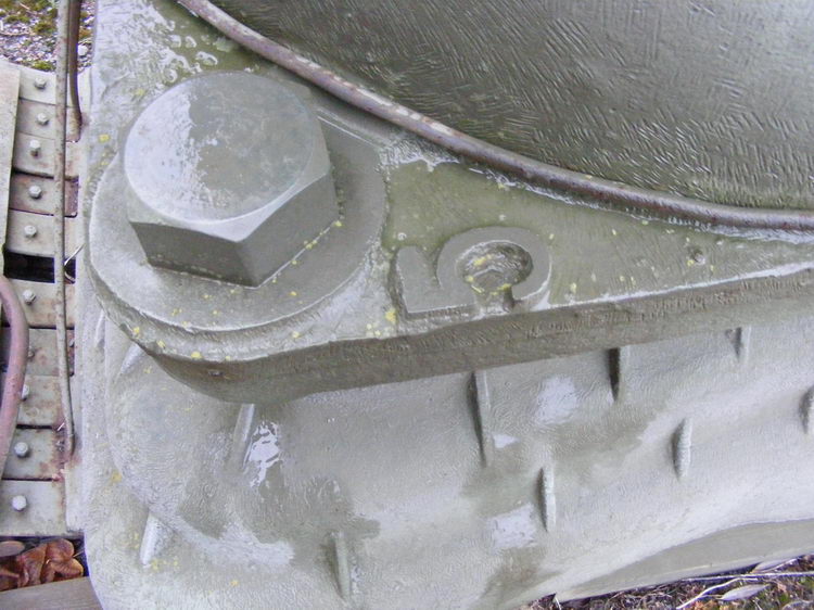

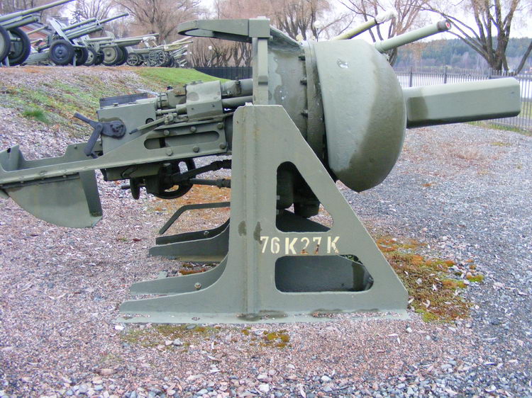

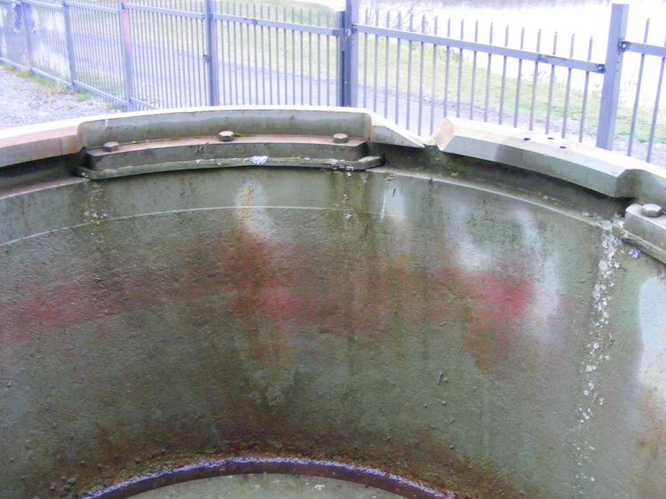

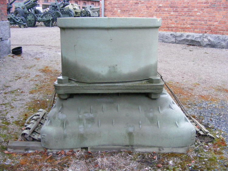

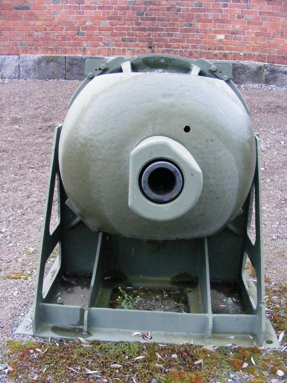

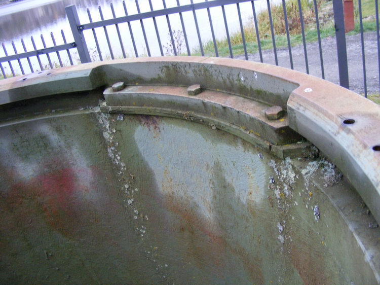

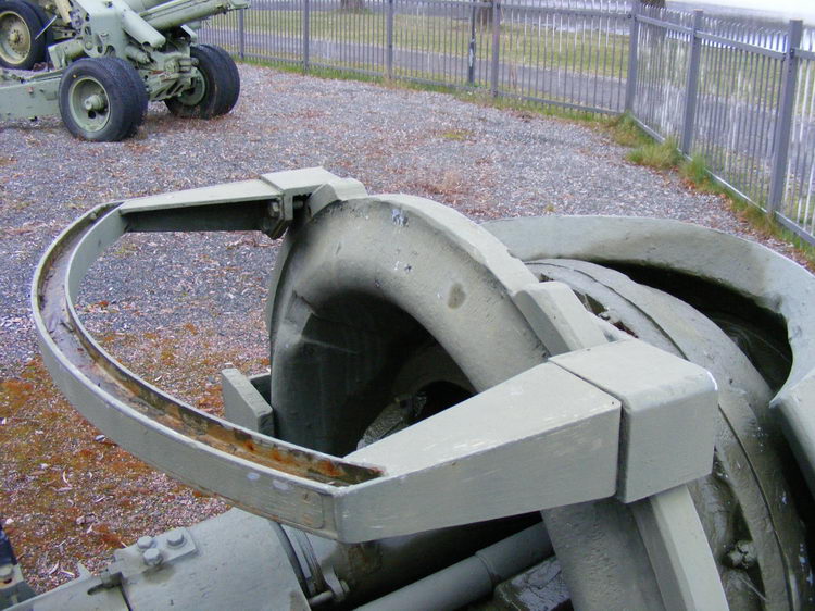

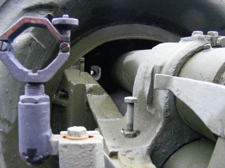

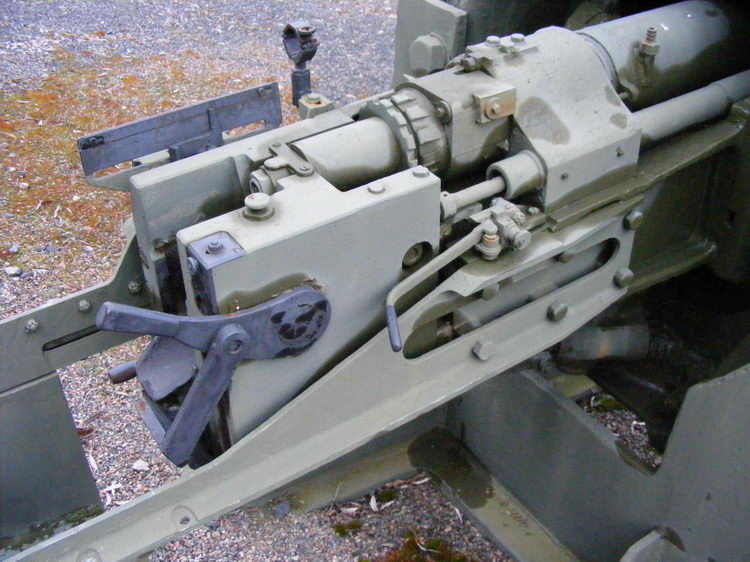

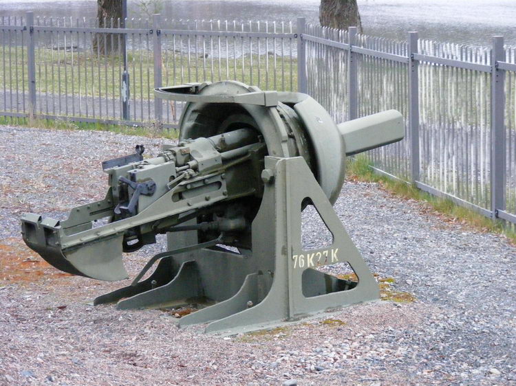

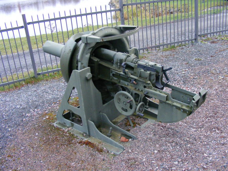

К хорошему 3D-рисунку - добавлю подробную фотосессию установки и ее посадочного короба из Артиллерийского музея в Хамеенлинне (Финляндия). Снято в начале ноября 2008 г. (экскурсия silver-ring).
Сама установка, справа-налево, против часовой стрелки.
index.php?t=getfile&id=2618&private=0
index.php?t=getfile&id=2619&private=0
index.php?t=getfile&id=2620&private=0
index.php?t=getfile&id=2621&private=0
index.php?t=getfile&id=2622&private=0
index.php?t=getfile&id=2623&private=0
  • Вложение: L-17_01.JPG
    (Размер: 130.00KB, Загружено 3095 раз)
  • Вложение: L-17_02.JPG
    (Размер: 145.10KB, Загружено 3077 раз)
  • Вложение: L-17_03.JPG
    (Размер: 121.04KB, Загружено 2925 раз)
  • Вложение: L-17_04.JPG
    (Размер: 126.40KB, Загружено 2933 раза)
  • Вложение: L-17_05.JPG
    (Размер: 141.67KB, Загружено 3043 раза)
  • Вложение: L-17_06.JPG
    (Размер: 145.13KB, Загружено 3031 раз)

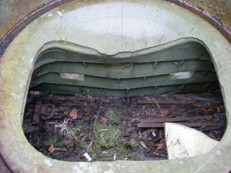

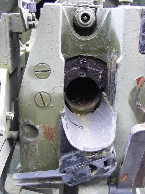

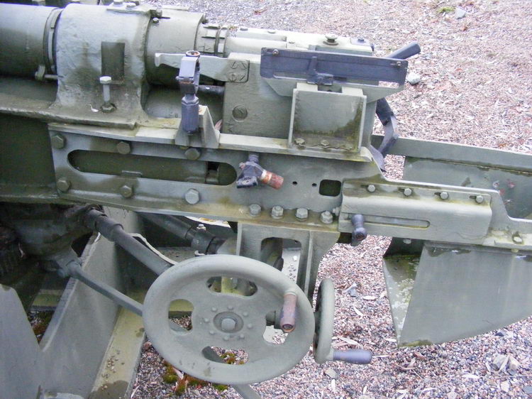

Отдельные узлы, крупным планом:
index.php?t=getfile&id=2624&private=0
index.php?t=getfile&id=2625&private=0
index.php?t=getfile&id=2626&private=0
index.php?t=getfile&id=2627&private=0
index.php?t=getfile&id=2628&private=0
index.php?t=getfile&id=2629&private=0
index.php?t=getfile&id=2630&private=0
  • Вложение: L-17_07.JPG
    (Размер: 83.11KB, Загружено 2915 раз)
  • Вложение: L-17_08.JPG
    (Размер: 117.05KB, Загружено 2907 раз)
  • Вложение: L-17_09.JPG
    (Размер: 115.90KB, Загружено 2877 раз)
  • Вложение: L-17_10.JPG
    (Размер: 104.99KB, Загружено 2933 раза)
  • Вложение: L-17_11.JPG
    (Размер: 115.74KB, Загружено 2917 раз)
  • Вложение: L-17_12.JPG
    (Размер: 95.55KB, Загружено 2911 раз)
  • Вложение: L-17_13.JPG
    (Размер: 45.41KB, Загружено 2923 раза)
[Обновления: вс, 08 марта 2009 11:19]

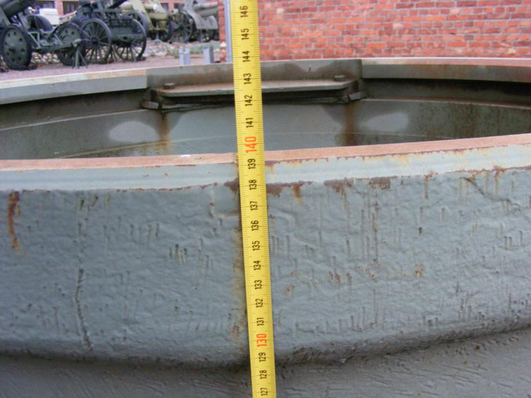

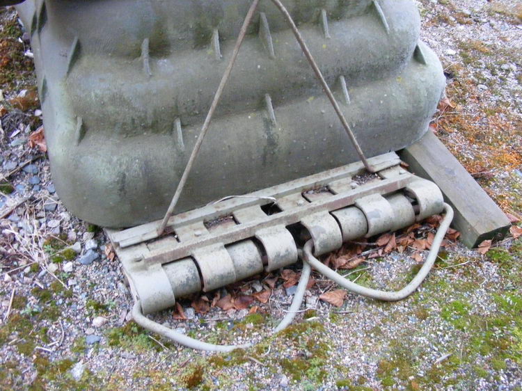

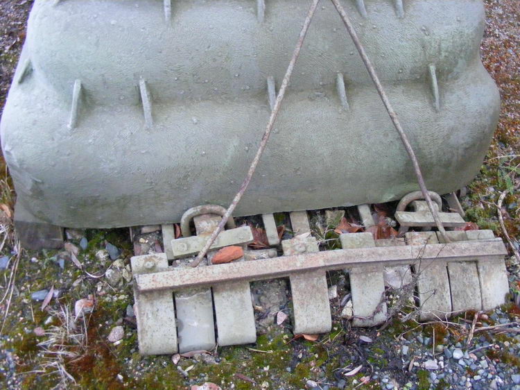

Броневой короб (в транспортном положении и укупорке), общие виды и подробности:
index.php?t=getfile&id=2631&private=0
index.php?t=getfile&id=2632&private=0
index.php?t=getfile&id=2633&private=0
index.php?t=getfile&id=2634&private=0
index.php?t=getfile&id=2635&private=0
index.php?t=getfile&id=2636&private=0
index.php?t=getfile&id=2637&private=0
index.php?t=getfile&id=2638&private=0
index.php?t=getfile&id=2639&private=0
index.php?t=getfile&id=2640&private=0
  • Вложение: L-17_15.JPG
    (Размер: 111.50KB, Загружено 2835 раз)
  • Вложение: L-17_16.JPG
    (Размер: 94.63KB, Загружено 2870 раз)
  • Вложение: L-17_17.JPG
    (Размер: 95.32KB, Загружено 2869 раз)
  • Вложение: L-17_18.JPG
    (Размер: 95.42KB, Загружено 2875 раз)
  • Вложение: L-17_19.JPG
    (Размер: 92.30KB, Загружено 2940 раз)
  • Вложение: L-17_20.JPG
    (Размер: 116.32KB, Загружено 2891 раз)
  • Вложение: L-17_21.JPG
    (Размер: 83.29KB, Загружено 2924 раза)
  • Вложение: L-17_22.JPG
    (Размер: 120.67KB, Загружено 2890 раз)
  • Вложение: L-17_23.JPG
    (Размер: 137.67KB, Загружено 2858 раз)
  • Вложение: L-17_24.JPG
    (Размер: 106.94KB, Загружено 2900 раз)
