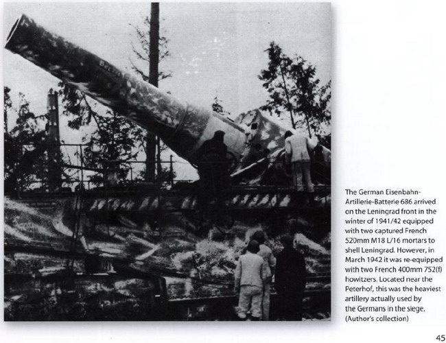

Пишут:
index.php?t=getfile&id=6187&private=0
Robert Forczyk "Leningrad 1941-44. The epic siege", Campaign-215, Osprey Publishing, 2009.

В подписи к фотографии речь идет о французских 520 мм мортирах и 400 мм гаубицах, а берта вроде как немецкая должна быть...
Что я путаю, чего не понимаю?

Имя стало скорее нарицательным для различных пушек, чем собственным для определенного образца.
Берта Крупп (1886-1957), старшая дочь Фридриха Альфреда, родилась 29 марта 1886 в Эссене. Поскольку у Фридриха Альфреда не было сыновей, он передал весь свой опыт руководителя дочери. Берта обладала деловой хваткой и хорошо разбиралась в тонкостях инженерной профессии. В октябре 1906 ее мужем стал Густав фон Болен-унд-Хальбах, прусский дворянин, служивший в дипломатическом корпусе Германии. Не в ущерб интересам фирмы Берта много времени уделяла программе социальной помощи своим работникам. Выпускавшуюся во время Первой мировой войны 420-мм гаубицу крупповцы называли Пухленькой Бертой (Dicke Bertha), после чего журналисты Антанты стали именовать все немецкие дальнобойные пушки на железнодорожных платформах Большими Бертами. Во время Второй мировой войны в число новых предприятий Круппов вошел завод "Берта-верке" в Верхней Силезии. Умерла Берта в Эссене 21 сентября 1957.

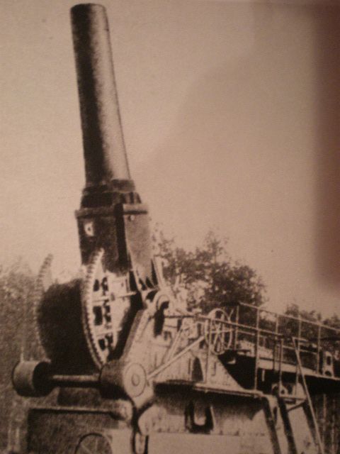

"Берта" насколько мне известно не была железнодорожной и имела калибр не 520 мм , а 420 мм и выглядела вот таким образом и вполне могла быть под Ленинградом.

Просто речь шла о том, что на стволе экс-французской 520-мм ж/д гаубицы написано "Берта". Поэтому и был вопрос о том, где сделан снимок и что это за орудие. Снимок сделан под Ленинградом. Если не ошибаюсь в артиллерийском музее есть и снаряд от этой гаубицы.
Французы в ссылке как бы тоже подтверждают участие гаубицы под Ленинградом, ну и снега и телеграфные столбы вокруг гаубицы на ряде снимков как бы этого не отрицают.

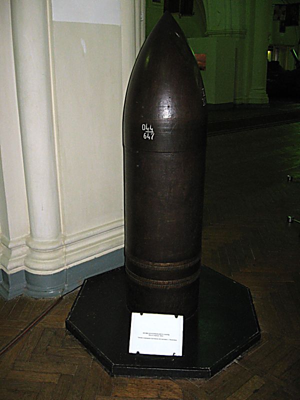

Если речь идет об этом - написано 400мм весом 900кг. Спасибо.
index.php?t=getfile&id=6192&private=0
