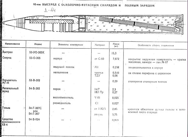

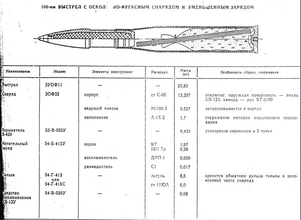

С большим уважением отношусь к номенклатуре типично армейской. Так уж повелось, что при произношении и написании боеприпасов к флотским системам указывается кроме калибра и длина ствола в калибрах(180-57 мм, или 130/54).У армейцев кроме калибра указывается орудие, иногда год...Но бывали случаи, когда армейцы уже "забыли" о своих изделиях(например 45-ка), а у флотских есть 45/46-68...,но никто не считает выстрелы к ней флотскими. Так вот у чисто флотских изделий заряд в гильзу в картузе не помещался (о "дедовских",скажу прямо не владею). А у 85мм к 52-К и КС-12, 100мм к БС-3 картуз имелся, причем воспламенитель пришивался к нему. Касаясь отсылочной тары для зарядов-заводы и арсеналы изготавливали готовые заряды и укладывали их в отсылочные мешки, а затем в металлические короба.Партии готовых для сборки зарядов отсылались на места сборки выстрелов.Спасибо.
index.php?t=getfile&id=5665&private=0
index.php?t=getfile&id=5666&private=0
  • Вложение: УО-365 .jpg
    (Размер: 48.99KB, Загружено 2010 раз)
  • Вложение: УОФ11 .jpg
    (Размер: 44.01KB, Загружено 2202 раза)

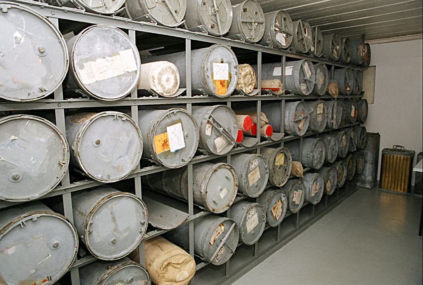

Re: Вопрос: Укупорка пороховых зарядов [сообщение #12267 является ответом на сообщение #11738] пн, 16 ноября 2009 21:04 Переход к предыдущему сообщенияПереход к следующему сообщения
Ответ из начала прошлого века пришел от Ю.Ю. Мелконова. Во время его посещения Куйвасаари,ему с Сергеем Мелконовым показали "святое"-зарядный погреб с 305 мм футлярами. По словам Юрия Юрьевича военный комбат не очень хотел туда пускать - но повезло. Замечательная коллекция. Здесь есть и гладкие и "с ребрами", описанными Н.В Гаврилкиным, и еще пара для меня "новых" крышек и, способов их крепления.Спасибо.
www.melcon.lv
index.php?t=getfile&id=5805&private=0
  • Вложение: 14280001.jpg
    (Размер: 111.86KB, Загружено 1964 раза)

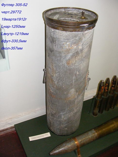

Хочу немного добавить по конструкции футляров 305/52 и 356/52 старого образца из "Книжки комендора" рис. 15.
По чертежам №№33105, 29772(1912г),35100,34287 (в архиве)накладки(дет.9)назывались крепежными планками, причем ближняя к крышке служила для крепления на горизонтальных стеллажах, а нижняя по рисунку - на наклонных. Принцип устройства футляров 305/52 и 356/52 одинаков. Деталь на крышке (4) называемая уступом , а в моей интерпретации клином, оказалось зовется ЗУБОМ. Так что на крышке было 4 зуба, а вот куда, точнее во что они входили на кольце футляра - просто планки.Спасибо.

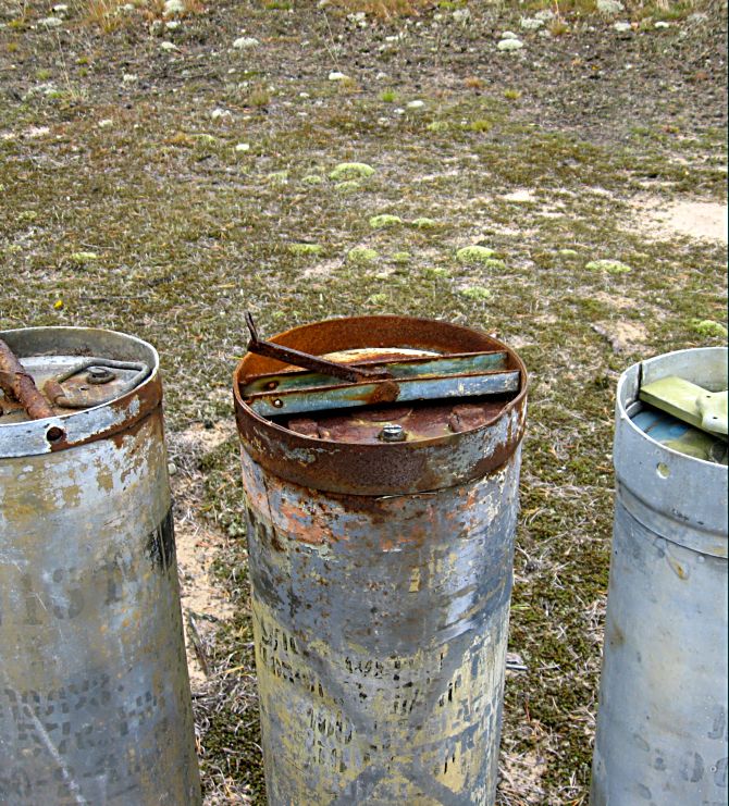

Re: Укупорка пороховых зарядов [сообщение #13462 является ответом на сообщение #10977] ср, 23 декабря 2009 17:47 Переход к предыдущему сообщенияПереход к следующему сообщения
Вчера нашел авторов (сохранился оригинал кальки) эксцентрико-рычагового запора данной конструкции - это Саратовский металлический завод №1 им.15 годовщины Октября.1933 год. Жив ли он сейчас? Спасибо.
index.php?t=getfile&id=6158&private=0
  • Вложение: Саратов.JPG
    (Размер: 167.88KB, Загружено 2274 раза)
Re: Укупорка пороховых зарядов [сообщение #13883 является ответом на сообщение #10980] вт, 05 января 2010 11:54 Переход к предыдущему сообщенияПереход к следующему сообщения
С одним из белых пятен разобрались. Фото футляра, любезно предоставленное Михаилом, нашло свое логическое завершение. Именно футляра, а не пенала. Интересна техническая информация тем, что анализируя размеры футляра можно с уверенностью говорить о наличии асбестовой рубашки внутри в 1912 году. К сожалению чертеж в архиве не полный. Но и этого вполне. Крышка с "зубами", хотя имеет две ручки. По правилам - РГАВМФ ф.р840 оп.9с т.54 Спасибо.
index.php?t=getfile&id=6267&private=0

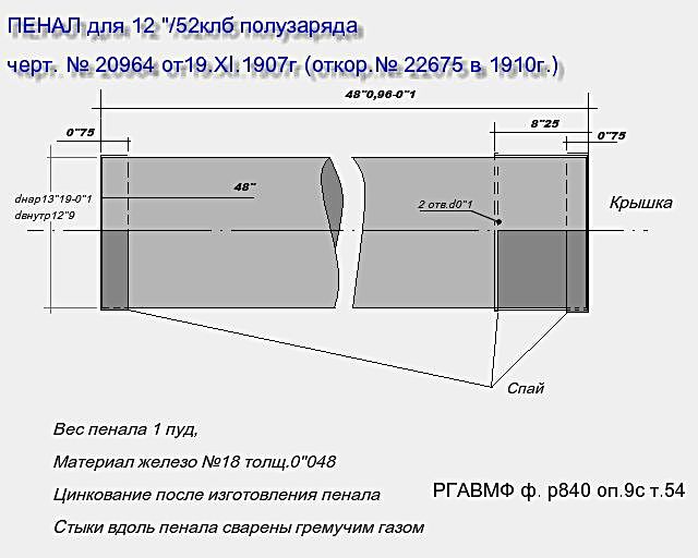

Re: Укупорка пороховых зарядов [сообщение #13895 является ответом на сообщение #13883] вт, 05 января 2010 18:51 Переход к предыдущему сообщенияПереход к предыдущему сообщения
До появления герметичных футляров полузаряды к 305-52 хранились в пеналах. В то время указательные требования в чертежах как то:(сверлить,лудить,паять)звучали как пояснительные - перенес оригинальный текст. Не стал загружать эскиз, два отверстия в корпусе диаметром 2,54мм распологались диаметрально на расстоянии 8" от кромки и служили для стравливания воздуха при закрытии крышки. После укладки в пенал полузаряда стык крышки и корпуса герметизировался нефтяным салом или снарядной мазью.Сами понимаете, герметизация не надежная.Спасибо.
index.php?t=getfile&id=6273&private=0
  • Вложение: 12-52 ч.20964.JPG
    (Размер: 45.87KB, Загружено 2019 раз)
