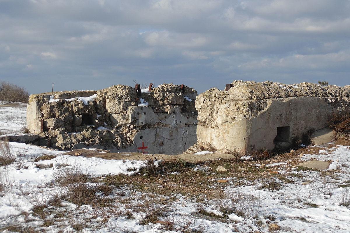

Фото дальномерного павильона 21 ББ. Получается, что он был из новых но несколько удлиненный.
Интересно, куда смотрело его правое окошечко, ведь 22 батарею с Кая-Баша не видно.
Если смотреть на море, то левое.
Остается лишь предположить, что предусматривалась возможность установки бокового прибора батарейного дальномера где-то восточнее Балаклавы. От крепостной дороги идущей на "Южный опорный пункт" есть интересное ответвление, выходящее на площадку, где очень удобно было бы поставить батарею скорострельных пушек, фланкирующую берег в сторону м. Айя.

Интересности в том, что на 22 батарее тоже есть подобный павильон на левом фланге, но урезанный по длине просто в усмерть. Сейчас полностью закопан. Я так полагаю, что стереоскопические у нас предполагались грудью фармить пи3дюли и картечь от противника на открытых площадках?

на 22 батарее тоже есть подобный павильон на левом фланге, но урезанный по длине просто в усмерть. Сейчас полностью закопан.?
Его особенность (как и павильона на 19-й батарее) в том, что он напрямую сообщался с казематами батареи. При послевоенной модернизации (и строительстве нового батарейного КП) в павильоне разместили емкость для запаса воды и залили его сверху бетоном.
