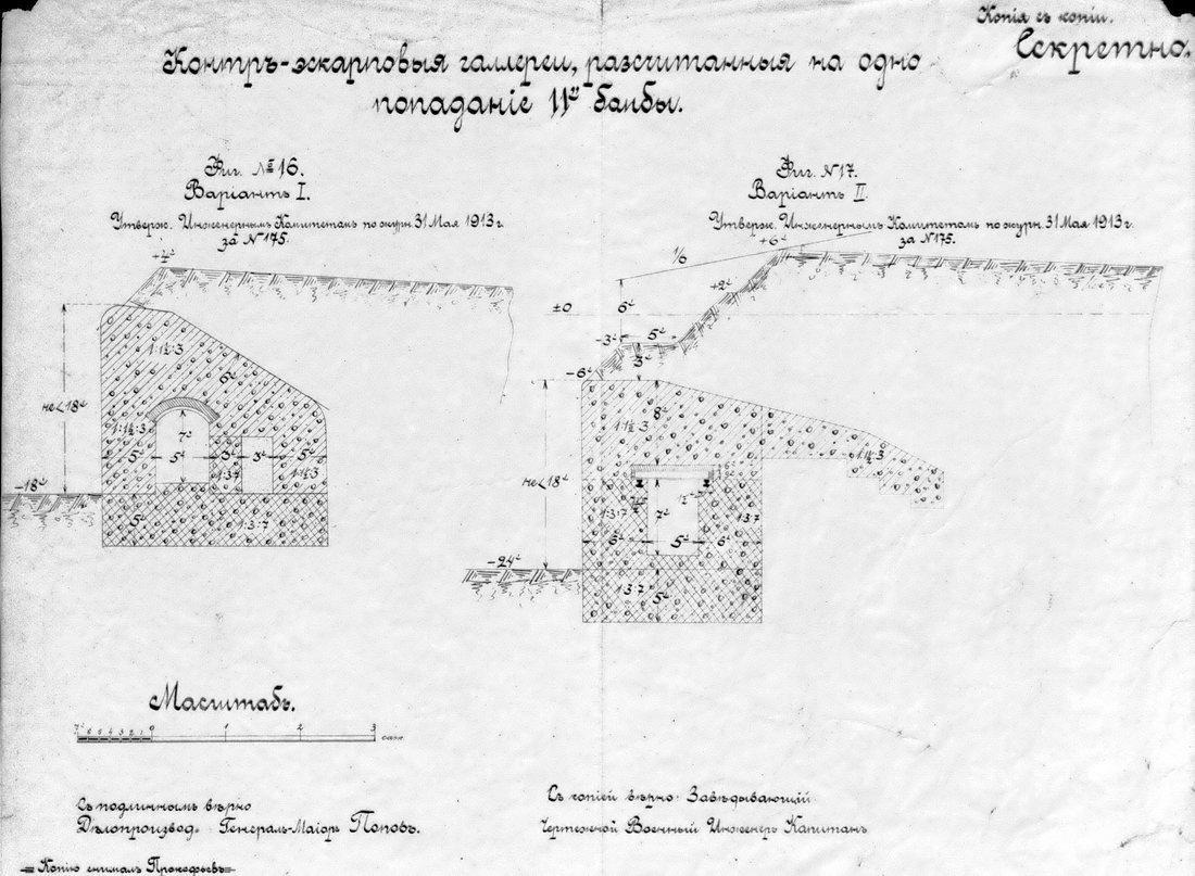

Вот чертеж "Контръ-эскарповыя галереи, разсчитанныя на одно попаданiе 11" бомбы" утвержденный 31 мая 1913 г. , так же два варианта - сводчатое и плоское перекрытие:

Ну видно, что на плоскоте слегка так поэкономили, вследствие чего соорудили ещё сверху мощнейшую обсыпку.
И всё равно: выяснили же уже, что плоское покрытие -- лучше, чому своды-то лепить? так трудно от догм отходили?)
