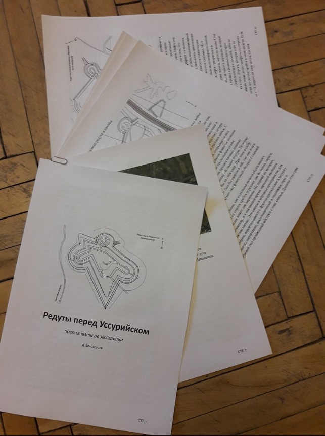

Вот решил по результатам "экспедиции" немного написать статью, чтобы свести воедино что познал и чего наделал... Черновик на фото немного

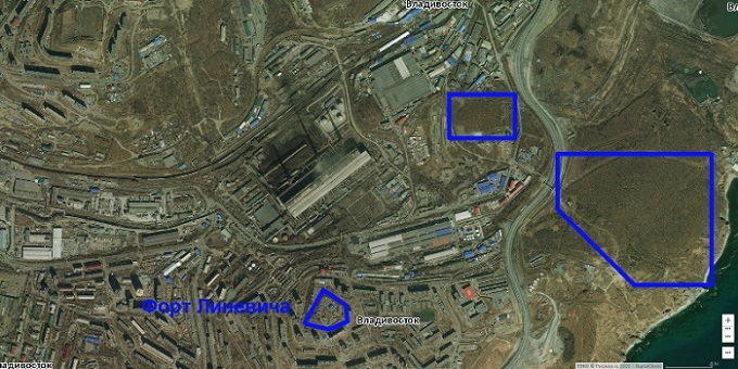

Предполагается, что первым этапом такого вынесения вперед было создание полевой позиции перед Фортом Линевича, так как, во-первых прорыв обороны на данном участке грозил развалом всей оборонительной системы, а с форта Линевича открывался прекрасный вид на бухту Золотой Рог. Во-вторых, уже после обстрела Владивостока эскадрой адмирала Камимуры, на побережье Уссурийского залива началось строительство 10-дюймовой батареи 55-й высоты, которая оказалась вынесена вперед крепостного обвода.
В четырехтомнике о Владивостокской крепости имеется следующее: "Летом 1904-летом 1905 г. под руководством капитана А.М. Новицкого к юго-западу от форта Линевича гражданский подрядчик Гоголев построил деревоземляную полевую батарею на 8 гнезд с блиндажом, погребом и 7 нишами для снарядов, два полевых редута на 55-й высоте у бух. Тихая..."
Думается, следы двух т.н. "полевых редутов" сохранились на местности, хотя то, что сейчас мы видим "редутами" назвать сложно, это скорее система окопов - предтеча полевого опорного пункта (ротного), единственное, что объединяет эти позиции с "редутами" - это круговая оборона.
Строительство этих редутов проводилось на расстоянии 1000 м на север от форта Линевича, возможно это одна из первых попыток создания полевой оборонительной линии.

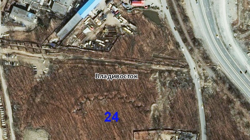

В районе ТЭЦ-2 с левой стороны от дороги Владивосток Горностай еще остался кусок окопа
- условно "взводный опорный пункт № 24", протяженность примерно 100 м, на которой хорошо читаются 10 траверсов, причем траверсы имеют форму искаженной буквы П, ножки которой как бы загибаются вглубь стрелковой позиции, на других позициях такого не наблюдалось

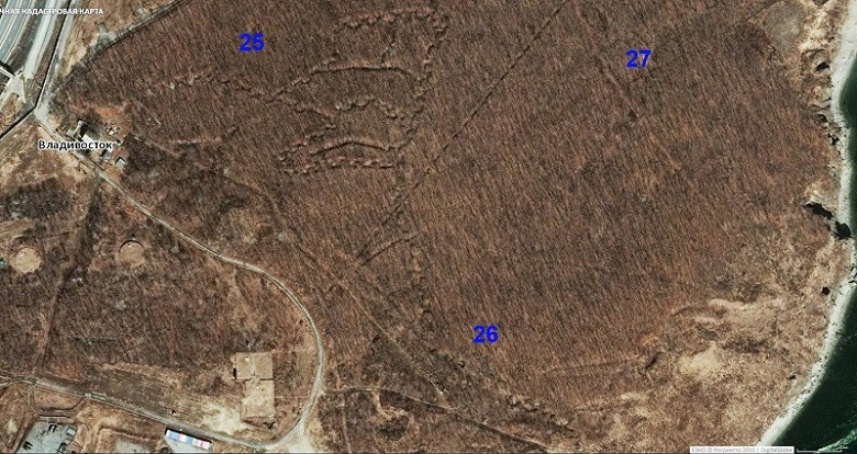

- "ротный опорный пункт № 25" (кольцевой окоп) в 500 м южнее "опорного пункта № 24", имеет несколько ярусов траншей, протяженность каждой траншеи примерно 200 м;
- "ротный опорный пункт № 26" (траншея) фактически траншея от опорного пункта № 25, протяженность примерно 250 м;
- "взводный опорный пункт № 27" или полевая батарея в 200 м ниже опорного пункта № 26, протяженность примерно 130 м.

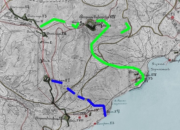

Следующим этапом вынесения вперед позиций на том же угрожающем правом фланге было соединение полевой обороной Редута № 4 (или скорее даже Укрепления № 2) и Форта Суворова (следов чего имеется немного, но известно, что в промежутке была установлена батарея 9-дюймовых мортир), а также продолжение полевой позиции далее от Форта Суворова до берега Уссурийского залива.
В результате обширных полевых работ на расстоянии от 1,5 до 2 км от главной крепостной ограды и ее вынесенного вперед полевого участка, возник уже новый рубеж (за основу взята карта из четырехтомника "Владивостокская крепость", новый рубеж обозначен зеленым цветом).
index.php?t=getfile&id=31711&private=0
На участке от Редута № 4 до Форта Суворова расположен авторынок «Зеленый угол», при строительстве которого большая часть полевых позиций была утрачена. Однако на космоснимках Викимапии ниже площадок авторынка все-таки еще видны остатки полевых укреплений.
Например в 600 м на северо-восток от Редута № 4 ниже одной из площадок углом расположен участок опорного пункта, представляющий собой участок траншеи с траверсами. Еще в 600 м одна часть полевых укреплений протяженностью около 200 м читается в районе пейнтбольного клуба «Доберман». Эта часть расположена буквально в 70 м от батареи лит. «И».
Теперь перейдем к участку от Форта Суворова до берега Уссурийского залива. Левый фланг описываемой позиции составляет Форт Суворова, а правый упирается в Уссурийский залив, здесь имеются полевые укрепления 10 условно "батальонных и ротных опорных пунктов".

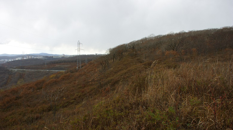

Вид участка, примыкающего в форту Суворова
index.php?t=getfile&id=31712&private=0

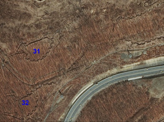

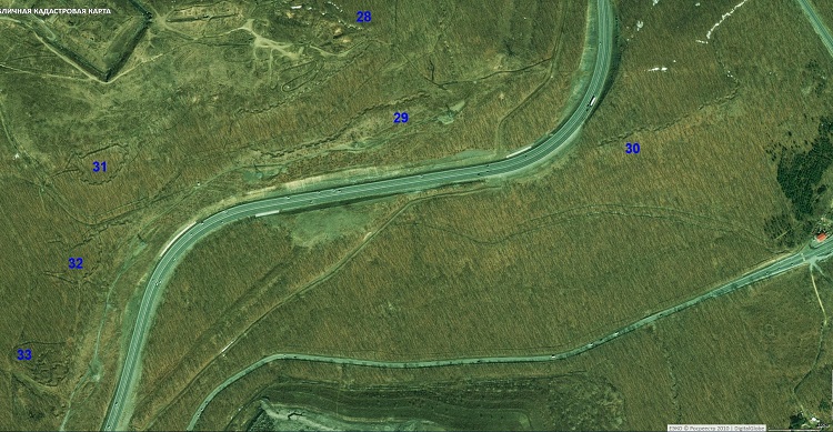

Теперь немного поподробнее про условные опорные пункты
- "ротный опорный пункт № 28" (окоп) правее Форта Суворова, имеет ломанную П-образную форму, протяженность до 500 м, причем сразу позади почти половины протяженности этой позиции расположены батареи крепостной артиллерии лит. «К» и лит. «Л» (как и ранее полевая позиция перед батареей лит.«И»;
- "ротный опорный пункт № 29" (окоп) в 100 м ниже опорного пункта № 28, повторяет на левом фланге изгибы опорного пункта № 28, протяженность до 600 м;
index.php?t=getfile&id=31713&private=0
Вид на левый фланг условного "опорного пункта № 29", на заднем плане - условный "опорный пункт № 33".
- "ротный опорный пункт № 30" (окоп) в 250-300 м ниже опорного пункта № 29, повторяет изгибы левого фланга опорного пункта № 29, протяженность примерно 250 м.
- "ротный опорный пункт № 31" (окоп) в 180 м правее опорных пунктов № 28 и № 29, размеры 100х80 м;
- "ротный опорный пункт № 32" (окоп) в 100 м ниже "опорного пункта № 31", протяженность примерно 250 м;
Вид крупнее "опорных пунктов № 31 и № 32"
index.php?t=getfile&id=31714&private=0
- "ротный опорный пункт № 33" (окоп) в 120 м южнее опорного пункта № 32, примерные размеры 80х80 м;
