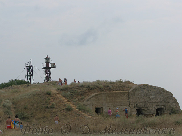

"Главный вход" в комплекс опытовых построек. Сверху сейчас расположен автоматический маяк. Остров в настоящее время оккупирован археологами, бдительная охрана следит, чтобы приезжающие посетители передвигались в пределах натянутых верёвочек, а в силу того, что отпускной сезон был в разгаре, избавиться от отдыхающих в кадре было весьма сложно. Остров используется как туристический объект - каких-то других значительных достопримечательностей в округе нет, и людей везут сюда. Стоимость экскурсионного обслуживания, кстати, весьма демократичная - 10 грн. для взрослого, 5 грн. для ребёнка. Добраться до острова можно разными способами за разные деньги, в среднем около 50 грн. Ну это так, отступление о порядках...
index.php?t=getfile&id=13356&private=0

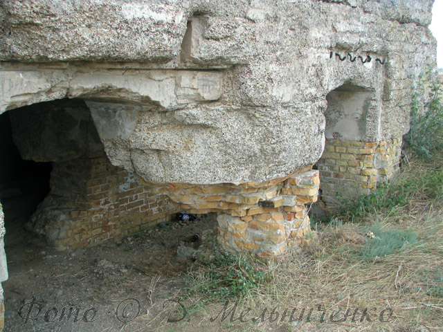

Интересная особенность конструкции. Стены частично из кирпича, кирпичная кладка даже не доходит до пят сводов. Дальше уже идёт бетон в различных вариациях: с армированием, без и т.д.
index.php?t=getfile&id=13357&private=0

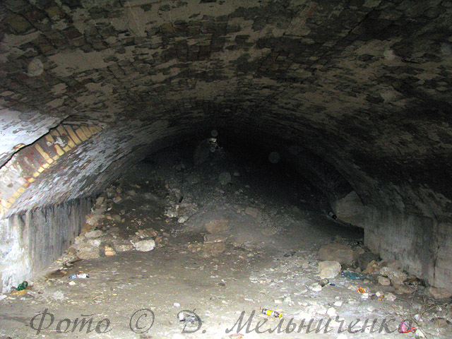

Как я понял со слов побывавших, от входа идёт длинная прямая центральная галерея (на снимке), от которой отходят вправо и влево помещения разного размера, построенные, видимо, для испытания различных конструкций перекрытий. Центральная же галерея ведёт сначала в один, а затем и в другой каземат, над которыми монтировались предназначенные для опытов башни - завода Коккериль на две 155-мм пушки и завода Сен-Шамон на две 75-мм пушки.
index.php?t=getfile&id=13358&private=0

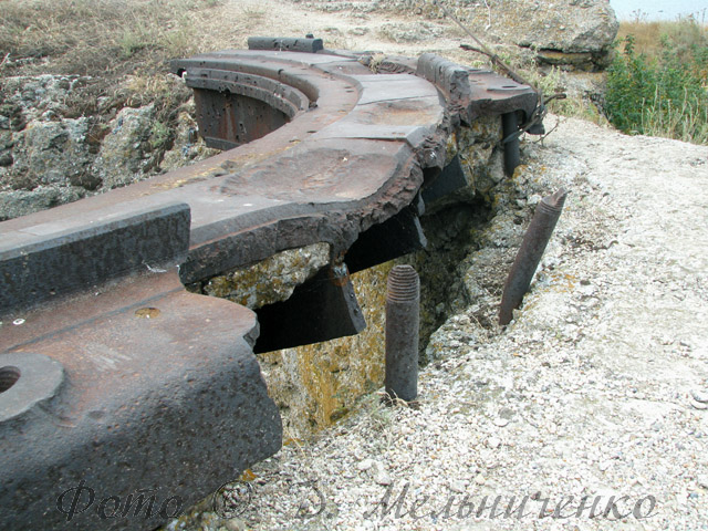

Остатки одной из башен, вид снизу. Собственно, это почти всё, что осталось от башенных конструкций и что можно потрогать.
index.php?t=getfile&id=13359&private=0

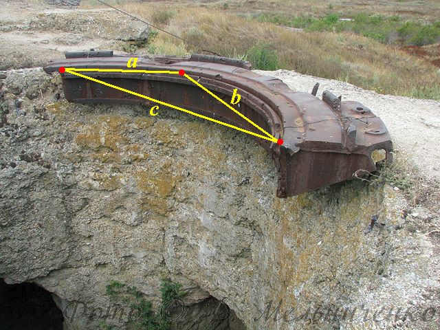

То же самое, т.е. фрагмент кольцевой конструкции, внутри которой вращалась башня. Вид сверху. Судя по размеру, это остатки более крупной башни бельгийского завода Коккериль. Слева внизу виден выход центральной галереи.
index.php?t=getfile&id=13360&private=0

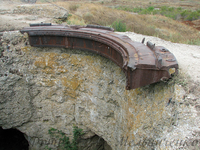

Фрагмент конструкции сорван со своих анкеров, имеет следы многочисленных попаданий, сколы, сквозные трещины, но как-то ещё держится...

Интересно, можно ли по тому фрагменту металлического обода диаметр кольца определить?
Можно. Только заранее заказывать надо было ))) Теперь разве что при следующем набеге. Две рулетки, угольник и теорема Пифагора это вполне помогут сделать.

ava писал(а) ср, 03 апреля 2013 11:29
Треугольник однозначно определяется тремя сторонами.
Около треугольника можно описать только одну окружность.
Итого - одна рулетка Razz
Что и подтверждает Википедия:
http://upload.wikimedia.org/math/5/c/b/5cb982ba0d39ffb49b5039e7548ddf54.png
Где:
a, b, c — стороны треугольника,
p — полупериметр треугольника.
index.php?t=getfile&id=20996&private=0

Предполагалось воспользоваться свойством хорд, что радиус, проходящий через середину хорды, пересекает её под прямым углом, и две рулетки следует понимать, как два отсчёта: сама хорда и расстояние от её середины до дуги окружности. Можно ограничиться одной рулеткой и верёвочкой. Razz
