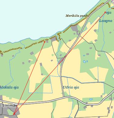

От Ластеколони(теперь это посёлок Синимяэ), до Мерекюла ( 4х10" ) - 6 км, от Удрия (4х6")- 3,3-3,5км. В районе Ластеколони, точнее на холме Ластекоду находятся остатки фортификационых сооружений. Спорят, что это немецкие сооружения, но похоже, что это остатки русских сооружений, которые немцы активно использовали.
  • Вложение: MapSection50420.JPG
