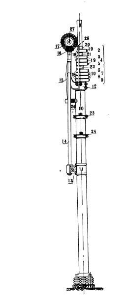

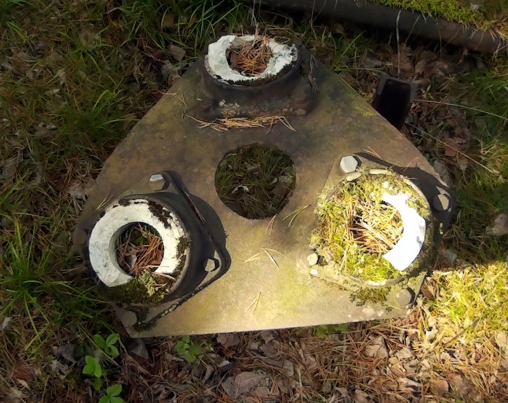

artilleryman_84
Сообщений: 130
Остров Найссаар.
Русская батарея №10 б (4 - 305/52 мм).
Основание (на 3-х! изоляторах) радиомачты?
index.php?t=getfile&id=31769&private=0
Напоминает чертежи 1910 года: Мачта - телескопическая системы Инженера Фаянса - высотой 25 мтр.
index.php?t=getfile&id=31770&private=0
index.php?t=getfile&id=31771&private=0
index.php?t=getfile&id=31772&private=0
index.php?t=getfile&id=31773&private=0
Re: Морская крепость имп. Петра Великого [сообщение #58896 является ответом на сообщение #58891] вт, 21 мая 2019 18:11 Переход к предыдущему сообщенияПереход к следующему сообщения
artilleryman_84 писал(а) пн, 20 мая 2019 20:21
Мне видится основание под штыревую корабельную антенну (обломанным штырь торчит в изоляторе, на первом фото фоне неба видна целая антенна)

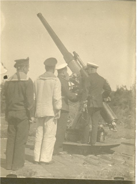

Re: Морская крепость имп. Петра Великого [сообщение #59110 является ответом на сообщение #19919] сб, 03 августа 2019 21:53 Переход к предыдущему сообщенияПереход к следующему сообщения
Рылся в Сетях по другому вопросу, но попалась интересная открыточка:
index.php?t=getfile&id=31894&private=0
Пишут, что на обороте надпись, крайний справа на фото -- адмирал Эссен.
  • Вложение: fotootkrytka.jpg
    (Размер: 42.21KB, Загружено 744 раза)
Re: Морская крепость имп. Петра Великого [сообщение #59141 является ответом на сообщение #59110] сб, 24 августа 2019 18:54 Переход к предыдущему сообщенияПереход к следующему сообщения
мот
Сообщений: 1
Зарегистрирован: августа 2019
В книге № 3 Вахтенных журналов воздушного плавания тетрадь № 6 часть 3 Александра Олеговича Александрова это фото подписано так - британский адмирал осматривает зенитное орудие, установленное в районе станции. Имеется ввиду вторая авиационная станция Службы Связи Балтийского моря (Паписаре на о. Эзель).
