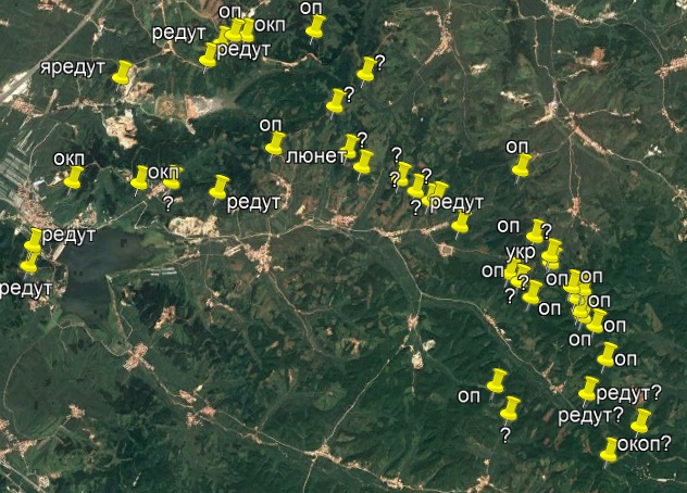

На Гугл-картах обновили снимки из космоса в районе правого фланга, заранее подготовленной, позиции под Уссурийском. Rolling Eyes Всплыло ещё два редута, на правом фланге, о которых было не известно. Один просто красавец - с глубоким рвом, на горе, окружённый стрелковыми окопами.
На фото из Гугл-карт поднял месте расположения редутов и окопов, которые видны на фото. Даёт общее представление о позиции. Состоит она из того, что можно назвать главной позицией - редуты на вершинах сопок, рядом с ними и между, если позволяет рельеф, окопы с травесами. Так же есть то, что можно назвать передовой позицией - окопы выдвинутые вперёд на расстоянии один - два километра в сторону наиболее вероятного появления противника.
На валу самого северного редута ( который стоит поперёк дороги ) и за вторым справа ( угловым ) редутом располагаются крупные кольцевые окопы, судя по всему, для пулемётов. Во тором случае пулемет фланкирует промежуток до следующего редута ( на горе ) через долину реки Ивановка.
http://images.vfl.ru/ii/1433167544/d2d2157f/8913506_s.jpg
Ссылка на схему: http://images.vfl.ru/ii/1433167544/d2d2157f/8913506.jpg
Хорошо бы подтвердить на местности, хотя маловероятно, что это всё выглядит так же, выразительно, как на космических снимках.
P.S. Так же обнаружил, что-то похожее на танковые огневые точки, ещё южнее позиции, рядом с чем-то похожим на противотанковый ров ))

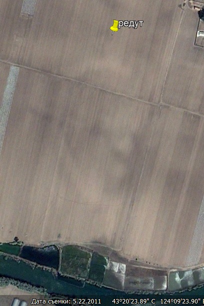

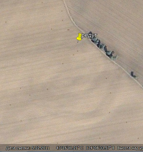

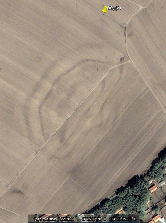

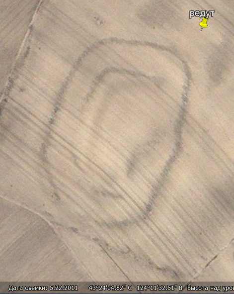

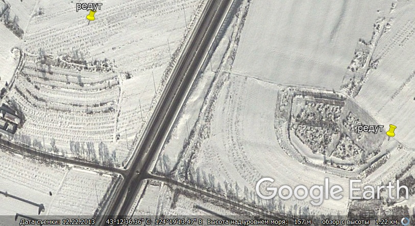

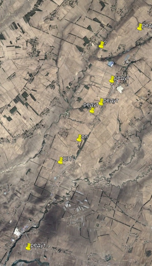

Решил немного оживить тему своими небольшими результатами многолетнего созерцания Сыпингайской позиции через Гугло-карты.
Какие выводы сделал:
- Китайцы очень трудолюбивые. Всё запахали, где можно было.
- В деревнях, рядом с которыми обнаружены остатки укреплений, живут ленивые китайцы.
- Карты горной местности Сыпингайской позиции не точны. Особенно, чем дальше в горы тем более не точны. Реки напутаны.
- Жаль китайцы убрали манджурские названия.
На прикреплённых изображениях представил расположение линии редутов на правом фланге Сыпингайской позиции. Линия редутов страховала запуганное командование армии от глубокого обхода позиции японцами, как под Мукденом. Так как живут в тех краях ленивые китайцы, то на полях эти редуты хорошо просматриваются, чего нельзя сказать о редутах главной линии обороны. Особняком стоят укрепления расположенные в горной части Сыпингайской позиции - на её левом фланге. Там укрепления более менее читаются на местности, где они были и сохранились. Но точность карты позиции, в части возведённых укрепления в горной части вызывает вызывает сомнения - там где указан редут м.б. всего лишь окопчик или просто ничего. А равнинную часть проверить затруднительно по причине отсутствия проверяемых объектов.
index.php?t=getfile&id=30432&private=0
index.php?t=getfile&id=30433&private=0
index.php?t=getfile&id=30434&private=0
index.php?t=getfile&id=30435&private=0
index.php?t=getfile&id=30436&private=0
[Обновления: чт, 02 ноября 2017 19:59]

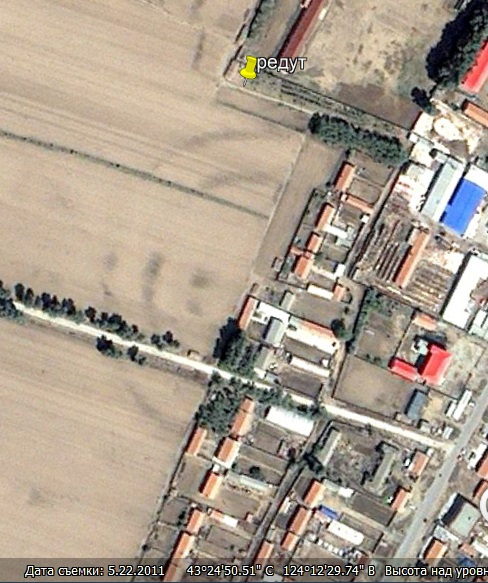

Re: Полевая фортификация времён Русско-японской войны [сообщение #56821 является ответом на сообщение #41272] чт, 02 ноября 2017 20:02 Переход к предыдущему сообщенияПереход к следующему сообщения
ReiT
Сообщений: 178
Зарегистрирован: ноября 2012
А в этом посте представлены:
- следы возможного редута/люнета на правом фланге Сыпингайской позиции;
- редут в центральной части позиции в городе Сыпин, приспособленный китайцами под хозяйственные нужды. Редут имеет характерное расположение у дороги и поэтому легко идентифицируется на карте;
- небольшой кусок горной части Сыпингайской позиции.
В дальнейшем ещё м.б. буду выкладывать по мере возможности свои изыскания.
index.php?t=getfile&id=30437&private=0
index.php?t=getfile&id=30438&private=0
index.php?t=getfile&id=30439&private=0
[Обновления: чт, 02 ноября 2017 20:08]
Re: Полевая фортификация времён Русско-японской войны [сообщение #56832 является ответом на сообщение #56821] сб, 04 ноября 2017 16:44 Переход к предыдущему сообщенияПереход к следующему сообщения
Интересно, за счет чего проявляются эти рисунки?
На разном составе земли по-разному растет культура или сорняки? Или таки оставлен слабовыраженный рельеф?
Re: Полевая фортификация времён Русско-японской войны [сообщение #56921 является ответом на сообщение #56832] пт, 17 ноября 2017 07:25 Переход к предыдущему сообщенияПереход к следующему сообщения
Dimitriy-PSK
Сообщений: 252
Первая причина в ноль не ровняется все равно, вторая причина в том что когда копали в отвал ушли разные слои грунта, например земля черная а глина серая, потом при закапывании слои перемешались и линии глины остались на поверхности.
