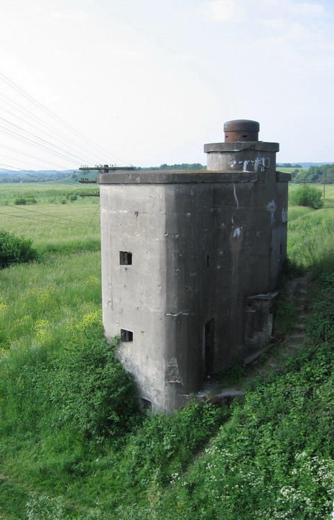

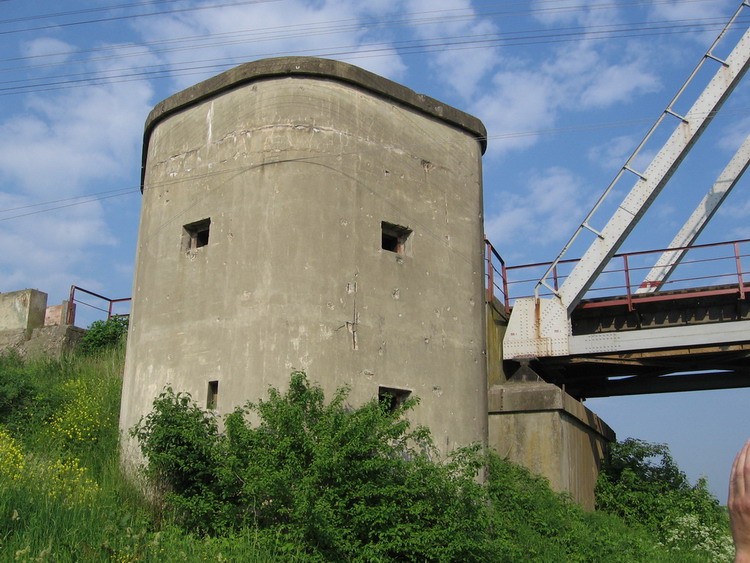

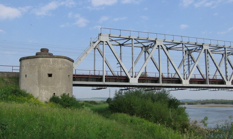

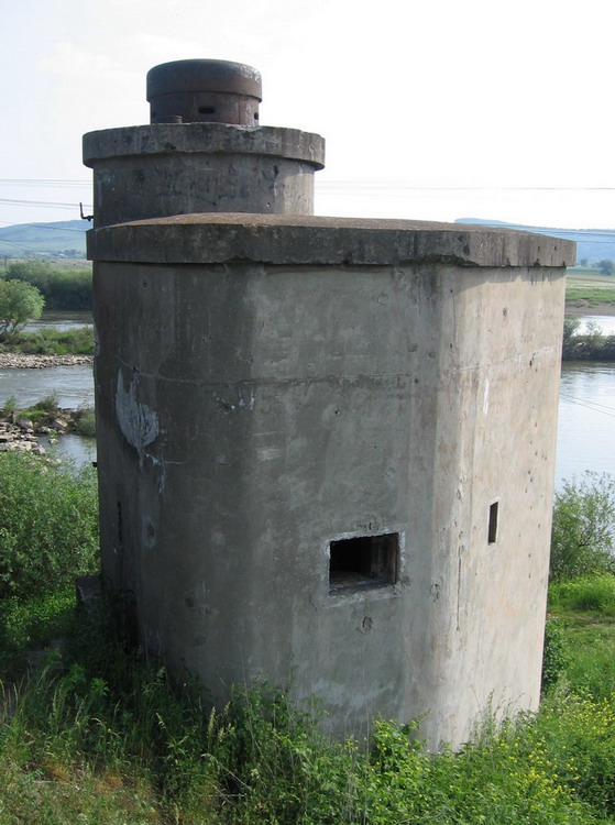

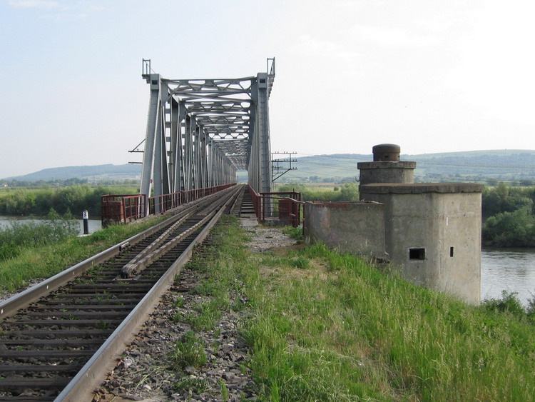

Перейдет по мосту на другой берег Днестра. К иному блокгаузу, полностью железобетонному. Когда его видишь, почему-то вспрминаются фото некоторых блокгаузов КВЖД.
index.php?t=getfile&id=12028&private=0
index.php?t=getfile&id=12029&private=0
index.php?t=getfile&id=12030&private=0
index.php?t=getfile&id=12031&private=0
index.php?t=getfile&id=12032&private=0
Сооружение имеет два этажа, на которых размещены пулеметнык амбразуры и ружейные бойницы (этаж со входом - 1 пулеметная амбразура, 1 ружейная бойница, и, по предположениям, окно, прикрываемое броневой ставней с бойницей; верхний этаж - 3 амбразуры для пулеметов, 3 ружейных бойницы) и подвал - в нем имеется одно окно с броневой ставней. На верху находится позиция для открытой ружейной обороны со сплошным железобетонным бруствером. Ну и наблюдательный бронеколпак выше всех, такой же в точности, как и на первом (левобережном) блокгаузе.

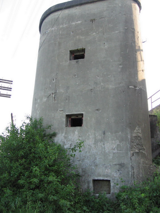

Еще общий вид.Видны две пулеметные амбразуры (одна над другой) и броневая ставня окна подвала.

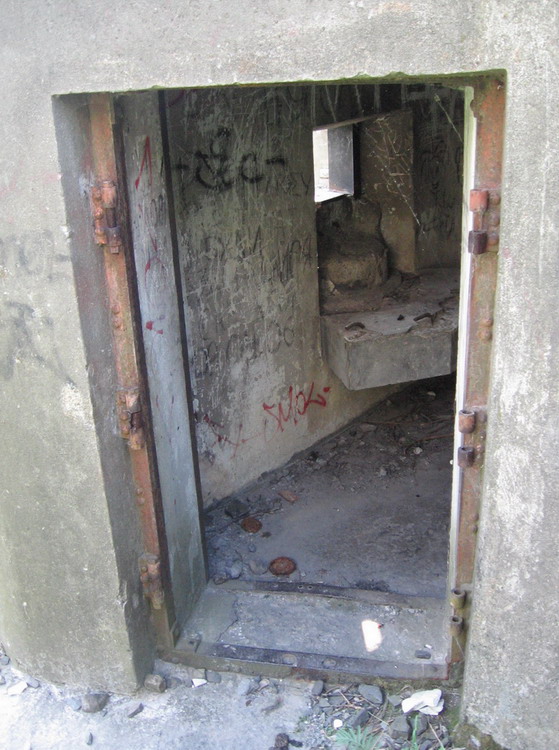

Входная дверь. Как и в случае первого блокгауза была двухстворчатой. Изнутри была дополнена легкой дверью. Видна пулеметная позиция первого этажа.

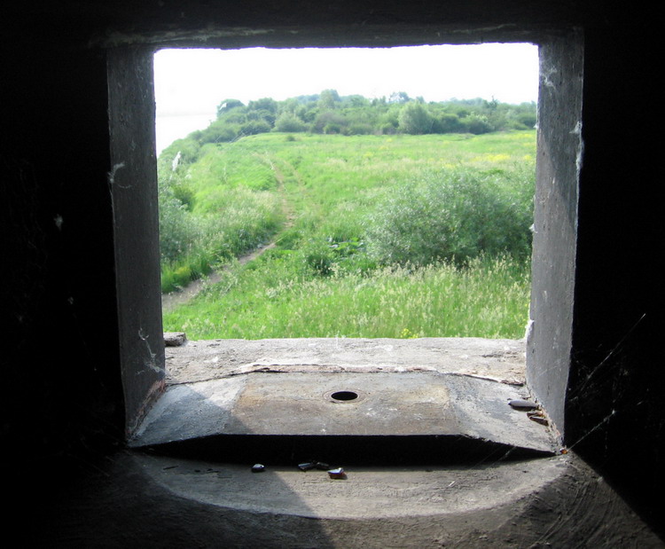

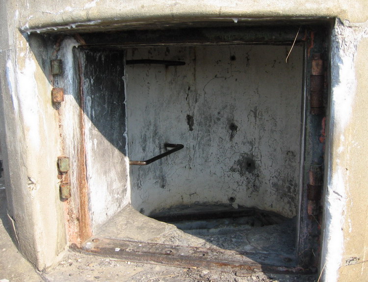

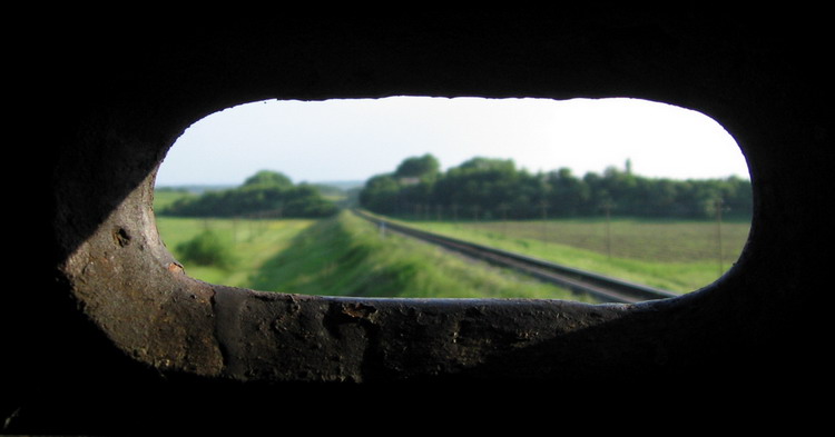

Вид из пулеметной амбразуры.
index.php?t=getfile&id=12044&private=0

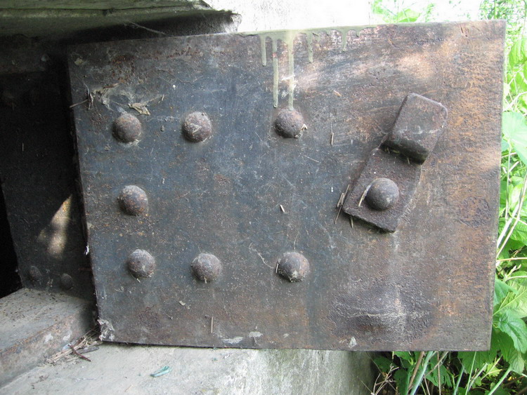

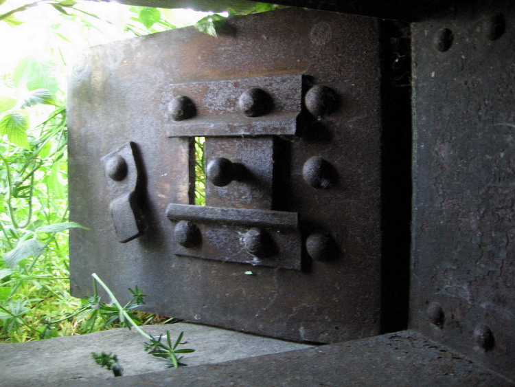

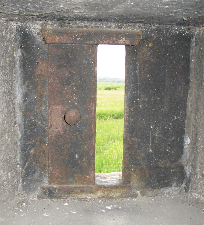

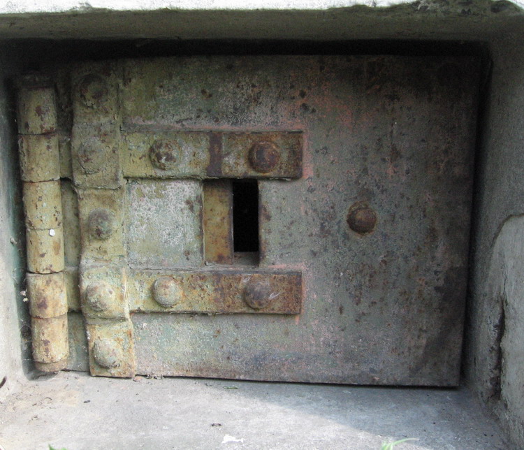

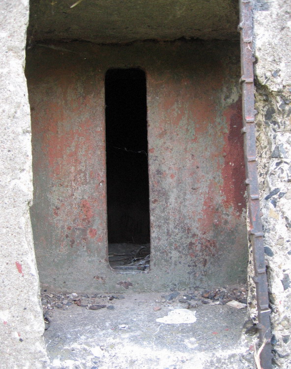

Ружейная бойница с броневой плитой (толщина 15 мм) и броневой заслонкой (толщина 10 мм).
index.php?t=getfile&id=12045&private=0

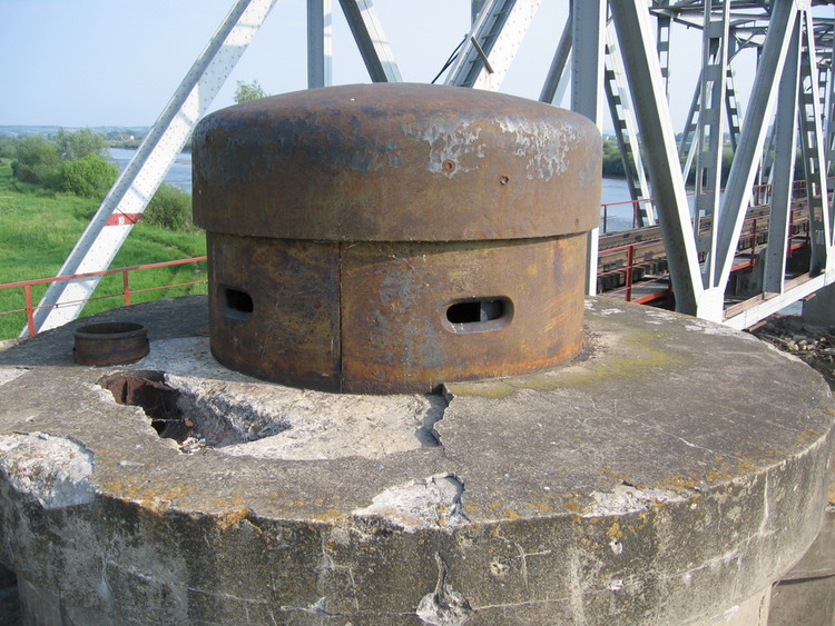

Немножко бронеколпака.
index.php?t=getfile&id=12046&private=0

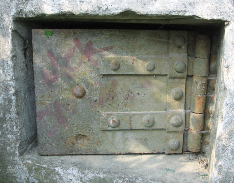

Бронезаслонки наблюдательных щелей.
index.php?t=getfile&id=12047&private=0

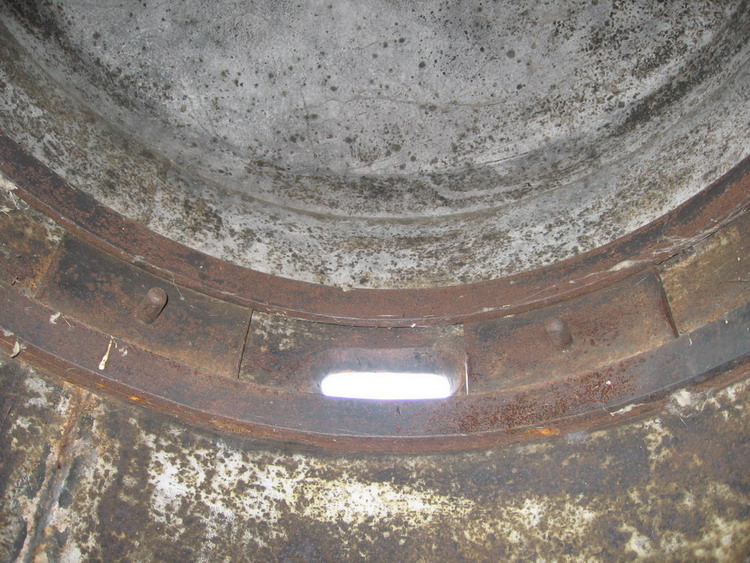

Вид из бронеколпака.
index.php?t=getfile&id=12048&private=0

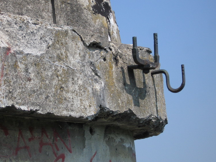

Поворотный кронштейн сиденья наблюдателя.
index.php?t=getfile&id=12049&private=0

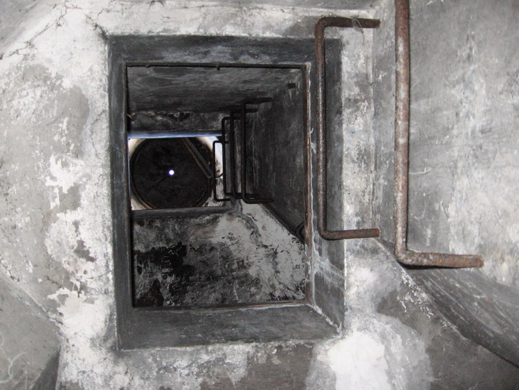

Вид на скоб-трап (темное, круглое вверху - бронеколпак).
index.php?t=getfile&id=12051&private=0

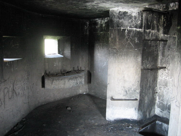

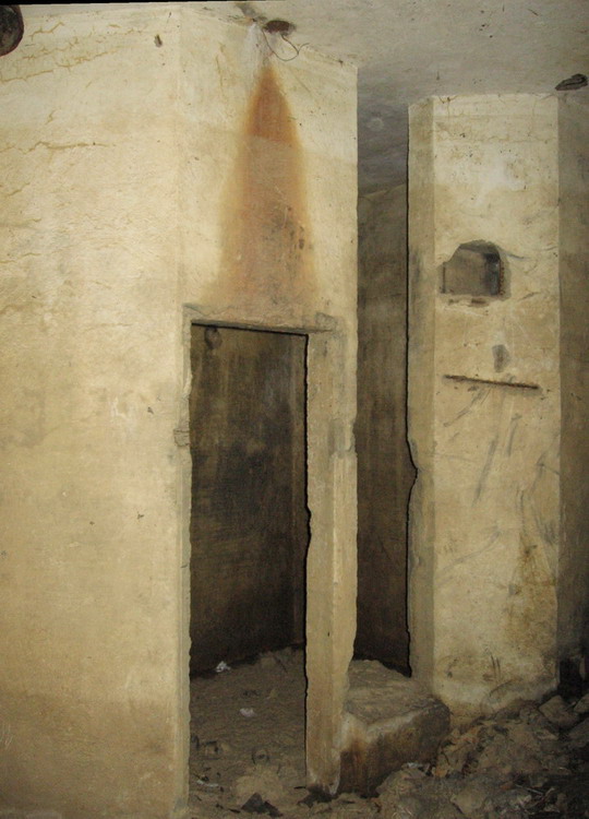

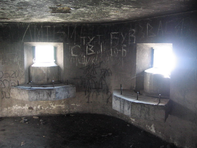

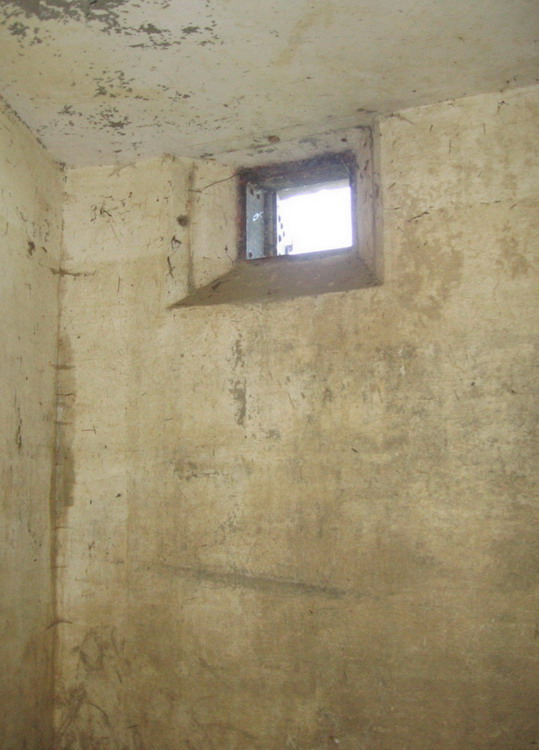

Подвальное помещение. Самое высокое. Если казематы двух иных этажей имеют высоту 2 м, то это имеет высоту 2,75 (и то, померяную не до самого пола, т.к. внизу слой засохшей земли от затоплений).Под потолком - окно с броневой ставней.
index.php?t=getfile&id=12058&private=0

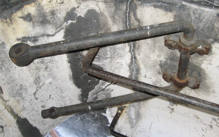

Помещение имело , по нашему мнению, еще и техническое назначение. Сюда сходятся разные трубы, имеются некоторые фундаменты.
index.php?t=getfile&id=12057&private=0

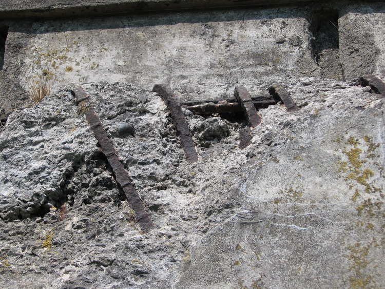

Арматура:
Правобережный блокгауз
index.php?t=getfile&id=12071&private=0
Левобережный блокгауз
index.php?t=getfile&id=12072&private=0

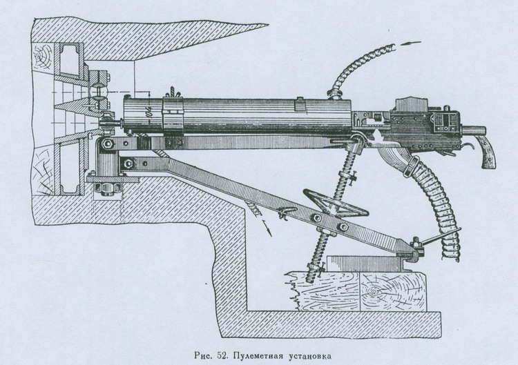

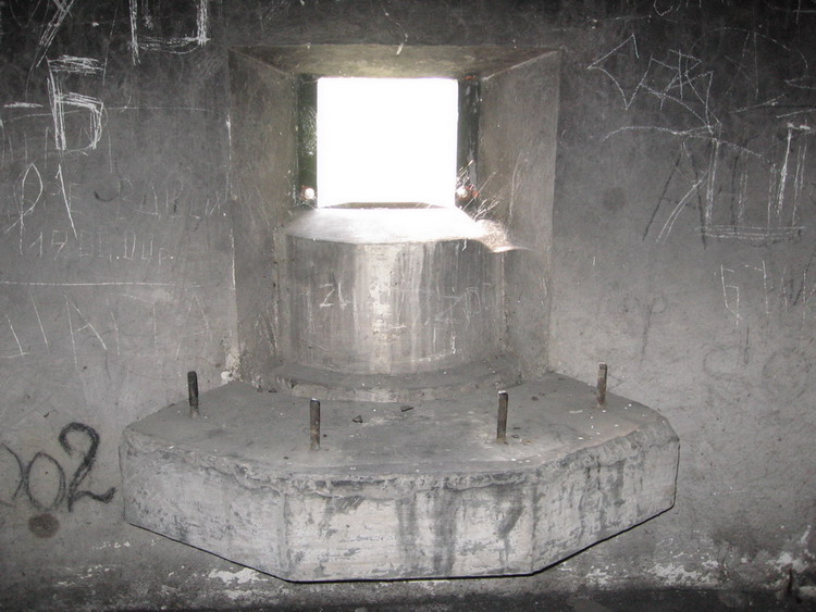

Пулеметный станок
index.php?t=getfile&id=12074&private=0

Мне тоже амбразуры показались до боли знакомыми. Но ведь это дотская установка. Удивительно, что эти блокгаузы в деталях так похожи на типичные долговременные уровские объекты.
По моему, банальная логика проектантов - применить стандартный амбразурный узел и типовой казематный станок. Смысл сочинять что-то эксклюзивное?
Другой вопрос- какие это годы и откуда взяли эти колпаки? Инфы по году принятия амбразурного узла пока не нашёл. Как и по колпаку.
