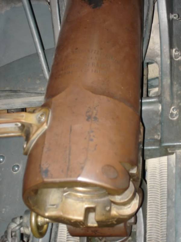

1,75 дм пушка Энгстрема, принятая на вооружение России из Руководства службой
index.php?t=getfile&id=18940&private=0

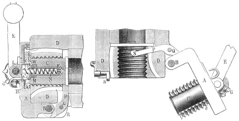

Похоже, у этого орудия винтовой затвор системы Максима-Норденфельта. ( Как я понимаю, он не применялся в 57-мм орудиях Норденфельта, так как был разработан позже.) Вот его схема, которую я где-то скачал:
index.php?t=getfile&id=18964&private=0

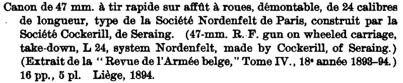

А вот страница 334 из книги «Sources of Information on Military Professional Subjects (1898)»:
http://archive.org/details/sourcesinformat00divigoog
index.php?t=getfile&id=18967&private=0
Я выделил 47-мм бельгийское скорострельное горное разборное орудие: длина ствола — 24 калибра, затвор системы Норденфельта, изготовлено Обществом Кокериль.

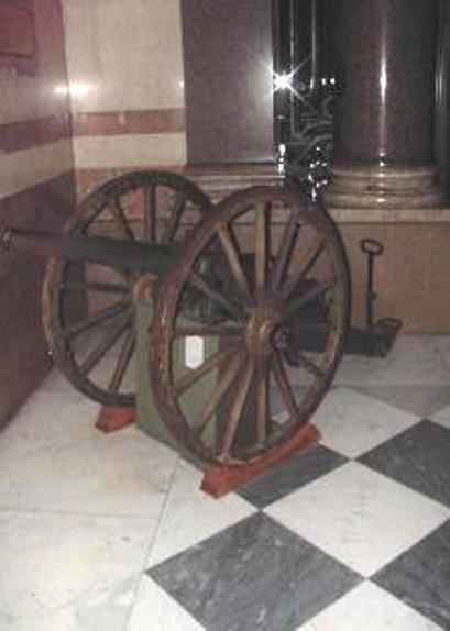

Re: Ребята помагите [сообщение #38837 является ответом на сообщение #38718] вт, 14 августа 2012 23:25 Переход к предыдущему сообщенияПереход к следующему сообщения

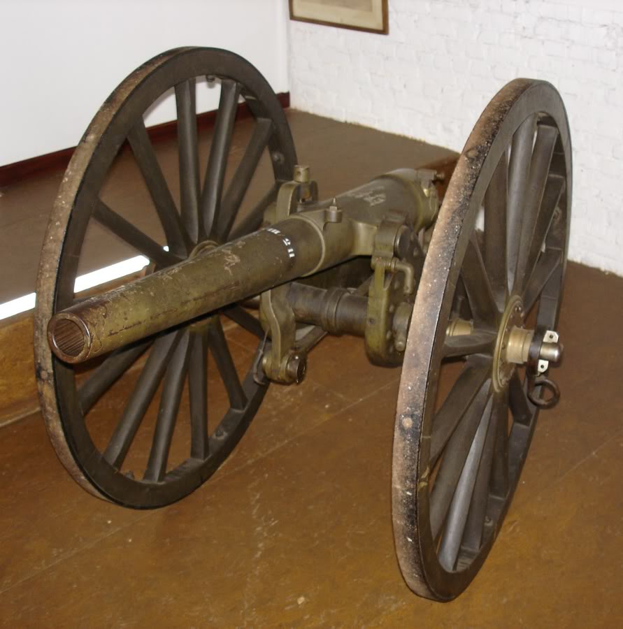

Спасибо большое Ironclad, Вы меня немного опередили, но информацию дали полнее.
Мне удалось найти только бельгийский военный музей.
И в самом начале ветки я предложил рассмотреть и полевые орудия в том числе.
Вот это пушка, с "хитрыми" цапфами, и понятно зачем правая цапфа массивней.
index.php?t=getfile&id=18970&private=0
http://www.network54.com/Forum/330333/thread/1219676444/Belg ian+Artillery+Adventures+(1)
На дали, готовьте колёсный лафет.

Re: Ребята помагите [сообщение #38846 является ответом на сообщение #38718] ср, 15 августа 2012 13:43 Переход к предыдущему сообщенияПереход к предыдущему сообщения

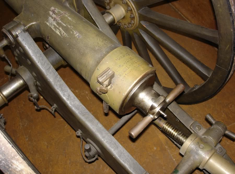

На всякий случай фото казённой части 47-мм орудия Кокериля-Норденфельта.
index.php?t=getfile&id=18972&private=0
Чертежи найти будет сложно. Здесь могут помочь, полагаю, сотрудники бельгийского музея. Или кому-то надо совершить путешествие в Бельгию и сделать walk-around.
Есть и другой путь - "провалиться" в сеть плотно и надолго, и смотреть бельгийские военные журналы начала 20 века.
[фото взято из источника, ссылка на который выше по ветке]
