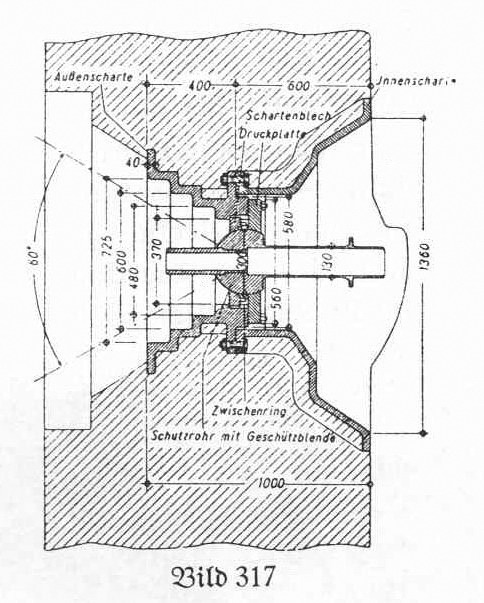

Вот, Л-17 у нас есть, а ДОТ-4 нет Confused Сие не есть гуд.
Рисунок из знаменитого немецкого меморандума "Денк..." В свое время предоставил Олег Тульнов, за что ему и тогда, и сейчас признателен.
index.php?t=getfile&id=2288&private=0
index.php?t=getfile&id=2289&private=0
index.php?t=getfile&id=2290&private=0

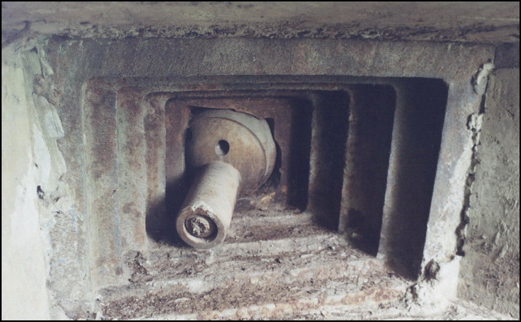

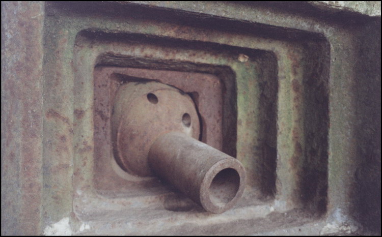

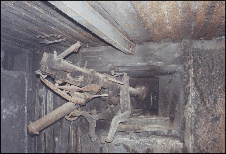

А теперь фото из Каменец-Подольского УРа. Они когда-то были на Фортификейшене, но, думаю, не грех их и здесь представить.
Это ныне уже покойный Mad комплект из броневого короба, маски, и прижимной плиты. Пушки уже не было.
index.php?t=getfile&id=2291&private=0
index.php?t=getfile&id=2292&private=0
Наверное последнее в Украине живое орудие от установки ДОТ-4. Ныне демонтировано, и не в досягаемости для металлоломщиков.
Увы, на броневой короб это не распространялось Sad
index.php?t=getfile&id=2293&private=0
index.php?t=getfile&id=2294&private=0
index.php?t=getfile&id=2295&private=0

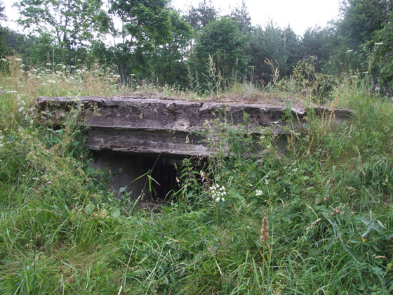

Мои 5 копеек... [сообщение #4695 является ответом на сообщение #4139] ср, 18 февраля 2009 21:24 Переход к предыдущему сообщенияПереход к следующему сообщения
Goss
Сообщений: 401
Зарегистрирован: октября 2008
Я правда не знаю, что это за установка. Предполагаю, что это один из 5 дотов в Мал. Колпанах.
index.php?t=getfile&id=2485&private=0
Фота взята с centralsector.narod.ru
  • Вложение: hus4_3_b.jpg
    (Размер: 157.00KB, Загружено 5454 раза)
[Обновления: ср, 18 февраля 2009 21:25]
