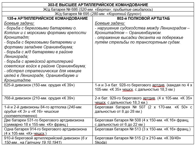

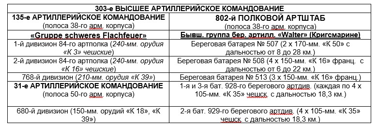

Про то, как немцы нацеливали свою артиллерию против Кронштадта, я написал по документам НАРА и разной литературе такую справку...
Может что-то и ошибочно окажется, но старался.
__________________________________________
Подготовка к штурму Кронштадта и Ленинграда
Впервые распоряжение о нападении на колыбель Балтийского флота, - Кронштадт, - отдал 18 декабря 1940 г. Адольф Гитлер в плане «Барбаросса», в тактическом отношении неразрывно связывая этот акт с захватом Ленинграда в единую операцию.
К 5 мая 1941 г. задача «захвата балтийских портов, включая Ленинград и Кронштадт» была возложена на группу армий «Север», которая должна была вскоре совершить нападение на СССР в Прибалтике и прорываться в северо-западный регион РСФСР. Помогать сухопутчикам на морском театре войны и на прибрежных фронтах должны были силы Кригсмарине.
Крупнейшие подразделения сухопутной тяжёлой артиллерии, участвовавшие в осеннем (1941) штурме Ленинграда и в нападениях на корабли Балтийского флота в Невской губе в составе 18-й армии группы армий «Север», прибыли на территорию Ленинградской области в середине лета 1941 г., и вошли в состав разных частей.
К середине июля 1941 г. состав сил КБФ в районе Таллина, Кронштадта и Ленинграда не являлся сюрпризом командования группы армий «Север» и одноимённой военно-морской группы «Север» (Кригсмарине). Разведка регулярно доносила о количестве базировавшихся в Невской губе кораблей (артиллерийское вооружение многих было известно врагу ещё до войны), а штаб верховного командования снабжал весьма подробными данными о составе береговой обороны Кронштадтской ВМБ: от количества и типов орудий на каждой батарее до планов фортов. Не мог враг спрогнозировать лишь судьбу кораблей КБФ на Главной базе в Таллине, к захвату которого активно готовились. Представлялось три варианта: экипажи затопят свои корабли, пойдут на прорыв в Швецию для интернирования, либо отведут флот в Кронштадт и далее в озёра, чем значительно усилят артиллерийскую оборону Ленинграда. Последний вариант виделся наиболее вероятным, но совершенно не было ясности о местных запасах снарядов для флотской артиллерии, а следовательно нельзя было понять насколько долго корабли и форты могут стрелять по штурмующим Ленинград войскам Вермахта.
22 июля в приказе командования группы армий «Север» о дальнейшем наступлении на Ленинград, 4-й танковой группе (ТГР) с подчинёнными ей 1-м и 38-м армейскими корпусами передавалась «для нейтрализации береговой обороны в районе Ленинграда и уничтожения Кронштадта как военно-морской базы флота» следующая группа тяжёлой артиллерии:
- 802-й артиллерийский полковой штаб;
- 1-й дивизион 84-го артиллерийского полка (24-см. пушки «К-3»);
- 2-й дивизион 84-го артиллерийского полка (24-см. чешские пушки «К-16»);
- 768-й артиллерийский дивизион (21-см. пушки «К-39»);
- 680-й артиллерийский дивизион (15-см. пушки «К-18»);
В начале августа 802-й артштаб, 1-й дивизион 84-го артполка и 768-й артдивизион передали из 4-й ТГР в 16-ю армию (в полосу 11-й, 21-й, 121-й дивизий, 1-го корпуса). В свою очередь 2-й дивизион 84-го артполка и 680-й артдивизион продолжали наступление в составе 4-й ТГР (первый в полосе 50-го армейского, а второй в полосе 41-го моторизованного корпусов).
К концу августа положение на фронте сложилось таким образом, что прорывать Красногвардейский УР в сторону Финского залива предстояло 18-й армии группы армий «Север». 22 августа 1941 г. командованию армии было сообщено, что в ближайшее время ей предстоит использовать против Кронштадта и береговых укреплений западнее Ленинграда несколько тяжёлых артдивизионов.
27-31 августа было решено создать, и к 2 сентября были созданы в составе 18-й армии для обстрелов Кронштадта и для «борьбы с советскими береговыми укреплениями в Финском заливе» две неформальные опергруппы из следующих подразделений тяжёлой артиллерии резерва главнокомандования вермахта:
- «Gruppe schweres Flach-Feuer» - группа орудий настильного огня в составе 802-го артштаба, 1-го и 2-го дивизионов 84-го артполка (по 6 ед. 24-см. орудий «К-3» и «К-16» соответственно), 680-го (6 ед. и 3 ед. 15-см. орудий «К-18» и «К-39» соответственно) и 768-го артдивизионов (6 ед. 21-см. орудий «К-39»), 143-й береговой артдивизион (24 ед. 15,5-см. орудий «К-416»);
- «Gruppe schweres Steil-Feuer» - группа орудий навесного огня в составе 110-го артиллерийского штаба, 833-го, 854-го, 856-го дивизионов, и 3-й батареи 109-го дивизиона (суммарно 35 ед. 21-см. мортир «18»).
От создания второй группы откажутся спустя неделю, но формирование первой будет идти полным ходом. Так зачиналась бандитская осадная артиллерия под Ленинградом, в течение нескольких лет блокады бившая по городу; просто на разных этапах своего существования эти пушки участвовали в разных операциях, и в данном случае их первостепенной задачей было нанести стратегическое поражение Балтфлоту.
Помимо применения своей артиллерии немцы желали подключить к борьбе с силами КБФ береговую артиллерию финского форта «Ино». В дальнейшем в течение сентября финская армия обстреляет из трофейных советских орудий как минимум форт «Тотлебен» (факт зафиксирован немцами), но по причине малого запаса снарядов «впечатляющего эффекта» финны добиться не смогли, и стрельбу прекратили, перейдя к обороне.
Введение немцами тяжёлой артиллерии в бой при прорыве к Финскому заливу
В начале сентября 1941 г. командование 18-й армии приняло решение прорывать Красногвардейский УР в сторону Ораниенбаума с тем, чтобы отрезать 8-ю армию от снабжения из Ленинграда и ударом вдоль залива на запад окружить и уничтожить её. Для проведения подобной авантюры тяжёлая артиллерия требовалась вдвойне, т.к. побережье находилось под прицельным огнём десятков орудия кораблей и фортов КБФ.
Несмотря на заблаговременную организацию тяжёлой артиллерии, её реальное прибытие в полосу наступления 18-й армии произойдёт спустя примерно две недели, когда 38-й корпус с большими потерями будет прорываться по стыку 8-й и 42-й армий Ленфронта от Красного Села к Финскому заливу под шквальным огнём морской артиллерии.
14 сентября командованию 38-го корпуса подчинили 135-е артиллерийское командование (получено от 16-й армии) и нижестоящие под ним 802-й полковой артштаб, с 680-м артдивизионом (15-см.); они получили задачу «бороться с кораблями, вступающими в наземный бой». В этот же день некие полевые 15-см. орудия впервые обстреляли корабль КБФ линкор «Марат», впрочем пока что не причинив ему существенного вреда. Надо отметить, что в своих планах по уничтожению кораблей Балтфлота под Ленинградом немцы будут охотиться в первую очередь за линкорами, являвшимися здесь могущественнейшими плавучими батареями.
15 сентября в подчинение 135-го арткомандования и 802-го артштаба вошли прибывшие в район Красного Села 768-й артдивизион (21-см.) и 1-й дивизион 84-го артполка (24-см.), а также 768-й артдивизион (все предназначались «для борьбы с корабельной артиллерией противника и береговой артиллерией»). Таким образом, ударная группа артиллерии для нападения на Балтфлот в Невской губе приступила к действию. Тяжёлые пушки сразу же ввели в бой, начав обстреливать как корабли, так и верфи, заводы Ленинграда.
16 сентября 38-й армейский корпус достиг южного побережья Финского залива, после чего развернулся фронтом в сторону Петергофа. Теперь огонь артиллерии КБФ стал для немцев просто невыносим, как они сами писали в документах. Действительно корабли стреляли едва не «в упор», с дистанции в 4-5 км., порой имея возможность видеть последствия атак. В этот же день по линкору «Марат» и крейсеру «Петропавловск», стоявшим в ковше Морского канала в Ленинграде, открыл огонь прибывший в район боевых действий 2-й дивизион 84-го артполка. Также в бой с кораблями включился прибывший на поле боя 625-й артдивизион (15-см.); его обстрел оказался болезненным один из снарядов попал в носовую автоматную площадку «Марата», выведя из строя три 37-мм. зенитных автомата. А после линкор атаковали 24 бомбардировщика, сбросив на него четыре 250 кг. авиабомбы (погибли 25 чел., было уничтожено одно и повреждены несколько 120-мм. пушек, а также кормовые 76,2-мм. зенитные орудия). Повреждённый корабль после окончания налёта снялся с якоря и своим ходом ушёл на Малый Кронштадтский рейд.
17 сентября в бой вступил 768-й дивизион, о чём рассказывает его трофейный журнал боевых действий: «...16.9.41. По приказу 802-го полкового артштаба 1-я батарея вводится в действие в районе Красное Село. Задача: борьба с тяжёлыми крейсерами, находящимися в ленинградском порту и Финском заливе. Эти корабли своими дальнобойными и крупнокалиберными орудиями (приблизительно 300-мм) днём и ночью беспокоят весь участок фронта. Вывод их из строя действием настильного огня тяжёлой артиллерии должен принести облегчение 38-му армейскому корпусу. В 13.30 дивизион докладывает о готовности к открытию огня. Много времени отнимают топографическая подготовка, работы по оборудованию, также, как и прокладка большой сети управления, необходимые для стрельбы по морским целям. Стрельбу предполагалось вести так: с трех пунктов АИР должны засекаться цели и наши разрывы. На КП дивизиона производится сводная корректировка. Пункт АИР «Черный» находится на высоте 160 (6 км юго-восточнее Красного Села), пункт АИР «Красный» на высоте 130 (северо-западнее Красного Села), пункт АИР «Белый», являющийся одновременно КП дивизиона, на высоте 1 км. восточнее Куттузи. Вся проводная связь дублируется по радио. С КП дивизиона прекрасно видны как г. Ленинград, так и ленинградский большой порт и далее до Петергофа. Прекрасно можно наблюдать наступление 38-го армейского корпуса и массированные действия артиллерии. Остальные подразделения дивизиона остаются у Келози.
17.9.41. Утром прекрасная видимость. Опознается тяжёлый крейсер, по-видимому «Марат». Пункты АИР «Черный» и «Красный» не могут определить цель, так как дым горящих деревень препятствует наблюдению. После того как корабли производит несколько выстрелов из башенного орудия, его положение полностью устанавливается, и по нему выпускаете 5 снарядов. Поднявшиеся высокие фонтаны воды показывают, что, несмотря на максимальное использование дальности стрельбы наших орудий, корабль не может быть нами поражён. Время стрельбы 7.56-8.15. Крейсер до вечера не стрелял.
В 11.41-12.37 дивизион обстреливал большое судно в порту (видимо, строящееся судно). Отмечено одно попадание, выпущено 11 снарядов. Огонь по судну был открыт по приказу свыше. В 18.05-18.14 был обстрелян корабль у форта восточное Петергофа, ведший сильный огонь. После того как снаряды разорвались вблизи, корабль прекратил огонь и зигзагообразным курсом на полном ходу ушёл со своего места. После обеда лейтенант Виганд с группой радистов был направлен в Старо-Паново в качестве передового наблюдателя. Прямым попаданием лейтенант Виганд был тяжело контужен, командир группы радистов убит, и один солдат ранен...».
17 сентября в связи со сложностью боевых задач и обилием целей, «Gruppe schweres Flach-Feuer» переподчинили от 38-го корпуса - сугубо штабу 18-й армии, расширив состав:
- 135-е арткомандование (в лесу южнее Телези);
- 802-й полк. артштаб (в р-не Михайловки; через несколько дней его НП развернётся во дворце в Знаменке);
- 625-й дивизион 15-см. орудий «К39» (готовность к ведению огня с вечера 19.09.41 г.).
- 680-й дивизион в составе трёх 3-х ор. батарей 15-см. орудий «К18» (6 шт.), «К39» (3 шт.);
- 768-й дивизион в составе трёх 2-х орудийных батарей 21-см. орудий «К39»;
- 1-й дивизион 84-го артполка в составе трёх 2-х орудийных батарей 24-см. орудий «К3»;
- 2-й дивизион 84-го артполка в составе трёх 2-х орудийных батарей 24-см. ор. «К16».
Группе были поставлены следующие задачи:
1. Уничтожение военных кораблей КБФ и «торговых судов» (как вероятных судов снабжения флота) в Невской губе, Кронштадте, и Ленинградском порту.
2. Подавление стреляющих береговых батарей на побережье Финского залива и южных фортах Кронштадта;
3. По необходимости перенос огня на сухопутные цели по фронтам Ораниенбаумского плацдарма и Ленинграда (не в ущерб первым двум задачам, считавшимся приоритетными).
Дивизионы калибром 21-24-см. развёртывались в лесах по обе стороны от шоссе Знаменка-Ропша, до самой Ропши. Периодически они меняли свои позиции.

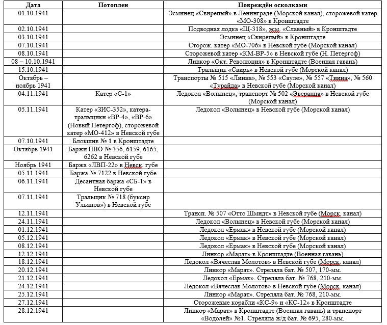

Между тем параллельно подготовке артиллерийских нападений, во второй половине сентября против кораблей КБФ была задействована авиация 1-го воздушного флота и др. частей «Люфтваффе» численностью до 400 бомбардировщиков. В конечном счёте только она за всю историю ленинградской битвы нанесёт флоту массовые тяжелейшие потери.
За несколько дней будут потоплены сброшенными с самолётов бомбами 19 судов, среди которых было два эсминца, 1 подводная лодка, 1 специальное судно и 1 танкер:
20.09 Баржа «КП-15», 500 т., в Кронштадте
20.09 Буксир «Красный флот», в Кронштадте
21.09 Эсм. «Стерегущий», Восточный рейд Кронштадта
21.09 Танкер «Леваневский», Восточный рейд Кронштадта
21.09 Транспорт «Мария», Восточный рейд Кронштадта
21.09 Баржа № 6204, Восточный рейд Кронштадта,
21.09 Баржа «КП-27», Восточный рейд Кронштадта
21.09 Транспорт № 506 «Барта», Восточный рейд Кронштадта
21.09 Гидрографическое судно «Базис», в Ораниенбауме
21.09 Баржа «КП-47», 250 т., в Кронштадте
21.09 Плавучий кран «СТР-10», 10 т., в Ораниенбауме
22.09 СКР «Вихрь», в Кронштадте
23.09 Буксир «КП-36» - «Фигаро», в Кронштадте
23.09 Подводная лодка «М-74», в Кронштадте
23.09 Лидер эсминцев «Минск», в Кронштадте
23.09 Тральщик № 31 буксир «Озёрный», в Кронштадте
25.09 СКР «КМ-25», в Морском канале в Ленинграде
29.09 Речной буксир «Рошаль», в Кронштадте
29.09 Катер «ВМП-11», в Кронштадте
В те же дни будет тяжело повреждены авиабомбами 16 судов. Самой разрушительной и известной из атак станет сброс 23 сентября 1000-кг. бомбы (по др. данным двух 500 кг.) на линкор «Марат»; в результате кораблю оторвёт носовую часть, погибнут 324 чел.
16.09 Линкор «Марат», в Ленинграде (западная оконечность огражденной части Морского канала)
21.09 Линкор «Октябрьская Революция», Невская губа (Петергофский рейд)
21.09 Кр. «Киров», Кронштадт (Военная гавань)
21.09 Минный заградитель «Марти», Кронштадт (стенка дока им. Сургина)
21.09 Эсм. «Гордый», Кронштадт
21.09 Эсм. «Славный», Кронштадт (Большой рейд)
21.09 Канлодка «Пионер», Кронштадт (Военная гавань)
21.09 СКР «КМ-И-23», Невская губа (Петергоф)
22.09 Эсм. «Сильный», Кронштадт (Восточный рейд)
22.09 Тральщик № 206 «Верп», Кронштадт
22.09 Эсм. «Грозящий», Кронштадт
22.09 Подводная лодка «Щ-302», Кронштадт
22.09 Спасательное судно «Сигнал», Кронштадт
23.09 Эсм. «Грозящий», Кронштадт (повторная атака)
23.09 Эсм. «Сильный», Кронштадт (Восточный рейд)
23.09 Минный заградитель «Марти», Кронштадт (форт Меньшиков). Повторная атака
23.09 Кр. «Киров», Кронштадт (Военная гавань). Повторная атака
23.09 Линкор «Октябрьская Революция», Кронштадт (Малый рейд). Повторная атака
23.09 Линкор «Марат», Кронштадт (Военная гавань). Повторная атака.
23.09 Подводная лодка «Щ-305», Кронштадт
23.09 Подводная лодка «П-3», Кронштадт
27.09 Линкор «Октябрьская Революция», Кронштадт (Военная гавань). Повт. атака
27.09 Канонерская лодка «Пионер», Кронштадт (повторная атака).
После 27 сентября ПВО Кронштадта будет стремительно и максимально усилена, а значительные силы «Люфтваффе» отведут от Ленинграда на штурм московского направления.

10 октября произошла реорганизация армейской и морской групп тяжёлой артиллерии «Севера». Управление их огнём передали 303-му высшему артиллерийскому командованию, непосредственно подчинённому командованию 18-й армии.
При этом 135-е арткомандование и 802-й артштаб подчинили 303-му, назначив задачей 135-го обстрел фортов в заливе, береговых объектов на о. Котлин и южном побережье Невской губы, а задачей 802-го обстрел кораблей в акватории Невской губы и в Морском канале.
index.php?t=getfile&id=35242&private=0
К 21 октября группа береговой артиллерии 18-й армии развернулась максимально, и имела следующий состав, который останется костяком и береговой, и тяжёлой осадной артиллерии под Ленинградом до конца года:
index.php?t=getfile&id=35243&private=0
При этом 680-й дивизион (150-мм. орудий «К 18», «К 39») и 143-й береговой артиллерийский дивизион (24 х 155-мм. «К» франц.) вывели из подчинения 303-го арткомандования, передав 31-му арткомандованию 50-го армейского корпуса.
А вскоре группа армий «Север» была вынуждена временно отказаться от своих планов по нападению на 8-ю армию на Ораниенбаумском плацдарме, и как следствие от захвата южного побережья Невской губы. Несмотря на то, что штабы верховного главнокомандования сухопутных войск Вермахта и группы армией «Север» считали такую операцию вполне осуществимой, 26 октября 1941 г. Адольф Гитлер в ходе совещания с прибывшими в Германию представителями группы армий «Север» после долгого размышления постановил: «Красная 8-я армия рано или поздно неизбежно умрет от голода. Поэтому в нападении нет необходимости, и оно приведет лишь к ненужным потерям. Сила береговых укреплений в приморском районе южнее Кронштадта ещё не определена, но вполне возможно, что во взаимодействии с кронштадтскими укреплениями они замедлят планируемой группой армий «Север» наступление и приведут лишь к ненужным потерям. Потери от боевых столкновений с 8-й армией в последние недели становятся всё меньше, поэтому окружение армии приведет к меньшим потерям, чем нападение на нее».
Об интенсивности продолжения использовании тяжёлой артиллерии против кораблей КБФ до конца 1941 г. говорит следующая статистика:
index.php?t=getfile&id=35244&private=0
