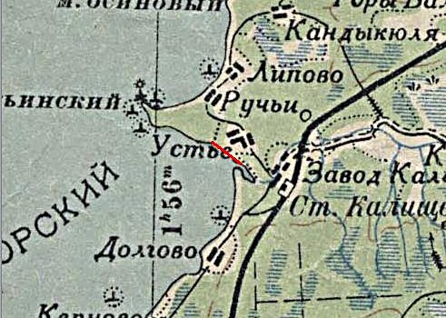

Re: Пушки Канэ [сообщение #20083 является ответом на сообщение #20032] вт, 22 июня 2010 21:35 Переход к предыдущему сообщенияПереход к следующему сообщения
Александр Павлов писал(а) вс, 20 июня 2010 16:56
"Позиция у дер.Устье" - на ней обозначен район, где речка Коваши впадает в залив, но самих позиций на схеме нет.
Если Вашу ссылку наложить на "...В 3/4 версты от деревни Устье, на берегу Копорского залива" В.Ф.Ткаченко, "Форт Красная горка", 2007, стр.77,-книги читаем, получаетсячуть севернее устья р. Коваш.
index.php?t=getfile&id=8317&private=0
Re: Устье [сообщение #20084 является ответом на сообщение #20061] вт, 22 июня 2010 21:58 Переход к предыдущему сообщенияПереход к следующему сообщения
Про мошку которая окуклится у Батарейца.
Re: Пушки Канэ [сообщение #20085 является ответом на сообщение #20083] вт, 22 июня 2010 22:02 Переход к предыдущему сообщенияПереход к следующему сообщения
Да, именно так.
