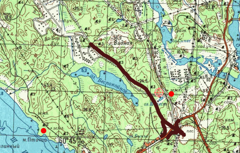

Севернее Выборга, на перешейке между оз.Краснохолмским (Керстилан-ярви) и бухтой Защитной (Суоменведенпохья) симметрично расположены два финских пулеметных полукапонира. Положение обозначил красными точками, примерно, по памяти. Коричневая линия - курица лапой трассу "Скандинавия" нарисовала.
index.php?t=getfile&id=2165&private=0
Подъезд к северному полукапониру элементарен - дорога к садоводству - это старая дорога, существовавшая до постройки "Скандинавии", в гугле заезд на неё с трассы на Каменногорск хорошо виден. Полукапонир не заметить слложно - он с правой стороны дороги, на нем стоит голубой трансформатор. Рекомендую запастись канистрой - рядом источник с чудесной водой, там всегда куча машин стоит.
Фото полукапонира тут
http://terijoki.spb.ru/phpBB2/viewtopic.php?f=10&t=1266
Южный полукапонир на берегу залива Суоменведенпохья (Защитная), рядом дорога к коттеджам. Заезд на ней около "Кировских дач", но деталей не знаю. Если хором попросить одного коллегу, участвовавшего в прогулке http://terijoki.spb.ru/phpBB2/viewtopic.php?f=10&t=1551& amp; amp;start=0, то он, быть может, выложит его чертежик. А фото не могу найти...

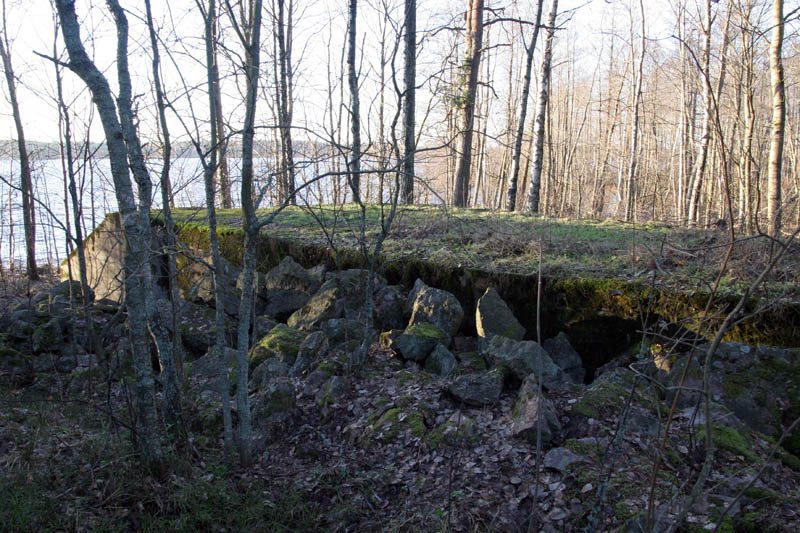

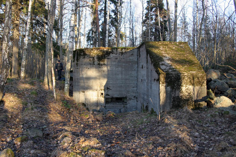

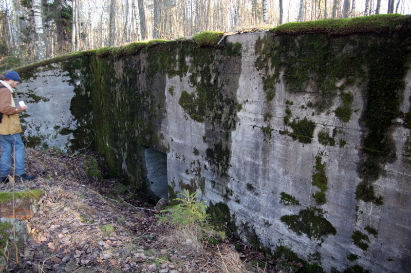

Фотографии у меня есть. Есть и чертежик, но делал его не я, надо бы автора разрешения спросить. А фотографии вот, пожалуйста:
index.php?t=getfile&id=2172&private=0
index.php?t=getfile&id=2173&private=0
index.php?t=getfile&id=2174&private=0

А что скрывается под обозначением "земл." на карте. У нас нередко сие есть какое-нибудь ДФС, например дот.
Re: Финляндская фортификация в районе Выборга [сообщение #3826 является ответом на сообщение #3820] сб, 17 января 2009 22:28 Переход к предыдущему сообщенияПереход к следующему сообщения

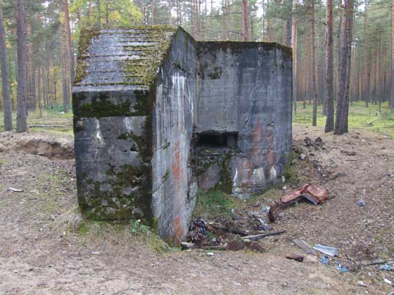

Эти капониры относятся к финской оборонительной линии "T" 1940 года.
Вот фото такоко же капонира под Приозерском:
index.php?t=getfile&id=2190&private=0
Остальные фото здесь:
http://www.kaponir.ru/ge.php?path=/5fin/16/larionovo&pag e=1

Re: Финляндская фортификация в районе Выборга [сообщение #3827 является ответом на сообщение #3826] сб, 17 января 2009 22:35 Переход к предыдущему сообщенияПереход к следующему сообщения
Вообще внешне есть отличия...
Полукапонир под Приозерском - проект 1940 года в чистом виде.
Вот например из книги Reimo Arimo:
index.php?t=getfile&id=2191&private=0
  • Вложение: 159.jpg
    (Размер: 6.78KB, Загружено 1767 раз)
Re: Финляндская фортификация в районе Выборга [сообщение #3828 является ответом на сообщение #3827] сб, 17 января 2009 22:44 Переход к предыдущему сообщенияПереход к следующему сообщения
В планировке тоже есть отличия. Но давайте дождемся появления автора чертежа. Он сюда заглядывает время от времени и надеюсь, что свой чертеж выложит Smile . А полукапониры под Выборгом зеркальные - правый и левый.

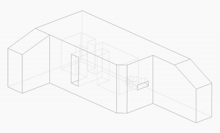

Ну скорее не чертежик, а план, т.к. обмеры не делали. А так пожалуйста
Smile
index.php?t=getfile&id=2221&private=0
  • Вложение: LavolaDOT.jpg
    (Размер: 73.35KB, Загружено 1762 раза)
Re: Финляндская фортификация в районе Выборга [сообщение #3851 является ответом на сообщение #3849] пн, 19 января 2009 01:18 Переход к предыдущему сообщенияПереход к следующему сообщения
Судя по плану, похоже на то, что строилось в Муолее 1938-39 и SK19.
На напольной стене есть выступающий воздуховод?
