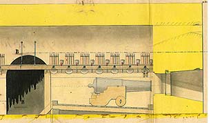

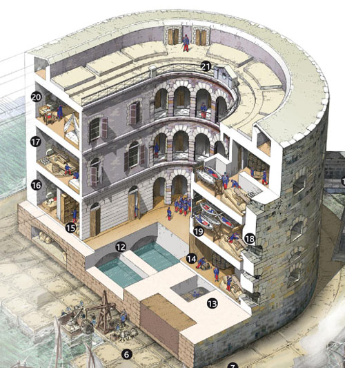

Доброго времени суток, форумчане-фортоведы! Постараюсь быть кратким: я занимаюсь парусным судомоделизмом (не ведаю, можна ли на форуме давать ссылки, но интересующимся- скину в личку ссылку на форум по моделизму). На данный момент задумал для диорамы воссоздать французский форт Буаяр на время окончания строительства 1855-56 гг. Знаю, что ни в одном сражении форт так и не принимал участия, даже орудия не были установлены по причине шагнувшего далеко вперед прогресса. Моя идея смоделировать форт если бы он не "опоздал" лет на 50....Форт хочу сделать с поэтажными разрезами, дабы показать планировку и интерьер сооруженя. Так вот, моя просьба к вам, форумчане: по найденным изображениям форта, да и вообще скудной для меня различной инфы по другим фортам того времени, я уже имею представление о намечавшихся там к установке орудий, но.....меня интересуют:
1. Размеры орудий, на каждом ярусе различные калибры как на кораблях или все одинаковы?
2. Точные габариты конструкции поворотного лафета, его крепление при откате.
3. Принцип работы в обслуживании орудий: подача пороха, ядер, бомб или снарядов и их хранение возле орудия, зарядка и чистка ствола, сопутствующие им инструменты.
4. Как решалась пробрема с задымленностью после выстрела? Одной бойницы явно замало...
Наверное многие из вас скажут: "Во обнаглел: гугл в помощь!" Но поверьте: он мне помог чем мог....Кстати это он и вывел меня на данный форум. Весь форум прошерстил, правда в пол-глаза, но надеюсь на Вашу проинформированность в этом вопросе и на желание помочь. После создания макета хотел бы выложить в соответствующей теме про модели и макеты.
Меня устроит любая инфа в виде текста, чертежей, сканов, ссылок для поиска в НЕТе. Заранее благодарен всем откликнувшимся!
Для наглядности несколько изображений того, что меня интересует:

Вы определитесь с составом вооружения форта (лично мне оно не известно) и тогда можно будет дать и точную конструкцию орудийных установок. У Вас на картинках разносортица из разновременных лафетов и платформ
. Про откат. Отдача гасится массой орудия и трением лафета по поворотной платформе. Иногда если отдача у орудия слишком большая, дополнительно использовали специальный ограничительный канат т. н. брюк.
Для вентиляции казематов в то время служит комбинация орудийной амбразуры и широкого дверного проёма или же широкие окна в тыльной стене (а иногда этой стены вообще не было).

Спасибо за вопросы по уточнению вооружения форта. Мне оно также не известно, т.к. данных про это я не нашел нигде. Только знаю общее количество орудий -74 шт. Естесственно предположить, что они все одного калибра. В предыдущем посте на третьей и четвертой картинке показаны предположительные орудия Буаяра, там они все одинаковы. Исходники ниже....Конечно изображение мелковато (более крупные изображения могу кинуть в личку), но высмотреть, что это за система лафетов- можно. Остальное добавит воображение и фантазия. Но очень хочется более точной копийности и правдоподобности. Вопрос с уточнением:
какие орудия на фортификационных сооружениях применялись французами в 1840-50гг?
Зарядка производилась с казенной части или спереди?
Про укрепление при откате орудий на кораблях мне известно многое (обвязкой орудий занимаюсь, по ходу моделирования парусников, уже не первый год), А вот более мощные орудия наземного базирования- для меня темный лес...
Про задымленность понял все досконально, даже больше...На первом ярусе форта над бойницами были, а сейчас они просто замурованы, дополнительные проемы в стене(на аксонометричном разрезе это видно, а фото стены подтверждает). Но вопрос: почему только на первом ярусе? на верхних ярусах сильнее сквозняк и быстрее выветривается?
И еще: на последней картинке видно, что на крыше установлены подиумы. На подиумах четко видны направляющие дуги для поворота лафетов. Вопрос: и на крыше предполагались орудия? Но картинка разреза форта опровергает это...чему верить?

Посмотрите книгу Л.И.Амирханов , Ю.П.Голиков и др. "Форт "Император Александр I"", изд. "Остров", С-Пб, 2008 г. Русский форт "Александр" во многом - аналог французского "Баярда", в книге очень часто проводятся их сравнения. Есть картинки и разрезы "Баярда" (и "Александра", ессно), установки пушек на батареях и в крепостях (стр. 40, но только русских пушек), в том числе и на крыше (верхнем ярусе) форта "Александр" под
временной
кровлей (стр. 60).

по вооружению форта попалось следующие: на 1857г. на первом ярусе 12 36-фунт. пушек, 22 гаубицы 22см на первом и втором ярусах и 18 36-фунт. пушек должно было стоять на верхней открытой платформе.
Ну и картинка. Верхней рисунок лафет с платформой для открытой позиции (в данном случае для открытой платформе). Там же, кстати, и 22см гаубица. Внизу казематная установка, пушка 30-фунт., но 36-фунт. выглядела так же только покрупнее.
