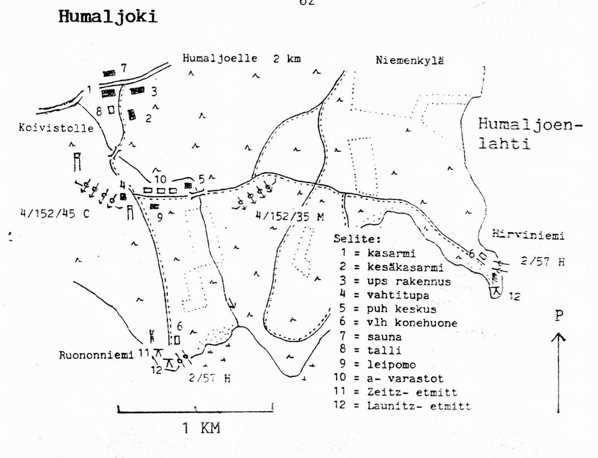

От десантов "форт" защищали 57 мм пушки непосредственно на побережье, хотя это вероятно уже финское творчество, что конечно не умоляет необходимости "ближней обороны" - см. схему
index.php?t=getfile&id=31827&private=0
Интересно, что к западу от 6"/35 батареи, за мостом, оборудован еще один дворик, скорее всего тоже финнами.
Там, где на схеме указан "puh keskus" (тел. коммутатор) - № 5

Re: Береговая батарея Хумалйоки [сообщение #58998 является ответом на сообщение #58997] сб, 29 июня 2019 16:12 Переход к предыдущему сообщенияПереход к следующему сообщения
YXOB писал(а) сб, 29 июня 2019 14:56
Если отдельно стоящий дворик выглядит так же, как батарейные дворики, переделанные финнами, то логично предположить, что он тоже финской постройки. И пушку одну 35-калиберную они туда с батареи скорее всего тоже утащили, по крайней мере жестяная коробка со стрелянными и не очень воспламенительными трубками там чудесным образом нашлась -- тут как раз Серёгу вспомнить можно... Сложно предположить, что пушки не было, если трубки есть. Вот различных частей от пушки в этом дворике не припомню, в отличие от батареи, где были прямо россыпи кусков ствола, деталей лафета и прочих артефактов.
