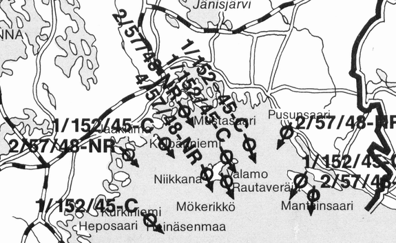

Впрочем, у нас ведь тоже была БО на Ладожском озере. Вот что там за батареи были?
У нас на Ладоге на 39 год были стандартые: 4-х орудийныные 102мм.
Размещение пушек БО по одной использовалось финнами в 1939-40 гг
В первом посту приведена схема Финской БО на 39 год. Где там одноордийные батареи? То что батареи парные - так это от Финской бедности
Поражается одиночным орудием ПТО.
Для оценки возможности использования "однопушечной" батареи приведу сравнение (хотя и не совсем корректное): бой у острова Сухо на той же Ладоге 22 окт. 1942 года.
Я В ТРЕТИЙ РАЗ ПИШУ - ПРЯМОЙ НАВОДКОЙ ТАМ СТРЕЛЯТЬ НЕЛЬЗЯ. А орудия ПТО и пушки в бою у острова Сухо стреляли только прямой наводкой
Наверное ,либо эта батарея была недостроена , либо второе основание таится где-то неподалеку.
Нет. На вот этой схеме батарея значиться одноорудийной:
http://i054.radikal.ru/0905/27/13ac7787d54c.jpg
позиция располагается прямо на берегу... Обзор должен быть неплохой, вроде..
Да, море с позиции видно. Но угол снижения Кане (если фины ее не переделали) не позволит поражать цели прямым выстрелом. Плюс, позиция в котлаване. Для стрельбы по движущейся цели будет необходима пристрелка.

Батареи на севере Ладоги в 42 году:
index.php?t=getfile&id=3798&private=0
Одноорудийных батарей много.
Схема из книги Reino Arimo "Suomen linnoittamisen historia 1918-1944", 1981. Про скан книги было обсуждение на форуме вот здесь: https://fortoved.ru/forum/index.php?t=msg&th=487&star t=0&rid=6&S=e07e6a4a104ddd34c84e0c5360db3bf6
Последняя ссылка на скачивание действует, проверил.
  • Вложение: 357.gif
    (Размер: 143.75KB, Загружено 1728 раз)
