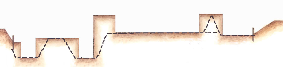

Однако, ай-ай-ай, уважаемый строитель-практик! Вам ли не знать, что профиль котлована существенно отличается от профили фундаментов? И тем не менее предлагая сравнить два варианта котлованов, Вы привели профили именно по фундаментам.

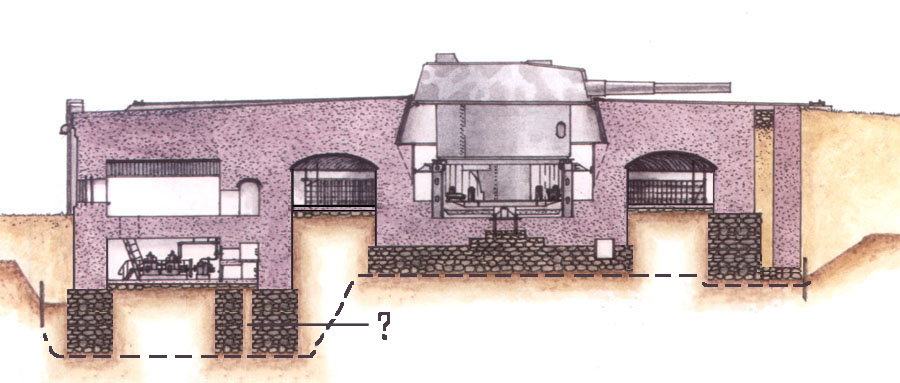

А профиль по котловану под "мой" вариант фундаментов должна была бы выглядеть как минимум так:
index.php?t=getfile&id=3714&private=0
Даже в таком виде котлован врядли рассмешит какого-нибудь строителя. А если в напольной части "бугорок" стесать то вполне удобно выходит. Вполне вероятно, котлован таким и был.
Но мне кажется, более вероятно, он был таким, как я показал пунктиром ниже на подкорректированном "моем" варианте:
index.php?t=getfile&id=3715&private=0
В тыльной части, промежуток между фундаментами выходлит совсем маленьким (знак вопроса). Логично его было бы устранить, объединив два фундамента. Но что делать, многое из того, что нам сейчас кажется логичным, тогда не практиковалось. Так что данный эпизод предлагаю оставить под вопросом...

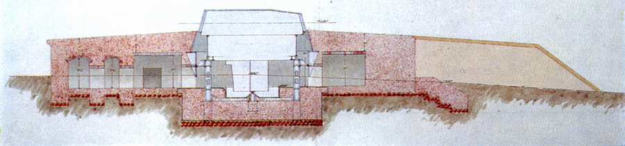

Уважаемый Стас!
У меня есть книга, именно из нее я отсканировал и прислал Вам обсуждаемый разрез. Я не видел никаких архивных документов кроме тех, что опубликованы в книге.
Дайте пожалуйста ответ на вопрос: из чего следует что под казематами находилась земля? Когда и каким образом она туда попала по Вашему мнению?
index.php?t=getfile&id=3716&private=0
Для облегчения понимания обсуждаемых вопросов привожу "Профиль по N 2"
  • Вложение: profil_N_2.jpg
    (Размер: 26.77KB, Загружено 1377 раз)

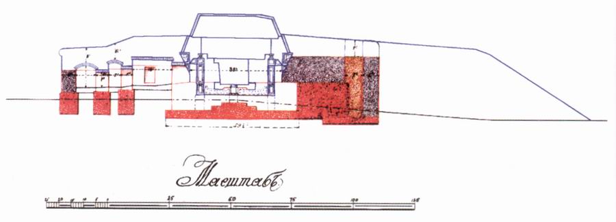

Ну, что ж. Не упущу возможность еще раз поблагодарить Вас за присланный скан! Спасибо!
Независимо от того, что же там находится между фундаментами, согласитесь, что если сопоставить этот разрез с рисунком Ткаченко, их несоответствие в части фундаментов станет совершенно очевидным. Или Вы не согласны?
Однако отвечу. Вот для ясности нагладный мат-л:
index.php?t=getfile&id=3717&private=0
То, что под казематами находится именно грунт (скорей всего песок) совершенно явствует из того, что фон чертежа свободно «заходит» в пространство под полом каземата снизу (цифры 2 и 3). Т. е. там нет линии, указывающей на границу между разными материалами.
Как она туда попала?
Отстроили все фундаменты и засыпали промежутки между ними. Чего проще-то?
Далее. Цифрой 3 показан один из промежутков между фундаментами. По-моему, из чертежа совершенно ясно, что здесь под полом каземата что угодно, только НЕ бетон. Вот Вам и иллюстрация к ответу на Ваш вопрос:

Это хорошо, что у Вас есть книга. Итак. Смотрим на план массива – линия профиля № 2 показана сплошной. Ее без труда можно проследить и совершенно четко увидеть, в каких частях массива ЧТО КОНКРЕТНО она сечет.
Так вот в тыльной части эта линия пересекает все опорные стены поперек, потому и фундаменты под ними выглядят как «столбы». А вот в передней части она идет по стене вдоль. Поэтому на сечении мы видим как бы «сплошной бетонный массив», под котором изображен как бы «сплошной фундамент». Однако, полагаю, можно довольно легко понять, что это вне всяких сомнений именно ленточный фундамент, а видим мы его именно таким, каким видим – потому как на профили № 2 он сечется вдоль.
Соответственно, принцип устройства фундаментов под всем массивом батареи одинаковый.
Убедил?
Razz
  • Вложение: profil_No_02....jpg
    (Размер: 60.00KB, Загружено 1256 раз)
