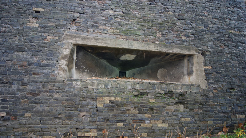

Еще одна амбразура довольно-таки внушительных размеров попалась в районе ворот Ицзянмэнь (Yijiangmen). Направление огня - на запад в сторону реки Янцзы, до которой остается около 1 км. Севернее ворот Ицзянмэнь расположена гора Шицзышань (Shizi hill) - важный пункт обороны как крепостной стены, так и в системе береговой обороны - там располагалась одна из сильнейших береговых батарей Нанкина. К этому месту еще вернемся...
index.php?t=getfile&id=31050&private=0
Амбразура имеет внушительные наружные размеры - длину почти 300 см, высоту около 100 см.

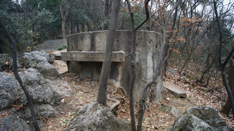

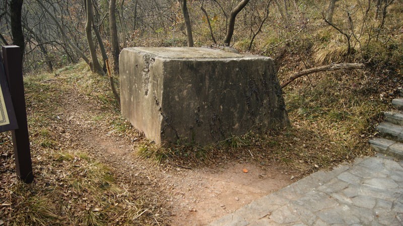

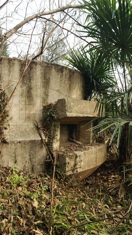

Теперь перейду к долговременным сооружениям - дотам, которые также присутствуют в Нанкине.
Важную роль в обороне Нанкина играла группа высот Цзыцзиньшань - Чжуншань, фактически возвышающаяся над всем городом. Китайцами в 1937 году высота была превращена в довольно мощный полевой опорный пункт с вкраплениями в него отдельных долговременных сооружений. Сложно сказать, сколько всего дотов было построено китайцами на склонах высоты, но речь вполне может идти о нескольких десятках дотов, к тому же сеть траншей здесь тоже очень сильно развита.
Мне удалось осмотреть здесь только два объекта.
Первый трехамбразурный пулеметный дот фронтального типа, наиболее распространенный тип дота в районе Нанкина. У дота фактически две части - боевое отделение с 3 амбразурами, круглое в плане, и отделение для укрытия личного состава, расположенное обычно под боевым отделением, соответственно из отделения для личного состава имеется выход наружу. Над каждой амбразурой имеются железобетонные козырьки.
Попасть в дот не удалось, так все отверстия в него замурованы.
index.php?t=getfile&id=31055&private=0
index.php?t=getfile&id=31056&private=0
index.php?t=getfile&id=31057&private=0
Здесь немного видна часть входа в отделение для укрытия личного состава

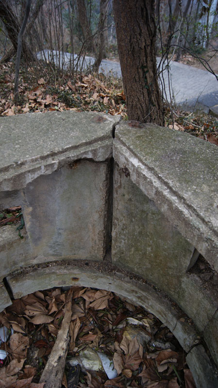

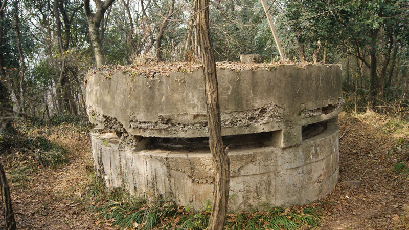

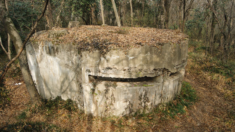

Второй объект, который был найден на склонах горы Цзыцзиньшань - это сборное пулеметное сооружение (СЖБОТ). Не думал, что найду такую конструкцию у китайцев. Как видно объект состоял из нескольких вертикальных изогнутых бетонных элементов с оформленными в них амбразурами. Судя по пазам в горизонтальных элементах, сверху в них должны были укладываться элементы, составляющие покрытие.

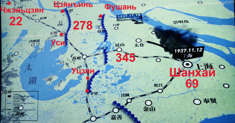

По данным, встречающимся в китайских источниках, по состоянию на 3 августа 1937 года общее количество оборонительных сооружений, завершенных во всех частях страны, составило 4553, среди них 533 было построено в районе Нанкина, 25 на расположенном в его тылу предмостье вокруг города Уху (Wuhu), 22 в Чжэньцзяне в 50 км западнее Нанкина на берегу р. Янцзы, на 45-км участке между Цзянъинем (на берегу р. Янцзы) и Уси (северный берег озера Тайху) - 278, на 80-км участке от Уцзяна (южный берег озера Тайху) до Фушаня 345, а также 69 в Шанхае.
index.php?t=getfile&id=31087&private=0
Возможно эти цифры не совсем верные, так как, например, южнее озера Тайху до морского залива Ханчжоу также была оборонительная линия, скорее всего и там была построена не одна сотня китайских дотов.

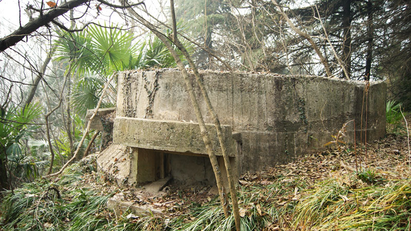

На южных отрогах горы Цзыцзиньшань также удалось осмотреть три дота два подобных первому осмотренному, а третий - КНП.
index.php?t=getfile&id=31088&private=0
index.php?t=getfile&id=31089&private=0
Здесь явно видны части, из которых состоит дот вход, в т.ч. аварийный сверху (слева), и боевое отделение, под которым расположено отделение для размещения личного состава.

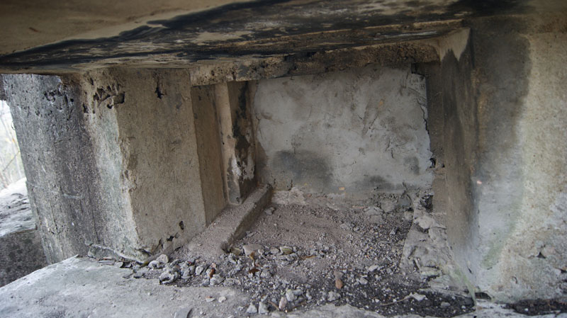

В тыл круглого в плане боевого отделения смотрит амбразура ручного пулемета (или ружейная).
index.php?t=getfile&id=31097&private=0
Через эту амбразурку можно заглянуть внутрь китайского дота, так как все остальные отверстия и входы замурованы.
index.php?t=getfile&id=31098&private=0
index.php?t=getfile&id=31099&private=0
Как видно станковый пулемет имел упор для сошников, а стоять по всей видимости должен был на столах (или ящиках).
index.php?t=getfile&id=31100&private=0
index.php?t=getfile&id=31101&private=0
Нижняя часть амбразуры позволяет предположить, что здесь имелась бронезаслонка, откидывающаяся вниз.

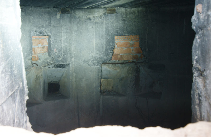

Также можно на просторах китайского Интернета найти вид заглубленного отделения для личного состава.
index.php?t=getfile&id=31103&private=0
Можно сказать, что довольно просторно, виден лестничный марш в боевое отделение.

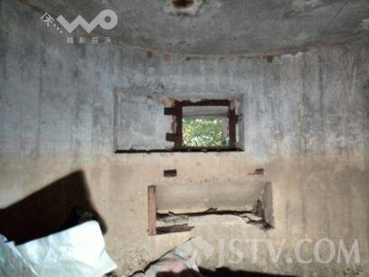

Также можно найти и внутренний вид амбразур
index.php?t=getfile&id=31104&private=0
index.php?t=getfile&id=31105&private=0
Последняя амбразура больше напоминает амбразуру обороны тыла (или входа в дот) увиденного мною дота на г. Цзыцзиньшань, через которую удалось сфотографировать боевое отделение. По всей видимости здесь имелась

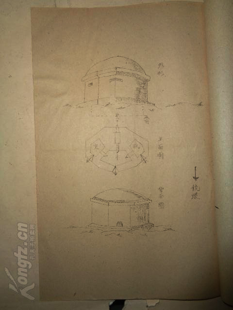

Еще раз хотелось бы отметить, что проекты китайских дотов крайне разнообразны, и если в районе Нанкина часто встречаются полноразмерные доты, наподобие описанных, то на основном рубеже, расположенном за Шанхаем основную часть составляли малые железобетонные объекты, напоминающие т.н. "Кохбункеры", в массовом порядке строившиеся немцами в Восточной Пруссии и других районах Германии в конце Второй мировой войны.
Редко попадающиеся схемы китайских дотов позволяют несколько шире взглянуть на применяемые типы.
index.php?t=getfile&id=31112&private=0
index.php?t=getfile&id=31113&private=0
index.php?t=getfile&id=31114&private=0
index.php?t=getfile&id=31115&private=0
index.php?t=getfile&id=31116&private=0
Есть на этих схемах сооружения, очень похожие на последний описанный КНП. На последней схеме есть даже полукапонир.
Схемы эти размещены на сайте http://www.kongfz.cn/30181978
