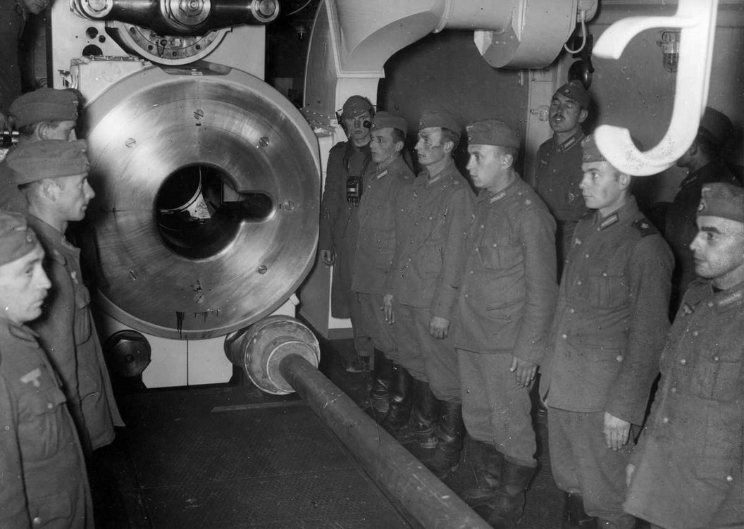

1. Данных нет. Датировано 1941 г.
index.php?t=getfile&id=22105&private=0

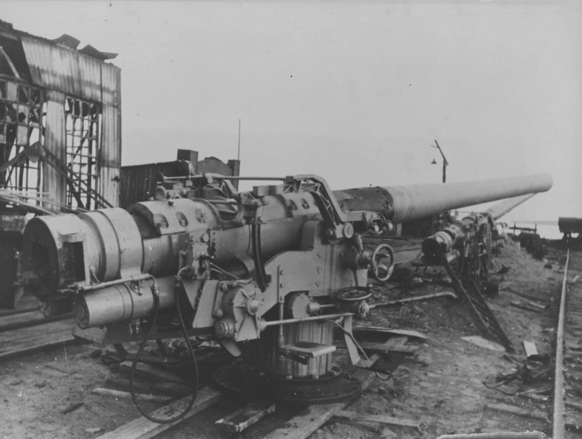

2. Орудие Одесской ВМБ. 1941
index.php?t=getfile&id=22106&private=0

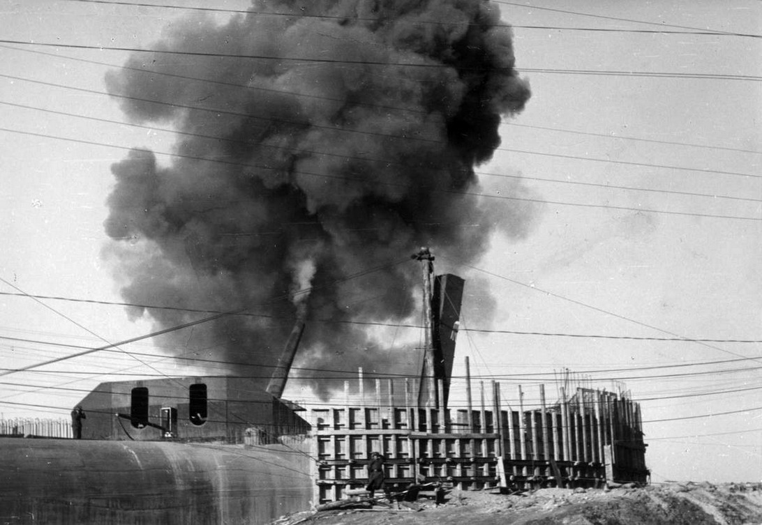

3. Данных нет
index.php?t=getfile&id=22107&private=0

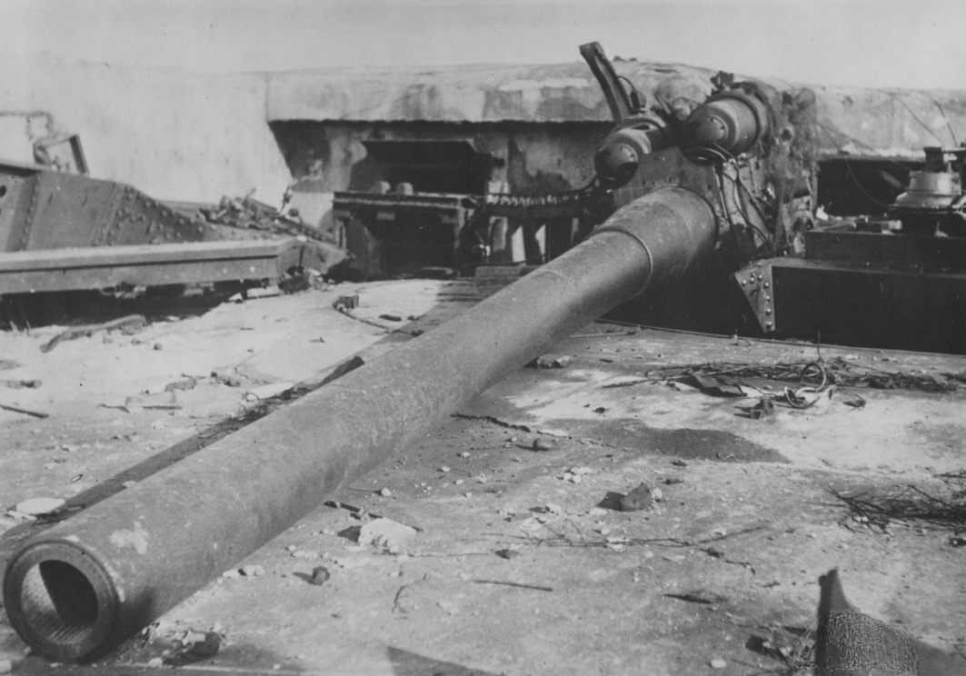

4. Немецкое орудие на побережье Ла-Манша
index.php?t=getfile&id=22108&private=0

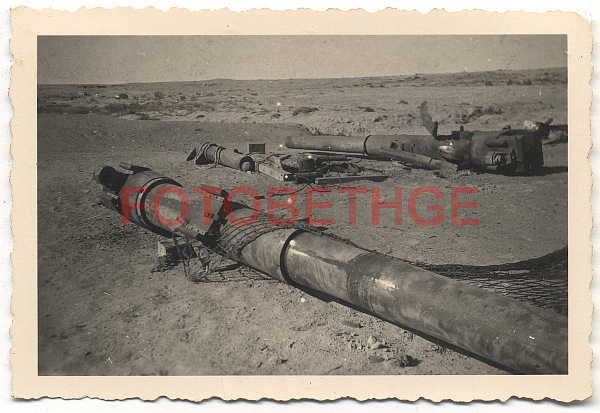

5. Там же
index.php?t=getfile&id=22109&private=0

На первом снимке 130/55 ОСЗ орудие в Николаеве, захваченное немцами.

На втором снимке 180-мм/57 орудие Б-1-П в береговой установке, разложенное на запчасти. Или 411, или 412-я батареи, орудия взрывали вроде на обеих.

3. Данных нет
А не та ли это загадочная батарея, которую мы искали и на Балтийском, и на Черном море - см. ветку "Идентификация фото "Пушки на Ханко" - давайте разберемся"???!!!
особенно если сравнить с кадрами в конце ветки:

5. Там же
Посмотрите ветку "Большая пушка Барбара" - не похоже?
Сравнил калибр с ростом солдат - рост примерно 3,5 - 4,5 калибра, т.е. на 406 мм похоже.
