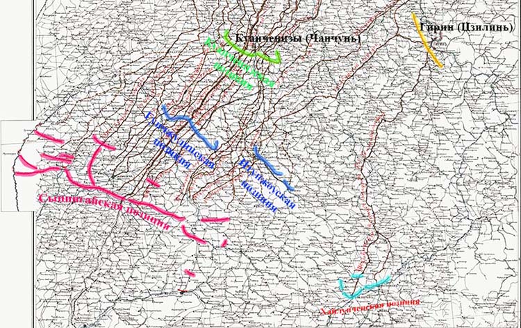

Наверное, чтобы перейти к обсуждению Гунчжулинской позиции, надо дать представление о том, где она находилась.
Если испортить замечательные карты, то можно увидеть, как выглядели эшелонированные позиции Русской армии, начиная от Сыпина вплоть до Куанценцзы (нынешний город Чанчунь).
От Сыпингайских позиций до Куанцензы (Чанчуня) около 100 км, здесь и располагались три укрепленных позиции, примерно в 45 км друг от друга первая - Сыпингайская, вторая - Гунчжулинская и Итунжоуская, третья Куанченцзская.
index.php?t=getfile&id=33926&private=0
Протяженность позиций составляла:
- Сыпингайская с прилегающими укрепленными участками на обоих флангах 56 верст;
- Гунчжулинская и Итунжоуская - 50 верст, причем между этими позициями имелся разрыв в 16 верст;
- Куанченцзыская позиция - 24 версты.
Помимо этого, на левом фланге русской армии на пути возможного обхода японских войск были построены Хайлунченская позиция и Гиринская (Цзилиньская) позиция.
Действительно, имеющиеся карты, в том числе Гунжулинской позиции, не дают возможности определить ее на равнинных участках местности. Однако, если эти карты использовать для поисков укреплений на гористой части, то они очень помогают.
