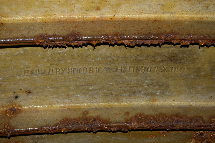

На руфорте как-то проскакивала картинка швеллера с подобной отметкой.
http://ic.pics.livejournal.com/alhammer/39276958/155280/155280_900.jpg
Кузяк там написал, что Цитата:
№ 18 - может быть размером. Такой размер швеллера (18 см) предусмотрен и нынешним ГОСТ. Написали для того, чтобы строители с ходу видели где нужные швеллеры. Ибо заводская маркировка неважно видна, да и может оказаться совсем на другом отрезке.
Русский нормальный сортамент. Швеллера. [сообщение #56610 является ответом на сообщение #56604] вт, 12 сентября 2017 00:01 Переход к предыдущему сообщенияПереход к следующему сообщения
Ник Старк писал(а) вс, 10 сентября 2017 03:31
Обозначения те же:
h -- высота профиля;
b -- ширина полки;
d -- толщина стенки;
t -- толщина полки;
R -- радиус внутреннего закругления;
r -- радиус закругления полки.
Все размеры швеллера высчитывались из его высоты. Также для обозначения швеллера был в ходу термин корытное железо.
Ширина полки: b = 0,25h + 25 мм
Толщина стенки: d = 0,025h + 4 мм при h < 100 мм и d = 0,025h + 3,5 мм при h >= 100 мм.
Уклон внутренних граней полок 8%
Нормальная длина 9-14 м

В качестве иллюстрации -- погреба 12-дм. башенной батареи форта "Ино":
index.php?t=getfile&id=30343&private=0
Д. О. ДРУЖКОВКА Н. П. 300 X 100
  • Вложение: DSC_6342m.jpg
    (Размер: 114.10KB, Загружено 933 раза)
[Обновления: вт, 12 сентября 2017 00:03]

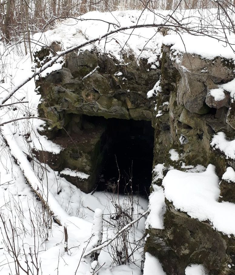

Re: Строительные технологии [сообщение #57799 является ответом на сообщение #56601] вт, 22 мая 2018 23:00 Переход к предыдущему сообщенияПереход к следующему сообщения
artilleryman_84
Сообщений: 130
index.php?t=getfile&id=31186&private=0
Вот такая технология убежища времен ПМВ, приблизительно 1915 - 1917 годов на сухопутном фронте МкИПВ.
  • Вложение: Suhfront.jpg
    (Размер: 198.94KB, Загружено 783 раза)
[Обновления: вт, 22 мая 2018 23:00]
Re: Строительные технологии [сообщение #57801 является ответом на сообщение #57799] вт, 22 мая 2018 23:32 Переход к предыдущему сообщенияПереход к следующему сообщения
Каменная кладка, как понимаю?
Как я уже давно понял, во вторую половину ПМВ получили широкое распространение сооружения различных упрощенных конструкций. Например, "ряжевой" - с заполнением срубов каменной кладкой или бетоном. Были случаи использования в капитальных сооружениях для покрытия - бревен вместо двутавров. В общем, ничего удивительного, что в МКИПВ в этот период строились убежища из грубой каменной кладки, вместо нормальных бетонных.
Re: Строительные технологии [сообщение #57806 является ответом на сообщение #57801] ср, 23 мая 2018 22:31 Переход к предыдущему сообщенияПереход к следующему сообщения
artilleryman_84
Сообщений: 130
Stas-Vorobiev писал(а) вт, 22 мая 2018 23:32
Да, и брёвна и гранитные валуны и недостаточное заполнение цементным раствором, упрощение, убыстрение и удешевление.
Re: Строительные технологии [сообщение #57808 является ответом на сообщение #57806] чт, 24 мая 2018 15:05 Переход к предыдущему сообщенияПереход к следующему сообщения
Спасибо.
Интересный пример удешевления имел место в 1916 году на м. Серая Лошадь в Кронштадтской крепости.
Как минимум, одна долговременная батарея (на 3 - 6-дм. Канэ) была построена с кирпичными стенами вместо бетонных. При этом своды со стандартным противоотколом из гнутых швеллеров, а стены - кирпичные... Правда не могу пока сказать - точно ли все. Но то, что как минимум некоторые внутренние несущие стены выполнены из кирпича - это точно.
