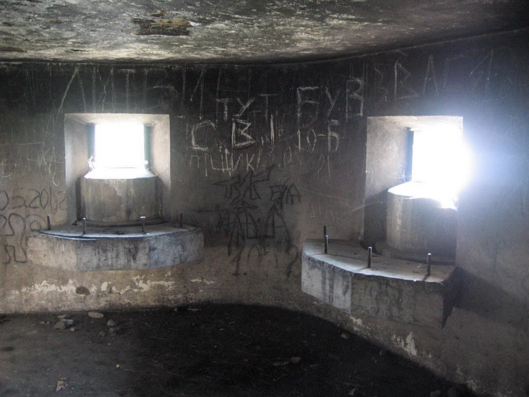

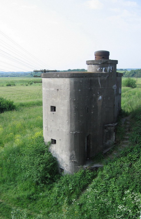

Re: Железнодорожные блокгаузы [сообщение #29807 является ответом на сообщение #29586] сб, 04 июня 2011 09:56 Переход к предыдущему сообщенияПереход к следующему сообщения
Перейдет по мосту на другой берег Днестра. К иному блокгаузу, полностью железобетонному. Когда его видишь, почему-то вспрминаются фото некоторых блокгаузов КВЖД.
index.php?t=getfile&id=12028&private=0
index.php?t=getfile&id=12029&private=0
index.php?t=getfile&id=12030&private=0
index.php?t=getfile&id=12031&private=0
index.php?t=getfile&id=12032&private=0
Сооружение имеет два этажа, на которых размещены пулеметнык амбразуры и ружейные бойницы (этаж со входом - 1 пулеметная амбразура, 1 ружейная бойница, и, по предположениям, окно, прикрываемое броневой ставней с бойницей; верхний этаж - 3 амбразуры для пулеметов, 3 ружейных бойницы) и подвал - в нем имеется одно окно с броневой ставней. На верху находится позиция для открытой ружейной обороны со сплошным железобетонным бруствером. Ну и наблюдательный бронеколпак выше всех, такой же в точности, как и на первом (левобережном) блокгаузе.
Re: Железнодорожные блокгаузы [сообщение #29808 является ответом на сообщение #29586] сб, 04 июня 2011 10:03 Переход к предыдущему сообщенияПереход к следующему сообщения
Еще общий вид.Видны две пулеметные амбразуры (одна над другой) и броневая ставня окна подвала.

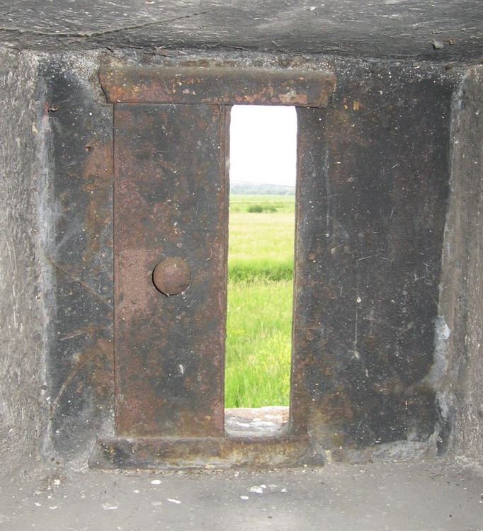

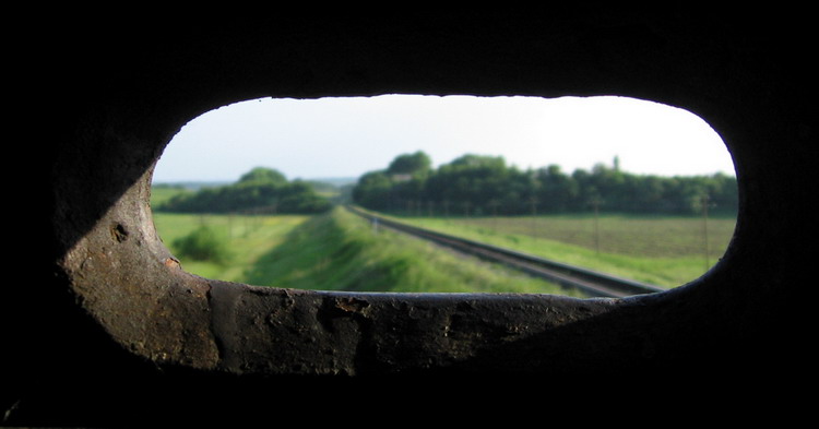

Re: Железнодорожные блокгаузы [сообщение #29809 является ответом на сообщение #29586] сб, 04 июня 2011 10:13 Переход к предыдущему сообщенияПереход к следующему сообщения

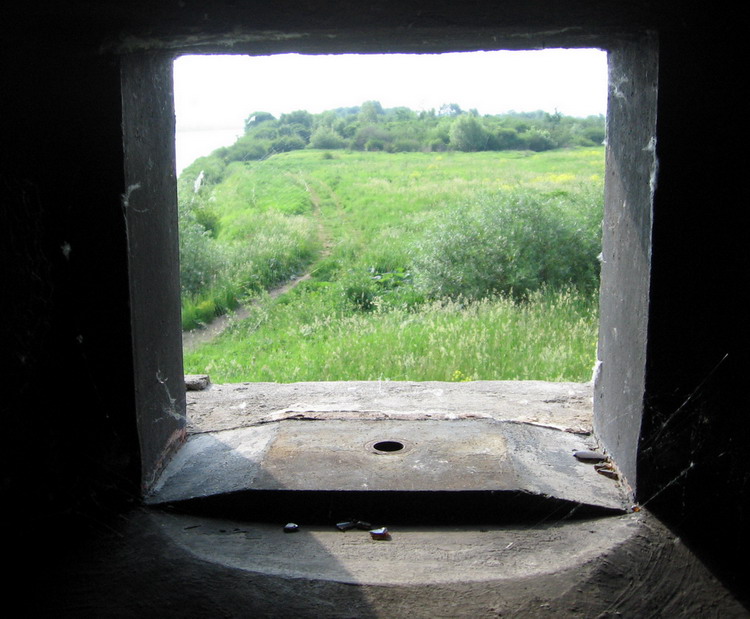

Вид из пулеметной амбразуры.
index.php?t=getfile&id=12044&private=0

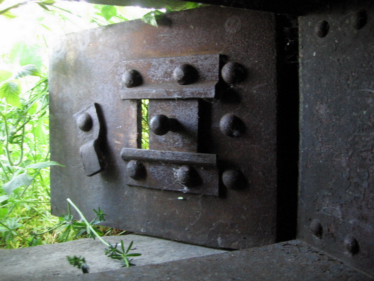

Ружейная бойница с броневой плитой (толщина 15 мм) и броневой заслонкой (толщина 10 мм).
index.php?t=getfile&id=12045&private=0

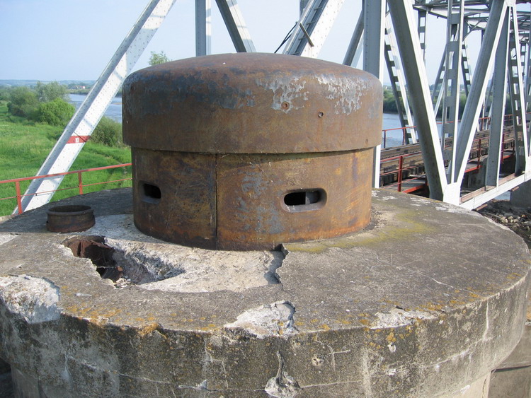

Немножко бронеколпака.
index.php?t=getfile&id=12046&private=0

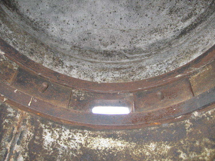

Бронезаслонки наблюдательных щелей.
index.php?t=getfile&id=12047&private=0

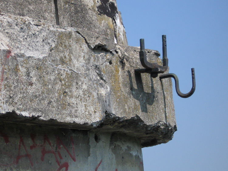

Поворотный кронштейн сиденья наблюдателя.
index.php?t=getfile&id=12049&private=0

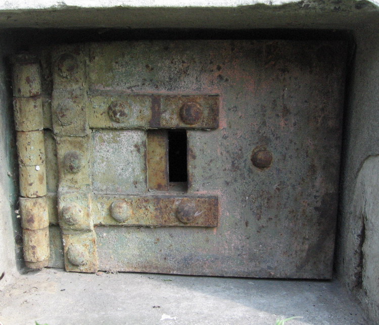

Броневая ставня окна подвала (толщина 15 мм). Вид снаружи.
index.php?t=getfile&id=12052&private=0

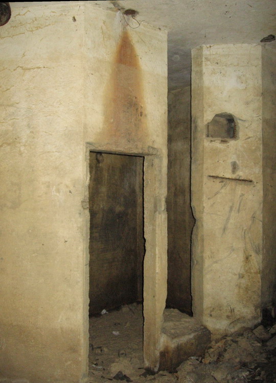

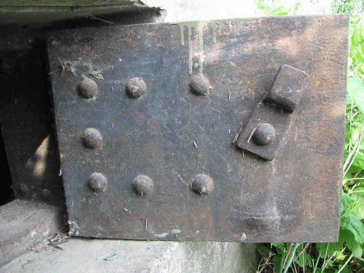

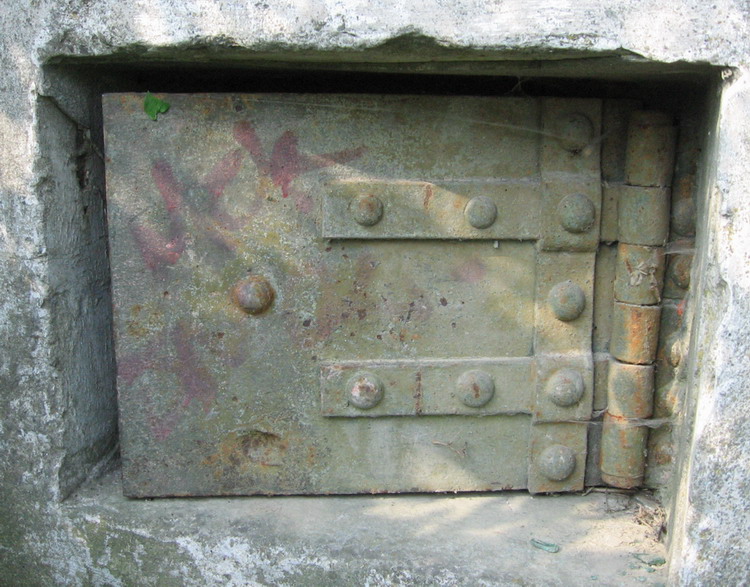

Re: Железнодорожные блокгаузы [сообщение #29811 является ответом на сообщение #29586] сб, 04 июня 2011 10:29 Переход к предыдущему сообщенияПереход к следующему сообщения
Броневая ставня окна кухни (расположена на первом, входном, этаже). Толщина ставни 15 мм, толщина заслонки - 10 мм. Вид снаружи.
index.php?t=getfile&id=12054&private=0
Вид с обратной стороны.
index.php?t=getfile&id=12055&private=0
Подвальное помещение. Самое высокое. Если казематы двух иных этажей имеют высоту 2 м, то это имеет высоту 2,75 (и то, померяную не до самого пола, т.к. внизу слой засохшей земли от затоплений).Под потолком - окно с броневой ставней.
index.php?t=getfile&id=12058&private=0
Помещение имело , по нашему мнению, еще и техническое назначение. Сюда сходятся разные трубы, имеются некоторые фундаменты.
index.php?t=getfile&id=12057&private=0

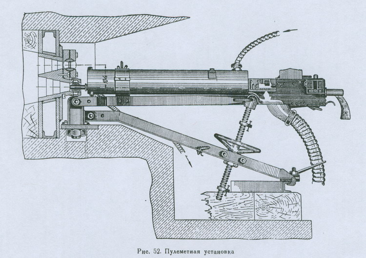

Re: Железнодорожные блокгаузы [сообщение #29838 является ответом на сообщение #29586] вс, 05 июня 2011 09:58 Переход к предыдущему сообщенияПереход к следующему сообщения
Толщина стен блокгауза и толщина бруствера наверху - 60 см. Толщина междуэтажных перекрытий - 40 см.
Можно сказать, что модернизация левобережного блокгауза (возведение железобетонных частей сооружения) и строительство правобережного блокгауза выполнено в одно время. Об этом говорят и совершенно идентичные пулеметные позиции, и использованная арматура и сетка на внутренней поверхности покрытий, и оформление выступающих за пределы сооружений навесов покрытий. Пулеметные позиции очень похожи на польские, т.ч. на сей момент, по нашим предположениям, модернизация одного блокгауза и строительство другого выполнены польскими военными инженерами.

Re: Железнодорожные блокгаузы [сообщение #29844 является ответом на сообщение #29838] вс, 05 июня 2011 15:43 Переход к предыдущему сообщенияПереход к следующему сообщения
Мне тоже амбразуры показались до боли знакомыми. Но ведь это дотская установка. Удивительно, что эти блокгаузы в деталях так похожи на типичные долговременные уровские объекты.
Re: Железнодорожные блокгаузы [сообщение #29845 является ответом на сообщение #29844] вс, 05 июня 2011 17:25 Переход к предыдущему сообщенияПереход к предыдущему сообщения
Burnast
Сообщений: 304
Stas-Vorobiev писал(а) вс, 05 июня 2011 15:43
По моему, банальная логика проектантов - применить стандартный амбразурный узел и типовой казематный станок. Смысл сочинять что-то эксклюзивное?
Другой вопрос- какие это годы и откуда взяли эти колпаки? Инфы по году принятия амбразурного узла пока не нашёл. Как и по колпаку.
