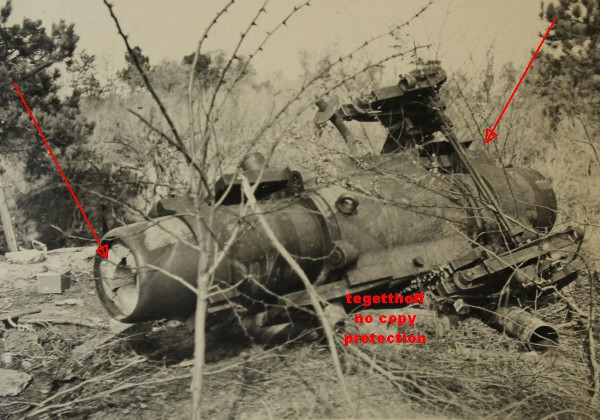

Открывший эту ветку г-н Алексей решил обидеться на то, что за откровенное хамство награждён продолжительным пребыванием в бане, и затребовал удалить начальное сообщение с "его" информацией. Как говорится, не вопрос. Хорошо, что не попросил выкорчевать "его" информацию со всех просторов Сети.
В сообщении приводилась картинка:
http://s49.radikal.ru/i123/0910/f1/b3f9a43d610b.jpg
Фотография на профильных ресурсах засветилась ещё в октябре 2009 года на новом "Фортификейшн.ру", позже всплывала на Sevastopol.info. Орудие на фото было опознано топикстартером как принадлежащее БС-1 в районе Одессы. Высказать свои доводы, почему это именно так и почему это не БС-28 в Черноморском, он, увы, не успел.

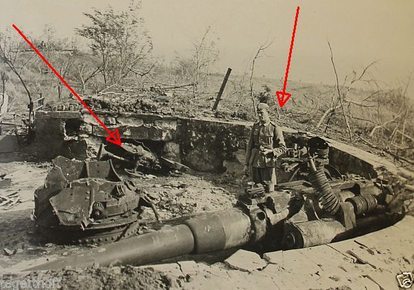

На германском е-бэе выставлен набор фотографий из района Одессы-Очакова. По Одессе там есть интересные фото всё той же батареи № 1 у Люсдорфа, как подписано на обороте.
index.php?t=getfile&id=23705&private=0
index.php?t=getfile&id=23706&private=0
6-дюймовки подорваны так, что хоть отдельные запчасти собирай.
  • Вложение: odessa-03.jpg
    (Размер: 100.18KB, Загружено 2131 раз)
  • Вложение: odessa-05.jpg
    (Размер: 94.05KB, Загружено 1933 раза)

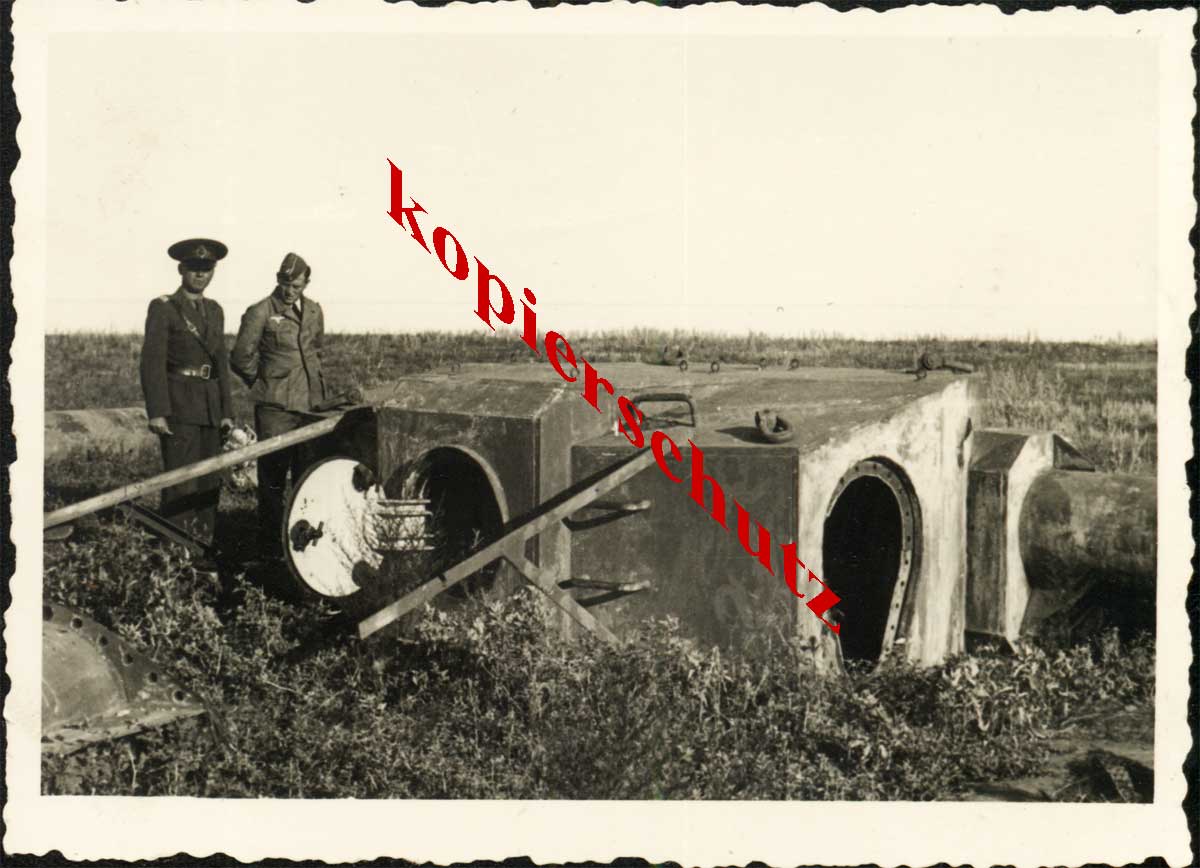

<VDV>
Сообщений: 276
Нашлось интересное фото, порадовал как всегда Ибэй.
Правда вопросов больше чем ответов.
index.php?t=getfile&id=24466&private=0
Подпись гласит :"Foto Rumaenien Bunker Panzer-Kuppel pillbox dugout Romania campaign Bessarabien".
Как бы ничего сверхъестественного в подписи или нового не обнаружилось. Все и так видно на фотографии. Вот только не указано место съемки. Помогут ли коллеги определить к какой батарее относилась дальномерная рубка.

Синд
Сообщений: 1
Зарегистрирован: июня 2016
Географическое положение: Анапа
Башня дальномера от 411 или 412 батареи
