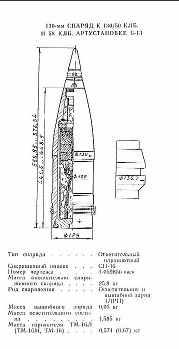

Re: Пушка Б-13 [сообщение #60918 является ответом на сообщение #60916] вт, 06 апреля 2021 19:17 Переход к предыдущему сообщенияПереход к следующему сообщения
Panzermann писал(а) вт, 06 апреля 2021 14:42
Раздельно-гильзового заряжания для данной установки не существовало.
А я и не говорил про установки. Я говорил, что боезапас (б/з) применялся и там и там,в 130/50 (картузное) и 130/58 (раздельно-гильзовое), т.е. с индексами 46 и 42. Меня стволы и щиты мало интересуют. Кстати я Вам картинку из того альбома 1979 года нашел, который Вы закопали. Но разобраться по нему что было до 1941 года сложновато. Лучше с Широкорадом (Энциклопедией) согласовать. Теперь понятно, что коллеге нужна информация до начала ВОВ.
index.php?t=getfile&id=33237&private=0
  • Вложение: СП-46.JPG
    (Размер: 41.10KB, Загружено 444 раза)
