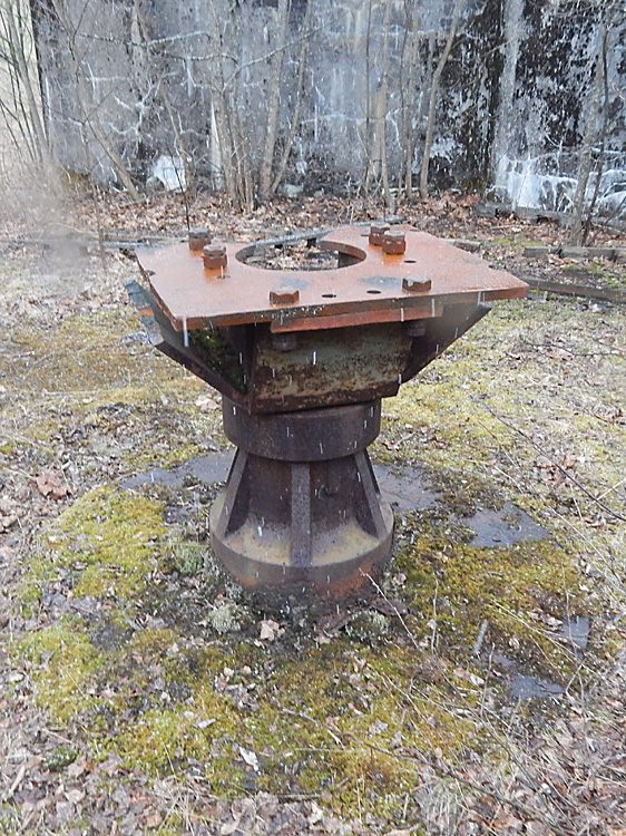

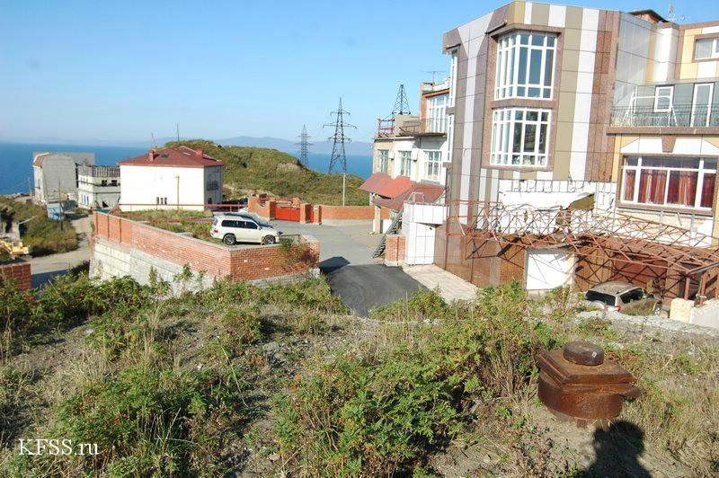

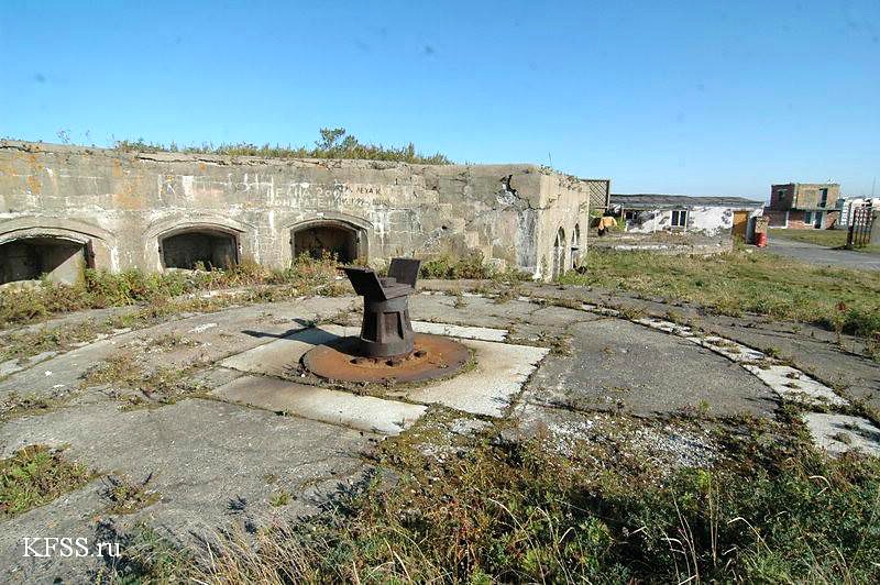

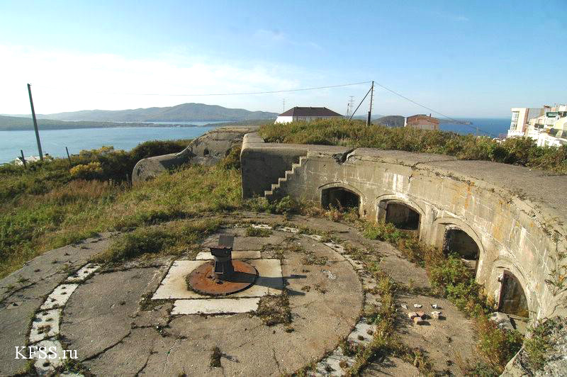

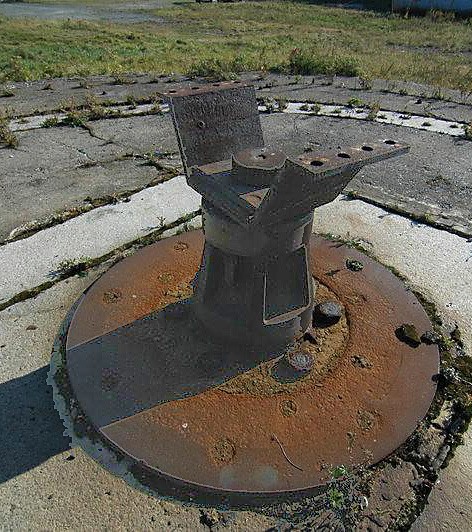

Заинтересовала меня "непонятная штуковина" (как окрестил её genosse Госс). Когда был на батарее, походил кругами, почесал в затылке, попинал... - и ничего на ум не пришло. Пошарил по интернету, полистал "Толстого" Широкорада (чертёж станка Кокорина в электронном виде мерзкий, не стал выкладывать)... и пришёл к неожиданному выводу - это странным образом УЦЕЛЕВШАЯ от распила (в Кронштадте )нижняя опорная часть станка Кокорина.
Фото Токаревской батареи (взято с KFSS.RU)
Общий вид дворика. Опорная часть станка.
index.php?t=getfile&id=26328&private=0
Непосредственно опорная часть,прошу прощения, немного осветлил фото.
index.php?t=getfile&id=26329&private=0
Вид с другой стороны:
index.php?t=getfile&id=26330&private=0
Судя по-всему, нижняя опорная часть в сборе:
index.php?t=getfile&id=26331&private=0
И, наконец, наш девайс:
index.php?t=getfile&id=26332&private=0
Не правда-ли, похож? Только сделан чуть-чуть поаккуратнее.

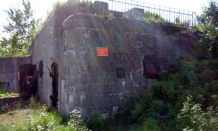

Re: Субботник на косных батареях [сообщение #52693 является ответом на сообщение #52691] вс, 07 июня 2015 22:14 Переход к предыдущему сообщенияПереход к следующему сообщения
Сообщений: 7330
На Южной мортирной батарее табличку закрепили на стене орудийного каземата напротив входа на батарею:
index.php?t=getfile&id=26339&private=0
index.php?t=getfile&id=26340&private=0

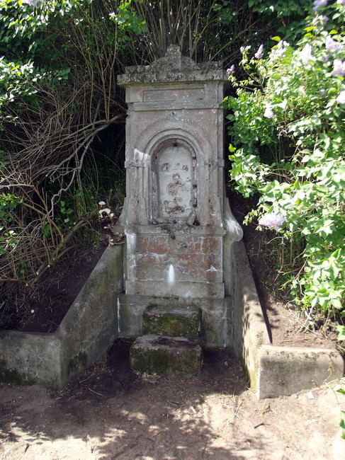

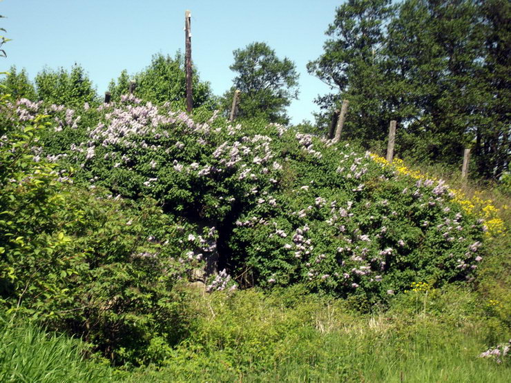

На батарее "Демидов" расчистили киот, спрятавшийся в роскошных кустах сирени:
index.php?t=getfile&id=26341&private=0
index.php?t=getfile&id=26342&private=0

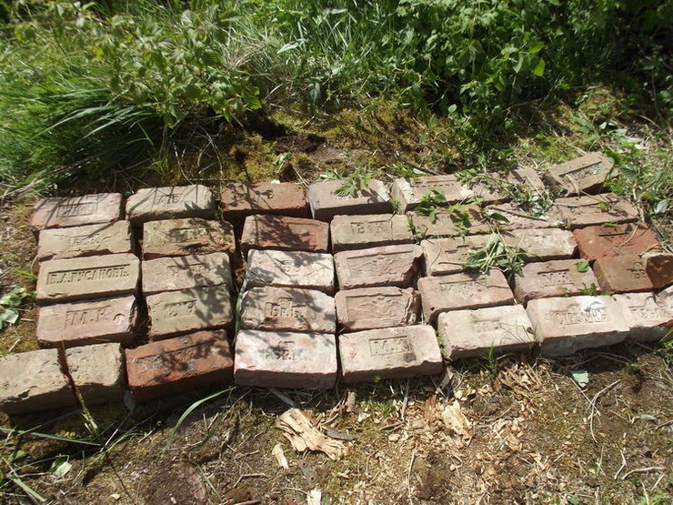

Одновременно пополнили небольшую выставку кирпичей с различными клеймами:
index.php?t=getfile&id=26343&private=0
Кирпичи появились ныне на свет божий трудами тех, кто выкапывал кабель вдоль земляного вала с кустами сирени. Когда-то кирпичи использовались как подкладка под кабель (судя по разнообразию клейм, их чуть ли не по всему Кронштадту тогда собирали)...

Посмотрите лучше, как мы киот расчистили!
У меня такое подозрение возникло, что кусты сирени там "исторические", т. е. высаженые еще тогда. Ведь больше на батарее сирени нигде не растет, а тут такое лобное место... Не иначе, как гарнизон батареи их и высадил для красоты. Как полагаете?

А Вы знаете, это очень вероятно. Как пример - дерево на "Александре", ряд облепихи вдоль фронта 11" батареи на "Константине" (увы, уже нету, выкорчевали "реставраторы"... ) шиповник на молу гавани форта "Ино", когда-то были заросли шиповника вдоль фронта "Рифа" ( вокруг центрального ДОТа), шиповник вдоль фронта "Демидова". Что-то на других фортах ничего такого не замечал. Так, что скорее всего так и есть. Для себя сажали, для красоты. Вы обратили внимание - под киотом, по центру, какая-то пимпа, с остатками подвеса. Служила, скорее всего, для подвешивания лампады. На других киотах я такой нигде не видел, и даже следа нет, что она была. ( Когда увидел, сначала подумал что это кран для святой воды, потом дошло. Smile ) Расчистили здорово, примерно на полметра отрыли.
