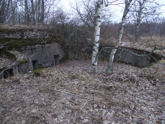

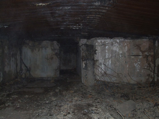

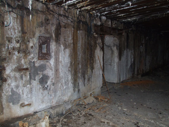

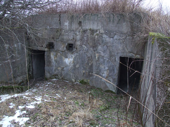

Re: Батареи 211 и 212 (Ленобласть) [сообщение #3943 является ответом на сообщение #3888] пт, 23 января 2009 17:23 Переход к предыдущему сообщенияПереход к следующему сообщения
Несколько фото 212 батареи.
Входы в сквозник:
index.php?t=getfile&id=2253&private=0
Вход в блок (вид изнутри), справа - заслонка РЗ-31 обороны входа
index.php?t=getfile&id=2254&private=0
Внутренние перегородки разрушены взрывом:
index.php?t=getfile&id=2255&private=0
Дворик:
index.php?t=getfile&id=2256&private=0
